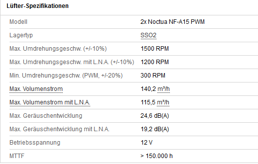

Habe zwei Lüfter auf dem DH15 und regel die mit dem MB nach CPU Temperatur.
Der ein mach 1500RPM max der andere 1200 max
Soll so sein laut Herstellen wegen Resonanzen

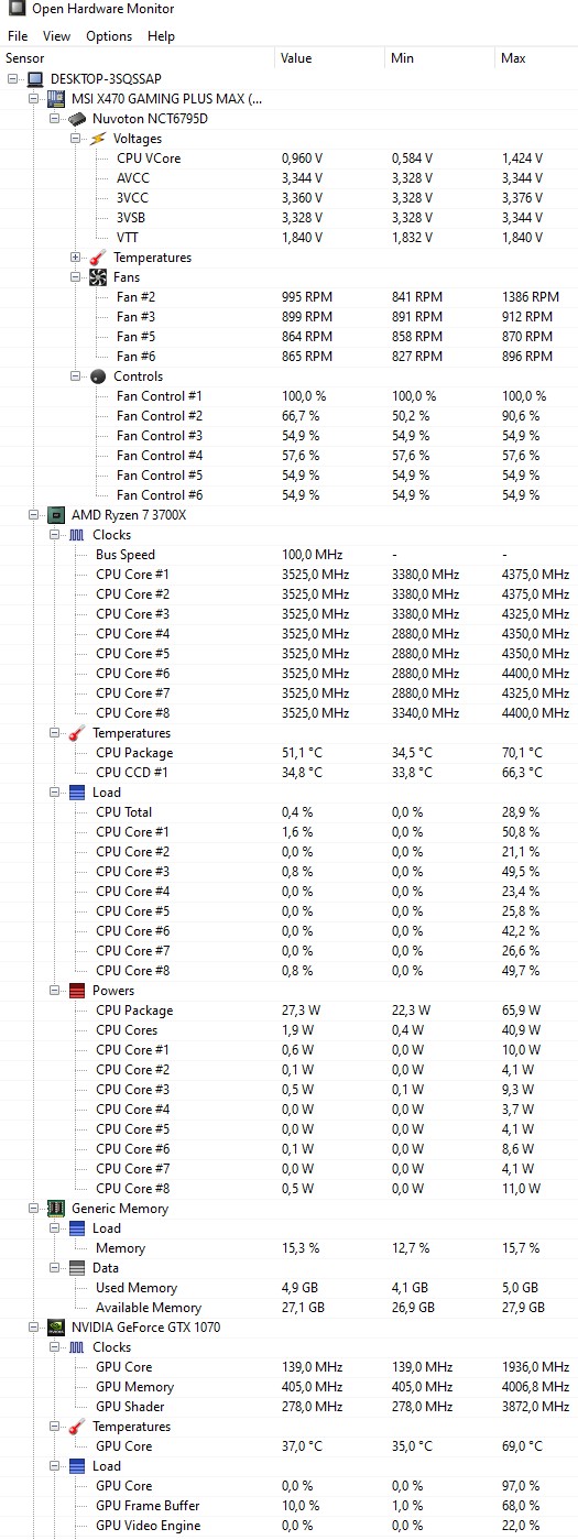

Meine CPU wird maximal 70°C warm. Das sind 5°C weniger, dank -0.050mV Offset.
Dennoch nervt es mich auch, dass sie so warm wird. Mein 7700K war da weitere 5°C kälter.
Wie gesagt, die Luftgeräusch ab 1200 rpm nerven mich. Am meisten wohl aber die ständige Drehzahländerung. Eventuell sollte ich die Kurve weiter anpassen? Will aber nicht, dass das System wärmer wird. Daher dachte ich, dass der Enermax kälter wäre.

Schau doch mal ob du bei deinem Mainboard die Lüfter in Abhängikeit der VRM Temperaturen statt die der CPU regeln lassen kannst. Das hat bei mir jegliches Auf und Ab der Drehzahlen elimiert.
Und 70°C für den Ryzen 7 3700X ist wirklich super, die CPUs werden einfach ein wenig wärmer als Intel CPUs. Da brauchst du dir keine Sorgen machen

Ich würde auch erst mal den zweiten Lüfter montieren. Zusätzlich kannst du den mitgelieferten L.N.A. noch dazwischen hängen.
