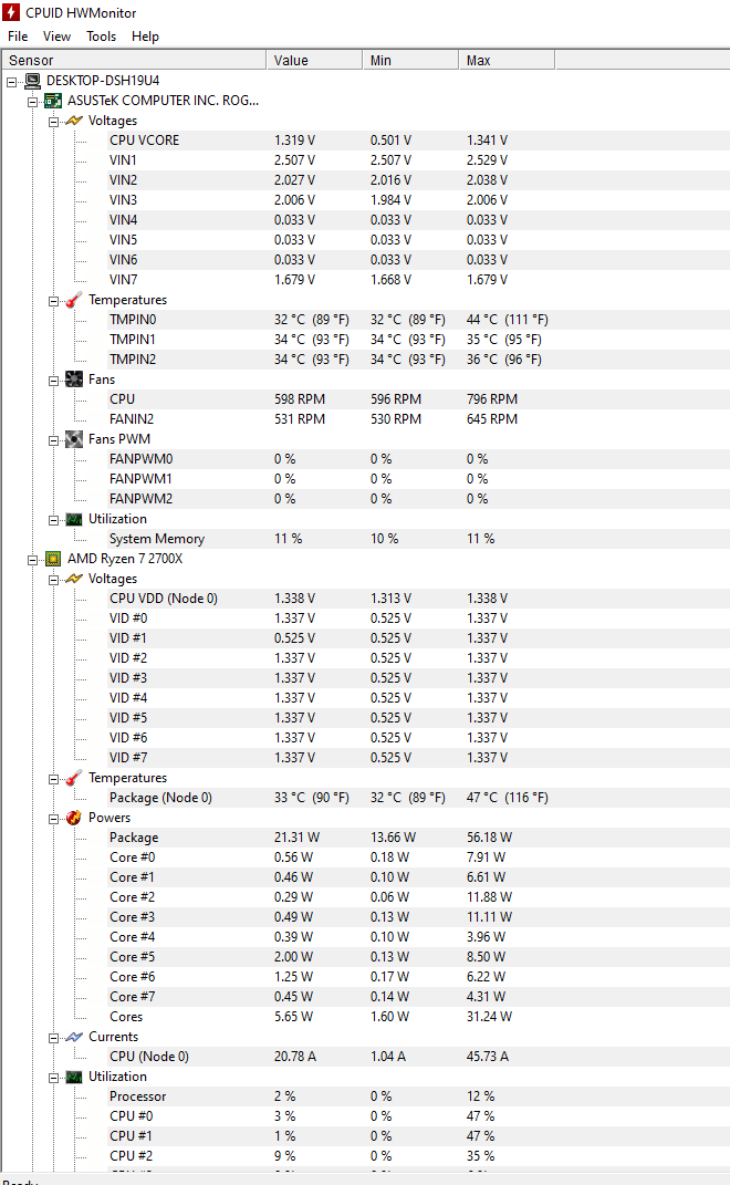

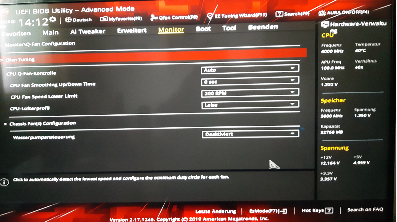

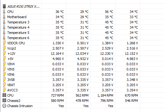

dachte der zieht dann die wärme vom ram besser weg, wobei der eine cm naja^^
also im bios is leise und auto (war auch auf pwm) eingestellt und 200 fan speed limit aber man sieht es ist deutlich höher
EZ-Mode und QFan Control
1.2.3 QFan Control
The QFan Control allows you to set a fan profile or manually configure the operating speed of your CPU and chassis fans
Siehe auch Beitrag #8

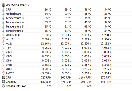

P.S.
HWiNFO statt HWMonitor verwenden.
ok danke mit manuell würde es gehen, dachte der noctua läuft von Haus aus im Leerlauf nur mit 200-300rpm.

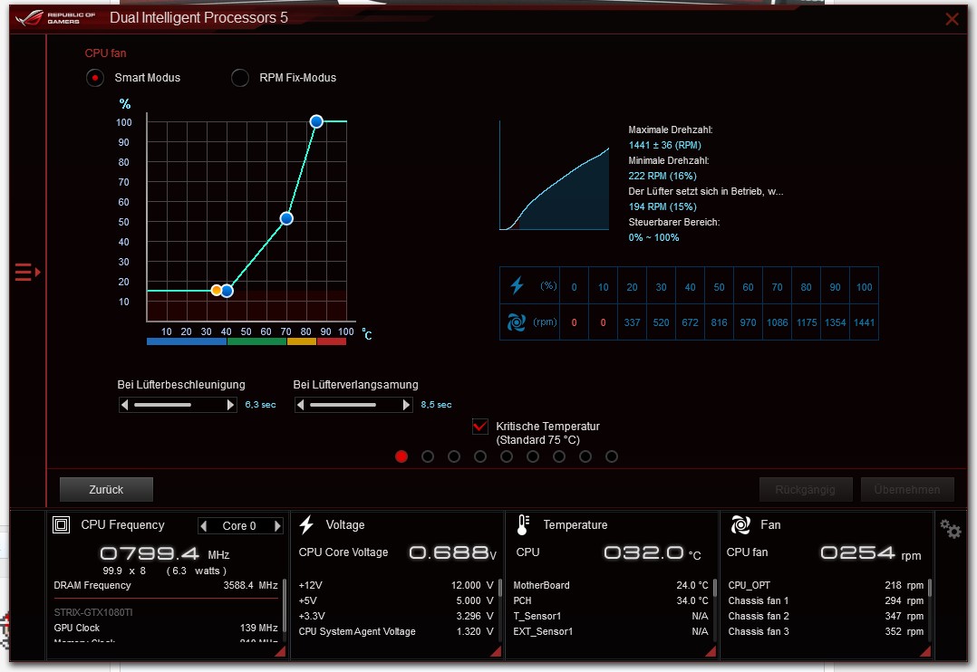

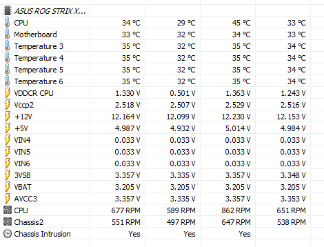

ist das denn gut/normal die Lüfterkurve so weit nach rechts zu verschieben ? Diese 600rpm würden mich ja nichtmal so stören, aber sobald ich ne Kleinigkeit mach, wie z.B. ein neues Tab öffne, dreht der Lüfter gleich richtig hoch bis 1200rpm.
Du musst eine zeitliche Verzögerung eingeben - nimm doch mal die empfohlenen 2,6 sec.
Ich habe z.B. eine deutlich längere Verzögerung eingestellt, damit kannst du auch mal experimentieren. (siehe Anhang, die beiden Schieberegler unter dem Diagramm)
Und noch eine Sache - bei mir war das Aufheulen der Lüfter im Übrigen nicht der CPU Lüfter, sondern der Rear-Lüfter hinten am Gehäuse! Evtl. den auch einstellen mit einer 12 sec. Verzögerung.
Im UEFI prüfen ob es eine Einstellung wie bei MSI gibt - Fan step up / down time - allows you to set the period of fan step up / down. Sonst bleibt nur die Lüfter erst später hoch drehen zu lassen.
Zur Temperatur siehe Beitrag #11.
