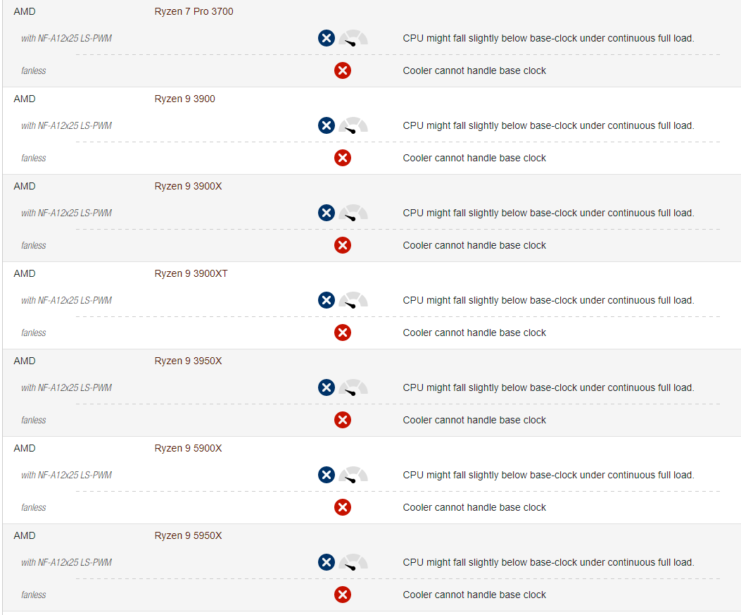

Witzig, dass du erst sagst, dass es merkwürdig anmutet, wenn der 5600X nicht mit vollem Takt supportet wird und dann direkt die Ursache dieses Umstandes selbst darlegst.
Der fetteste Passivkühler bringt einfach nix, wenn der Übergang der Hitze von der CPU zum Kühler nicht schnell und effizient genug geschieht.
Und genau das ist eben bei den Ryzen CPUs mit Chipletdesign der Fall, während bei einem 11400 durch das monolitische Design die Hitze über eine größere Fläche abgegeben wird.

Reziel schrieb:
Na das sieht ja mager aus...
Ein 2700x ginge noch.
Aber die hier und viele der 3700x+ CPUs nicht mehr:

Wenn ich sowas "Cooler cannot handle base clock" bei einem Ryzen 3600 lese, dann kann das auch ein 30,-€ und da spare ich 80,-€ oder hole mir direkt ein NH-D15(S).
Mit Lüfter
with NF-A12x25 LS-PWMCPU might fall slightly below base-clock under continuous full load.
Das schaft auch ein Arctic Alpine für 8,-€
