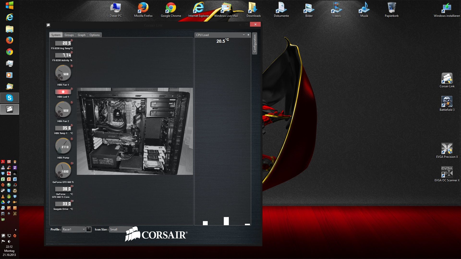

Also habe einen FX 8350 auf 4,8 GHz mit einer Corsair Hydro Series H80i Kühlung und bin damit auch erst nicht zufrieden gewesen nach dem ich die original Lüfter gegen zwei Enermax T.B.Silence PWM Fan UCTB12P - 120mmLüfter ersetzt habe kann ich mich wegen Lärmbelästigung nicht mehr beklagen allerdings ist das Lärmempfinden bei jedem verschieden.
