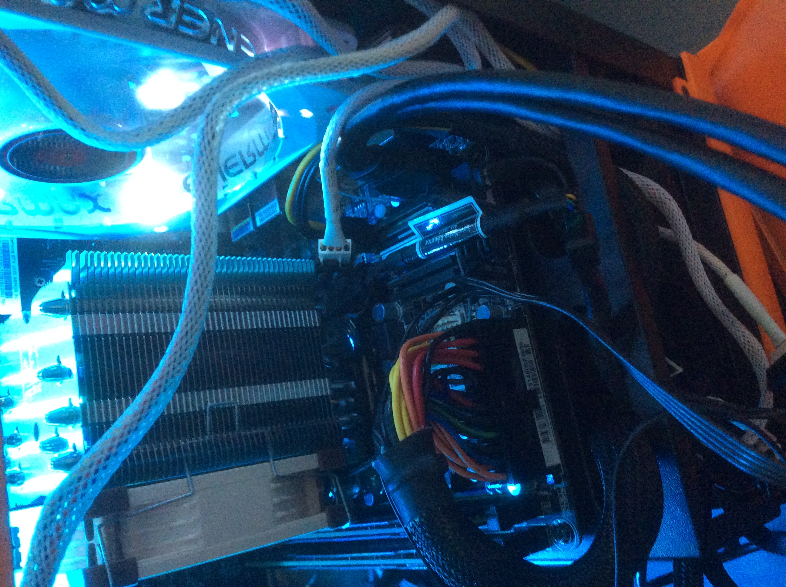

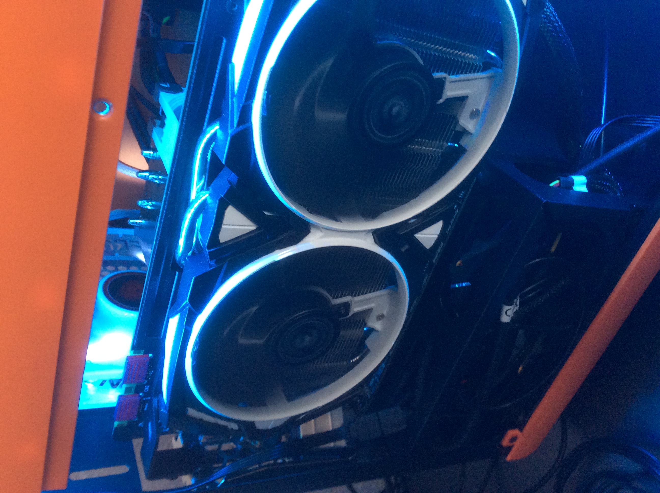

Leider kann ich nirgendwo sehen ob der Kühler passt oder später mit der Grafikkarte kolidiert. Als Karte kommt eine MSI 1070 Armor OC zum Einsatz.

Zum u9s, der Kühler ist 95mm lang und 95mm breit und damit genau so groß wie die "keep out zone", die Intel für den Sockel vorgibt. Der Kühler muss also eigentlich immer passen.

Hat alles gute geklappt,
Temperaturen und Lautstärke top. Auf 4.1 Ghz bei 1,35V Prime max 61 Grad. Da war mein HR Macho früher auch nicht viel besser.
