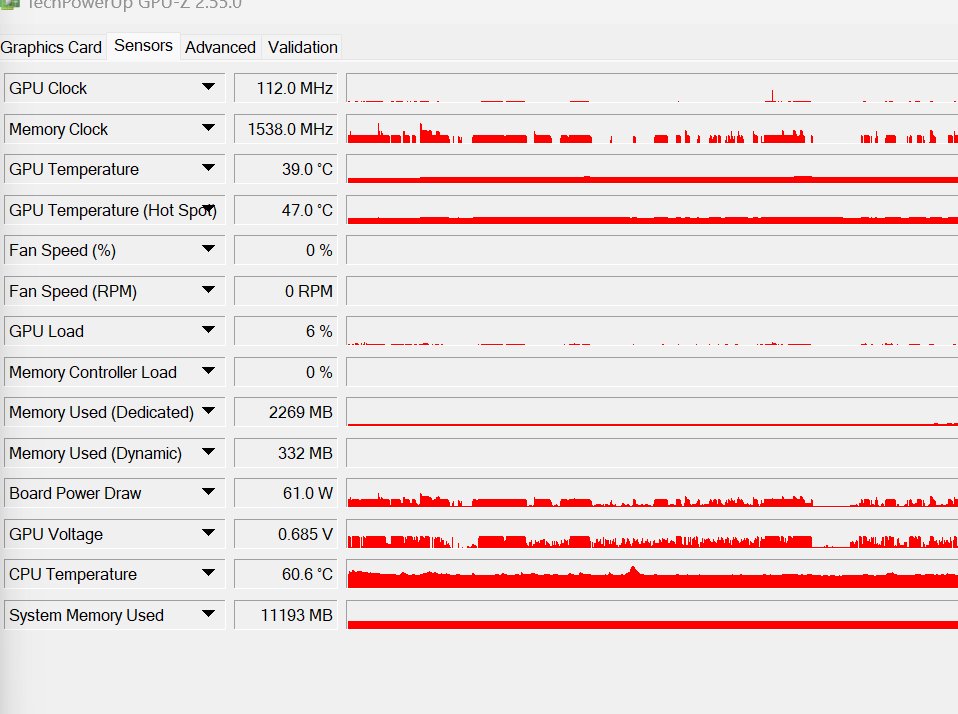

Hallo Gemeinde,
Ich habe ein neuse System aufgebaut mit folgenden Komponenten:
CPU: AMD Ryzen 7800 X3D
Lüfter: Noctua NH-U9S
Gehäuse: Be Quiet Shadow Base 800 FX (3 Front + 1 Hecklüfter)
Allein wenn ich das System nur starte, liegt die Temperatur zwischen 60 und 65 Grad.
Habe die Lüfter manuell mal alle auf 100% gestellt.
Selbst da gibt es keine Abhilfe.
Wärmeleitpaste habe ich bereits 2 Mal abgemacht und neu aufgetragen. Ohne Ergebnis.
Chipsatz-Treiber sind alle aktuell.
Weiss hier jemand Rat?
Der Noctua müsste dies doch packen, oder?

60°C Idle ist normal für die CPU, denke ich. Wie sieht denn die Temperatur unter Last aus?

Verlass dich nicht unbedingt auf die ausgelesenen Werte von GPU-Z. Dieses Tool ist auch eher für die GPU gedacht.

Ja, aber nimm da mal HWInfo zum auslesen, statt GPU-Z für die CPU.

60° finde ich in der Tag schon ein paar Grad zu warm für Idle. Kann es sein, dass du diverse Programme/Tools im Autostart hast? Alienware Command, irgendein Tool von Gigabyte, Asus oder so? Beende mal wirklich alle Programme, auch die Hilfstools und dann schaue noch mal.
Woher kommen die 4-6% im Idle? Idle ist eigentlich weniger und das sollten auch weniger als 60° sein. Wenn die CPU etwas macht, dann sind die 60° schon normal.
Gegentesten kannst du das mit Last, also in einem Game oder Benchmark. Wenn da die Temperaturen okay sind, dann hast du ein Problem mit einem Tool, was dich vom "Idle" abhält.

So, Sytem nu 3-4 Mal neu gestartet. Jetzt tummeln sich die Temps bei 40-45 Grad im Idle und bei Starfield mit 4K Ultra Einstellungen bei geschmeidigen 60 Grad. Wobei die Lüfter gerade mal 35% drehen. Ich Teste mal weiter und warte ab. Danke Euch.

Evt hat Windows bei den 60 Grad im Idel was im Hintergrund installiert. Dann tummelt mein 5900X sich auch immer bei 60 Grad und das mit einem NH D15.
