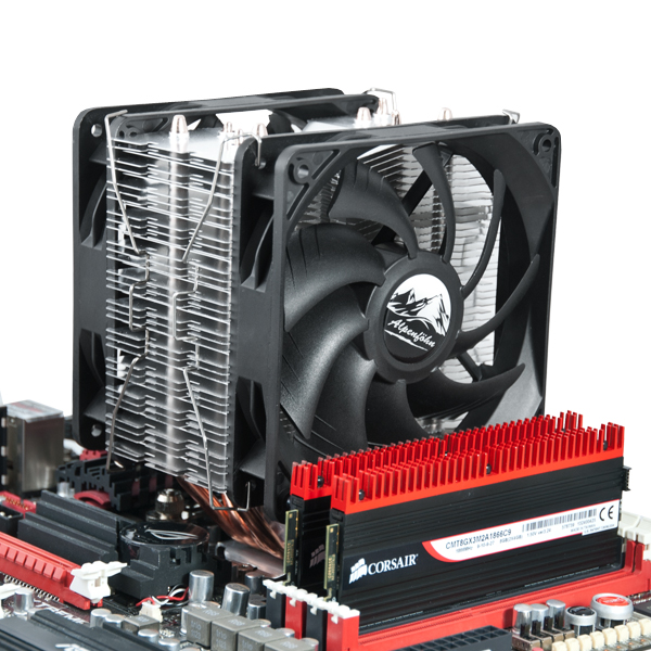

Ein Broken Aco...da nervt mich aber das Rattern des Kühlers.
Die einen sagen, es rattert, weil es allgemein an den Lüftern liegt und wie (billig) sie angebracht sind am Kühler und die anderen meinen, es wäre ein "Lagerschaden".
Das Rattern kommt halt nur ab und an...manchmal tagelang nicht und dann wieder jede Stunde.
Habe auf den Eco aber noch Garantie.

Ein Kühler rattert nicht. Gute Lüfter kosten wenig. Finger kurz auf die Nabe legen, wenn es klackert.
Ist das Geräusch weg, liegt es nicht an der Aufhängung des (Metall-) Kühlers.

Sollte man den den CPU Lúfter wechseln, auch wenn dieser nur ab und an mal "rattert"?
Wenn ich dann den Lúfter kurz anhalte, ist das Rattern wieder weg.
Muss ein neuer Lüfter für den Broken zwingt ein Lüfter von Alpenföhn sein?

Lüfter einfach austauschen:
https://geizhals.de/arctic-p12-pwm-pst-schwarz-acfan00120a-a1920159.html gibts auch gleich im 5er Pack
https://geizhals.de/arctic-p12-pwm-pst-schwarz-acfan00137a-a1920167.html

Dort zu sehen ist der Kühler - aus Metall
https://www.alpenfoehn.de/produkte/auslaufmodelle/cpu-kuehler/brocken-eco
Daran kannst du 2 beliebige Lüfter befestigen. (2 bringen etwas mehr) Wie du sie befestigst, ist eine weitere Frage. Wenn du hinten einen Gehäuselüfter hast, der raus pustet, sollten beide Lüfter ebenfalls in diese Richtung pusten.
Die og. Arctic P12 sind bspw. sehr preiswert.
Ruf am Montag bei Alpenföhn an, die können dir bestimmt neue Klammern und eventuell sogar einen Lüfter (Plastik-Propeller!) schicken, der noch rum fliegt.
