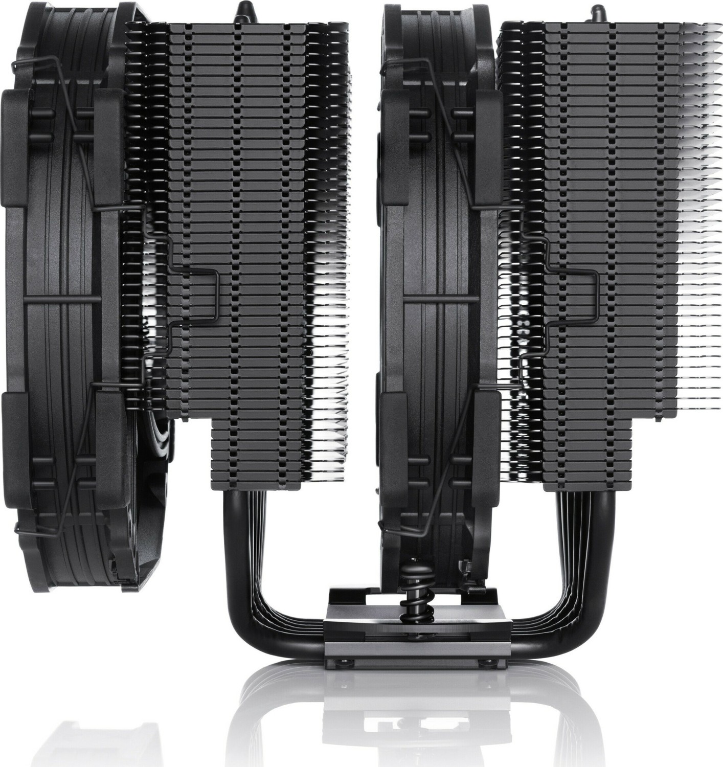

Es ist doch so das sich die Großen Luftkühler eigentlich nur noch im Preis u. Designe unterscheiden, von der Leistung u. Lautstärke sind sie mehr oder weniger identisch.
Wenn man so einen Noctua NH-D15 chromax.black. schon mal in echt gesehen hat also nicht nur auf Bildern.
Oder wenn mal Besuch kommt u. der PC ein Seitenfenster hat da hinterlässt so ein NH-D15 einen ganz anderen Eindruck als eines der kleineren Modelle die hier genannt wurden.
Manchen ist sowas eben auch wichtig.

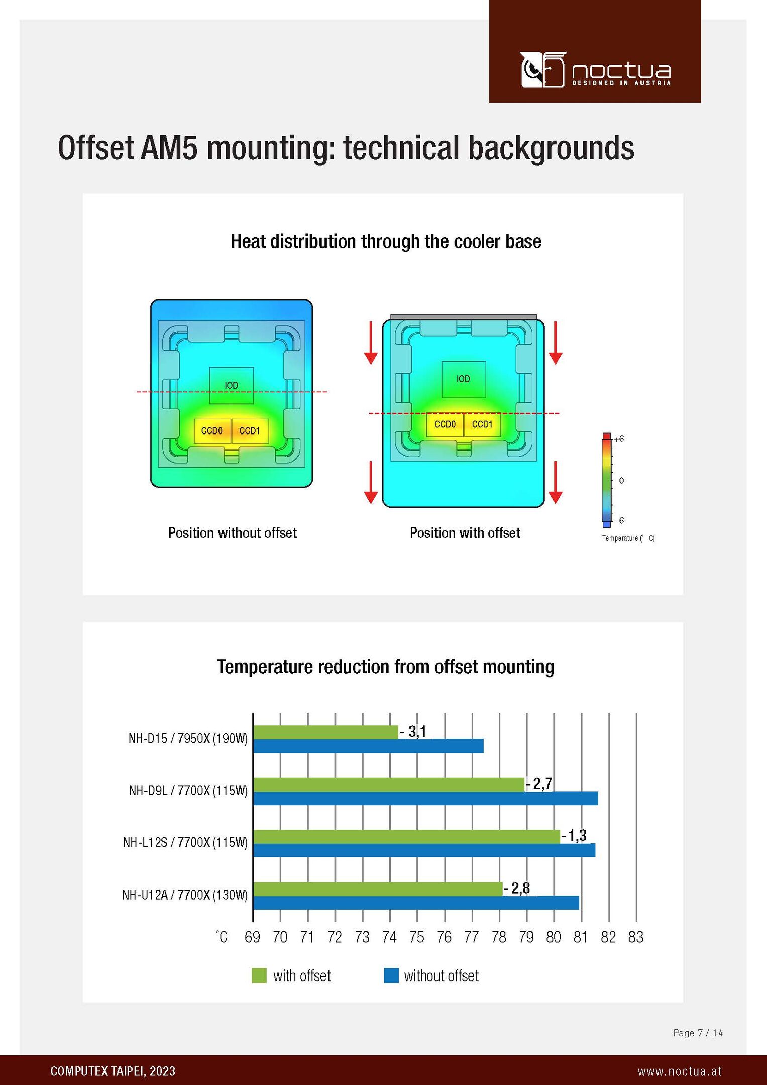

dazu kommt noch das ein Thermalright Phantom einen absolut geraden Kühlerboden hat, Gamersnexus hat Ihn extra vermessen lassen und das liebe Leute ist eigentlich ein Nachteil und kein vorteil!
ein Ryzen 7000 Heatspreader (ich schreib es jetzt mal einfach) ist in der mitte tiefer und am Rand höher, sprich es entsteht eine Wölbung nach unten.
Wärmeleitpaste ist von allen verbauten Stoffen der schlechteste Wärmeleiter also die Bremse zwischen CPU und Kühler, dadurch das der Phantom also absolut gerade ist vom Kühlerboden, sammelt sich die WLP in der mitte und ist dicker wie bei einem Kühler der extra vom Hersteller eine Wölbung nach außen bekommen hat um sozusagen das "loch" des Heatspreader zufüllen.
EIn Noctua NH-D15 hat eine solche Wölbung auch ein Be Quiet Dark Rock hat extra so eine Wölbung bekommen.
Es ist also rein Physikalisch schon unmöglich das ein Thermalright Phantom unter Realen bedingungen gleichwertig oder besser ist als ein Noctua NH D15 oder von mir aus auch der beliebte Dark Rock PRO 4 der übrigens auch 90 Euro kostet.
Es wird sich niemals ändern das beim Luftkühler mehr Fläche immer besser ist unter realen bedingungen wohlgemerkt und nicht so Test aufbauten unter optimalen Realen bedingungen an der absoluten frischluft.
und natürlich das Ryzen Bracket, bei Ryzen 7000 bringt es zwar nicht soviel wie bei Ryzen 5000 wegen dem dickeren Kühlerboden aber es bringt etwas.
und auch das hat ein Thermalright Phantom nicht, wie also soll er rein Physikalisch gesehen besser performen als ein D15 oder PRO 4 ? wie bitte ? und die Realität unter Realen bedingungen bestätigt das auch.

achja und wer keine Rechnung mehr hat von seinem Noctua, das Ryzen AM5 kit kostet 4,90 euro auch bei Amazon mit Prime Versandkostenfrei
egal ob schwarz oder silber
https://www.amazon.de/Noctua-NM-AMB12-chromax-Black-Offset-Montagebrücken-Kühlleistung/dp/B0C3RL7QQM/ref=sr_1_1?__mk_de_DE=ÅMÅŽÕÑ&crid=1AKEMQJKS9LMM&keywords=Noctua+NM-AMB12&qid=1701563494&sprefix=noctua+nm-amb12,aps,83&sr=8-1

warum der Noctua teilweise schlechter performt als kleinere Konkurenzmodelle, liegt daran, dass der Lüfter einfach die Hälfte seines Volumes am Kühler vorbeibläst.
