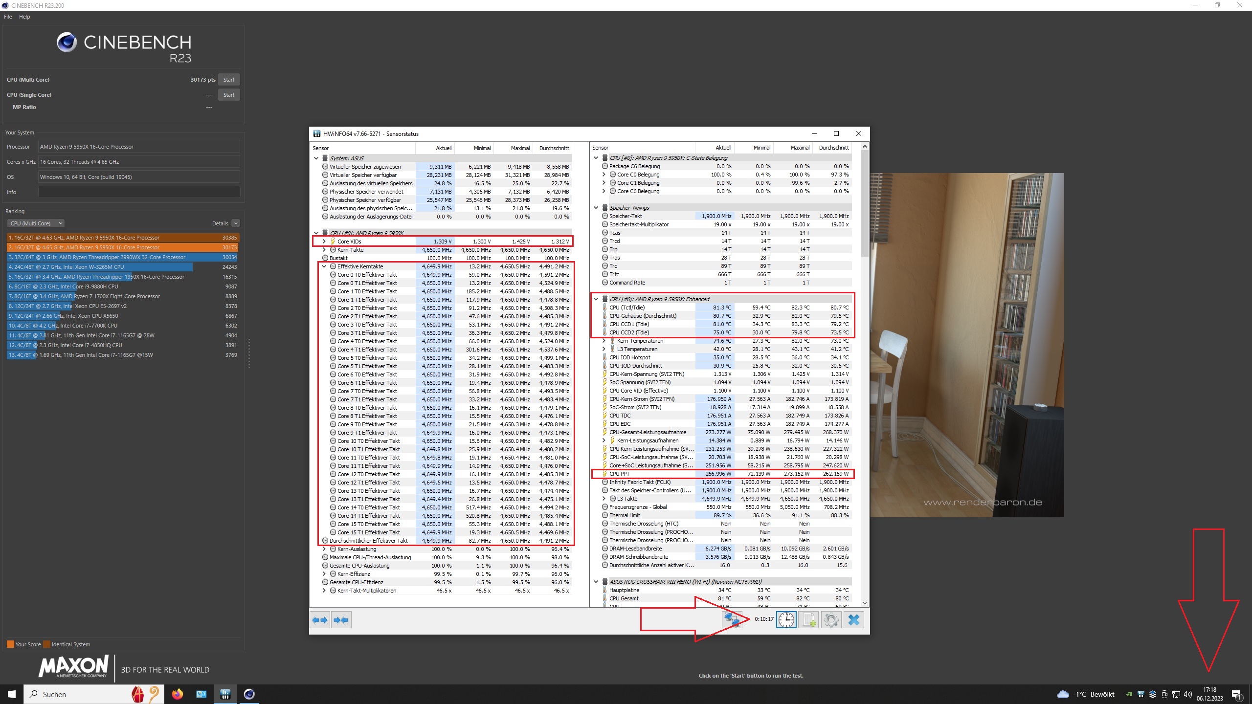

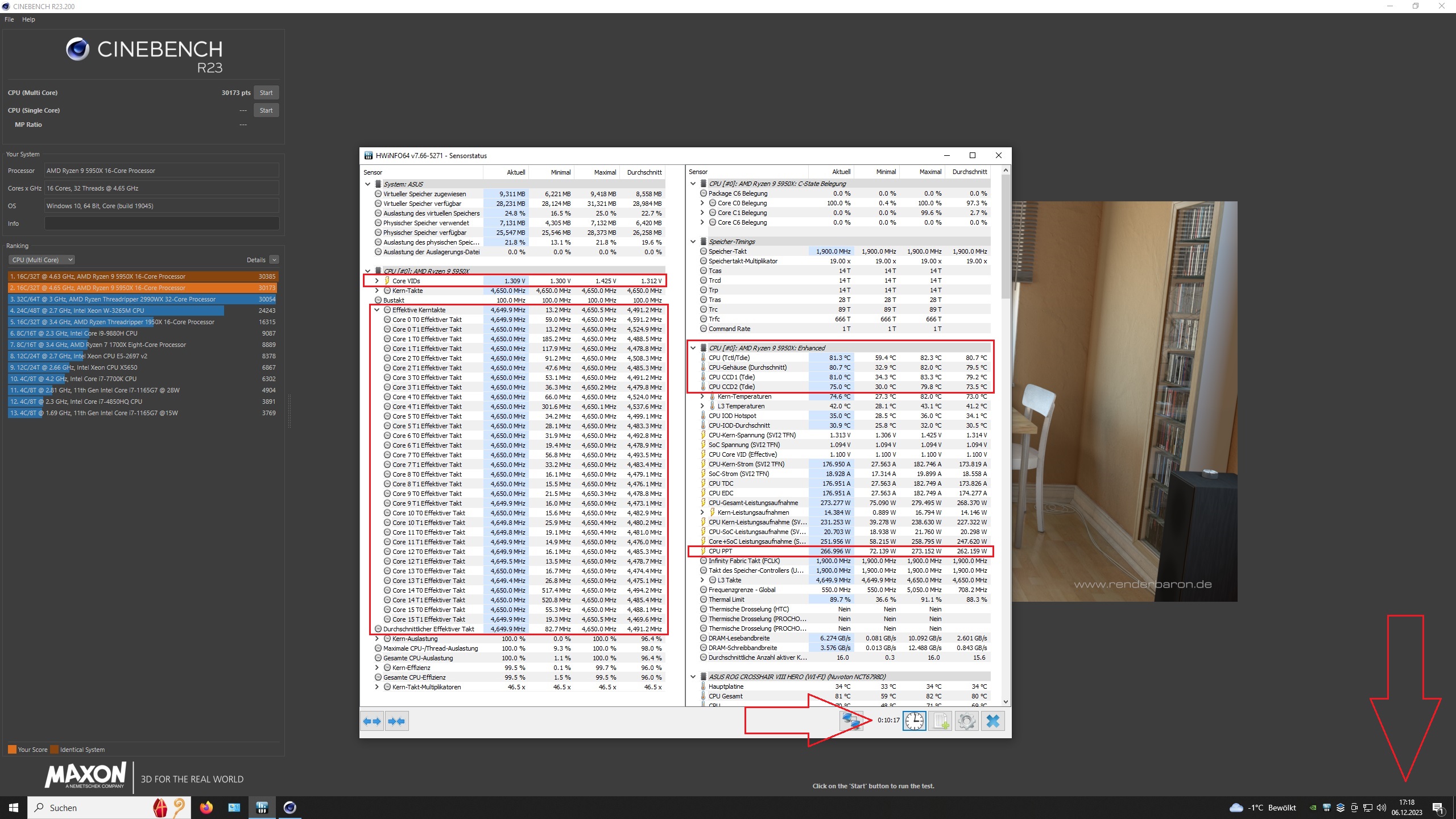

So, als TE will ich Euch auch mal ein kurzes Update zu meinem System geben. Aber ich möchte hier keinen weiteren Glaubenskrieg entfachen. :)
Da sich die Temperaturen nun doch in Spielen wie Starfield oder Cyberpunk 2077 auf über 83 Grad hochgespielt haben, habe ich micht trotz allen Abratungen entschlosse, den Noctua NH-U9S gegen den
NH-D15 Chromax Black zu tauschen. Ich habe nichts am System sonst oder den Lüfterkurven umgestellt.
Das Ergebnis zu vorher ist (zumindest für mich) eindeutig ausgefallen.
NH-U9S:
NH-D15:
Beide Screenshots sind direkt nach 10 Minuten Cinebench23 entstanden.
Beim Gamen gehen die Temps jetzt nicht über 74 Grad und die Lüfter kann ich so schön leise drehen lassen.

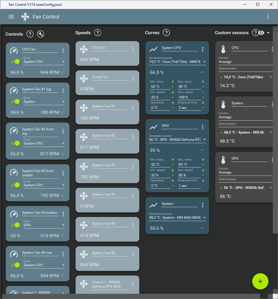

Wie Du siehst, hat mich das Thema auch umhergetrieben, nachdem die CPU die letzten Tage für meine Gefühle beim Proteinefalten doch immer sehr heiß war. Noch mal zur Erinnerung: Nachdem die iGPU mit ihrer Aufgabe erledigt war, sind bei mir die Temperaturen deutlich gefallen. Hier ein aktueller Wert nach 4 Tagen Dauer-100%-Belastung:
Es ist jetzt ein wenig wärmer, da ich die Lüfterkurve nochmal angepasst habe. Spielbetrieb wird es sehr sicher bei 60° einpendeln, das sehe ich aber erst nach Feierabend, wenn der Nachwuchs im Bett ist.
