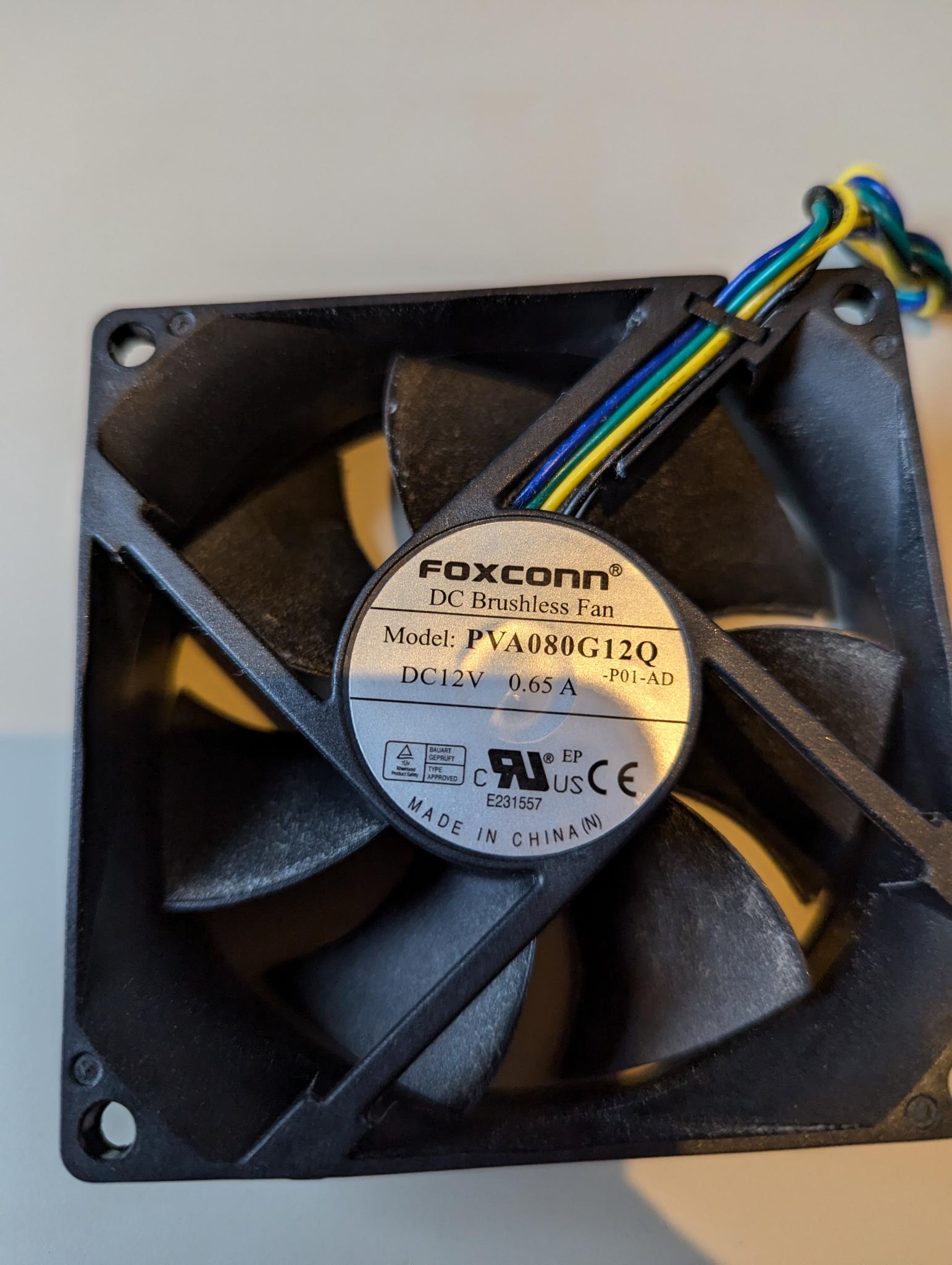

eine Frage an die Lüfter-Fachleute: Ich hab hier ein olles PC-Dings (Lenovo Thinkcentre Tower M93p) stehen. Original-Kühlkörper ist noch auf der CPU drauf, Original-Kühler hatte allerdings einen Lagerschaden (hübsches zischendes Geräusch), so dass ich den eigentlich durch einen Noctua ersetzen möchte -> diesen hier: https://noctua.at/de/nf-r8-redux-1800-pwm.
Heute montiert, allerdings läuft das Teil erst nach einer gewissen Zeit an. Die Folge: PC bleibt immer mit CPU Fan Failure Error 0135 hängen... Vermutung: Board bzw. der 4-Pin-PWM liefert nicht genug Strom, um den Lüfter direkt loslaufen zu lassen? Oder was ist da los? Die spartanischen BIOS-Einstellungen habe ich gecheckt, da findet sich Fertig-PC-typisch natürlich nix...
welcher Luefter exakt steckte vorher?

Kann ich leider nicht sagen und ist seitens Lenovo natürlich auch nicht dokumentiert. Das ist ein 4-Pin-Anschluss und im Bios gibt es zumindest eine Möglichkeit, zwischen drei Drehzahlen (grob gesagt "wenig Geräusch", "bessere Kühlung" und "Full Speed") zu unterscheiden. Macht aber alles keinen Unterschied - Lüfter bewegt sich immer erst nach etwa einer Minute.
