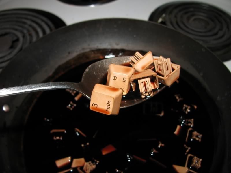

Ja das hält. Je höher das Verhältnis von Wasser zu Pulver, desto aggressiver die Farbe.
Es kann natürlich sein, dass du mit der roten Farbe erstmal einen Lachs-ton bekommst und erst nach der zweiten Prozedur ein richtiges Rot. Ein dritte Wiederholung dürfte unwahrscheinlich sein, aber wenn schon, dann ist die Farbe aller spätestens da so wie die sein sollte.
Wichtig ist eben nur, dass du Tasten vorher richtig sauber machst. Also am besten mit Seife waschen, trocknen und nochmal in Alkohol baden. Gleich danach in die Farbe rühren.
Musst nur aufpassen, dass du die Tasten pausenlos 10-15 Minuten rührst, da das Plastik sonst am Metall schmelzen oder sich verändern könnte. :D
Es klappt übrigens auch auf schwarz lackierten Tasten. ;)
Aber was erzähle ich da. Steht ja auch im Guide. ^^
Da gibt es schöne Bilder was passiert, wenn man es falsch macht oder die Tasten nicht reinigt.

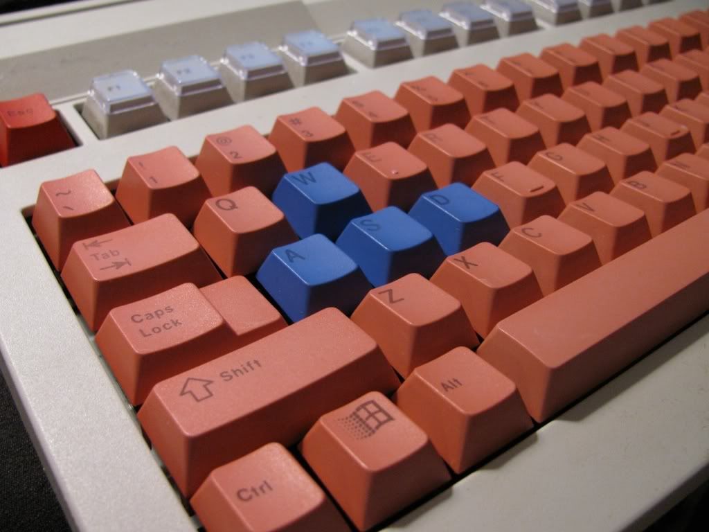

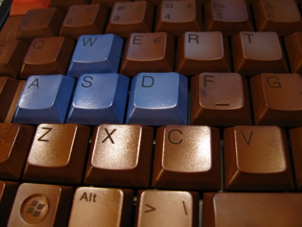

Auf den Fotos sieht man übrigens, das auch die Schrift den Farbton annimmt. Aber der Helligkeitsunterschied bleibt erhalten, dadurch kann man's immer noch lesen.
Wie man hier sehen kann, bleibt die Beschriftung irgendwie erhalten und wie man hier sehen kann, wird die sogar auf Schwarz auf Weiß Tasten dunkler.
Hier nochmal eine Nahaufnahme der Färbung. :)
Es scheint, als würden Kontraste auf den Tasten immer bestehen bleiben bzw. bräuchte man sehr viele Wiederholungen bis diese verschwinden.
