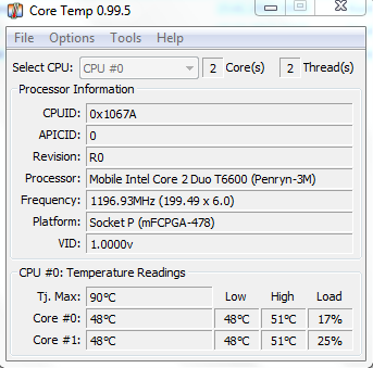

Wie sollte die Temp eigentlich aussehen? also ich benutze mein NB nur für Office und Internet bei mir sieht es so aus, also das max. waren mal 56°C
