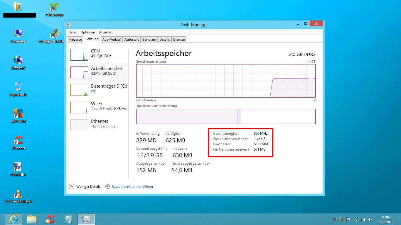

Warum 1600 MHz? Laut Task-Manager beträgt die Geschwindigkeit des verbauten RAM 800 MHz.
EDIT: Es sind 2 Slots vorhanden und einer ist eben belegt mit 2 GB und der ist austauschbar.

Warum der Speicher nurauf 800 Mhz läuft?
Ich denke eine reine BIOS Sache, die man als User meistens nicht beheben kann (es fehlen meistens die Optionen im BIOS Menue).
Es ist mir ja egal, dass der Speicher nur mit 800 Mhz läuft, Hauptsache ich habe mehr RAM im Notebook. Wäre dann ja bei insgesamt 6 GB und dann eben die reservierten 0,6 GB weg, dann habe ich immernoch 5,4 GB zur Verfügung. Besser als nur 1,4 GB. Wenn ich den IE auf habe mit einigen Tabs, dann ist der Arbeitsspeicher schon fast komplett belegt...

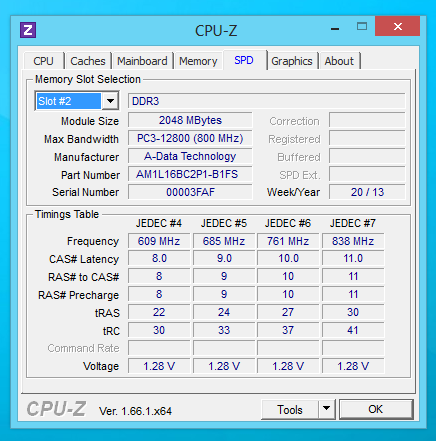

Interessant ist die Memory-Seite, denn dort sieht man, wie der Speicher wirklich läuft. So wies aussieht hast du 1600er-Riegel drin (wegen DoubleDataRate sind das dann 2*800 = 1600).

RAM übrigens immer mit CPU-Z auslesen.
Der Taskmanager zeigt dir nur an welche Speicherchips verbaut sind. Sprich den höchsten Eintrag im SPD und nicht den tatsächlichen Takt.
Im Fall eines Notbooks ist das aber meist dasselbe.
Ok, das werde ich dann ja sehen. Also hätte ich die im Task-Manager von Windows 8 angegeben 800 MHz einfach doppelt nehmen müssen, und schon hätte ich gewusst, dass ich 1600er RAM im Notebook habe?
