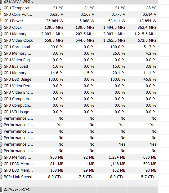

Das ist ein Screen wo die Graka bei mind 98 in Most Wanted lief, das Spiel mit den schlimmsten FPS

Besser mit dem Sensor Only starten, da werden alle Temepraturen protokolliert.

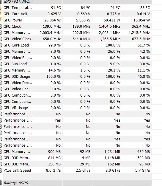

Was mich etwas verwundert
Die GPU hat eine Auslastung von 100%, die CPU von ca 5 % (MSI AFTERBURN)
In CS macht die GPU auf 99% 0 Probleme
100% GPU sind erstmal nichts schlimmes, eher das Optimum.
Je nach Spiel schwangt die Belastung.
Bei dir steigt sie ins Thermal Limit, da wird sie sich runtertakten.
Bei Notebooks aber auch nix schlimmes, je nachdem wie weit sie runter geht.
