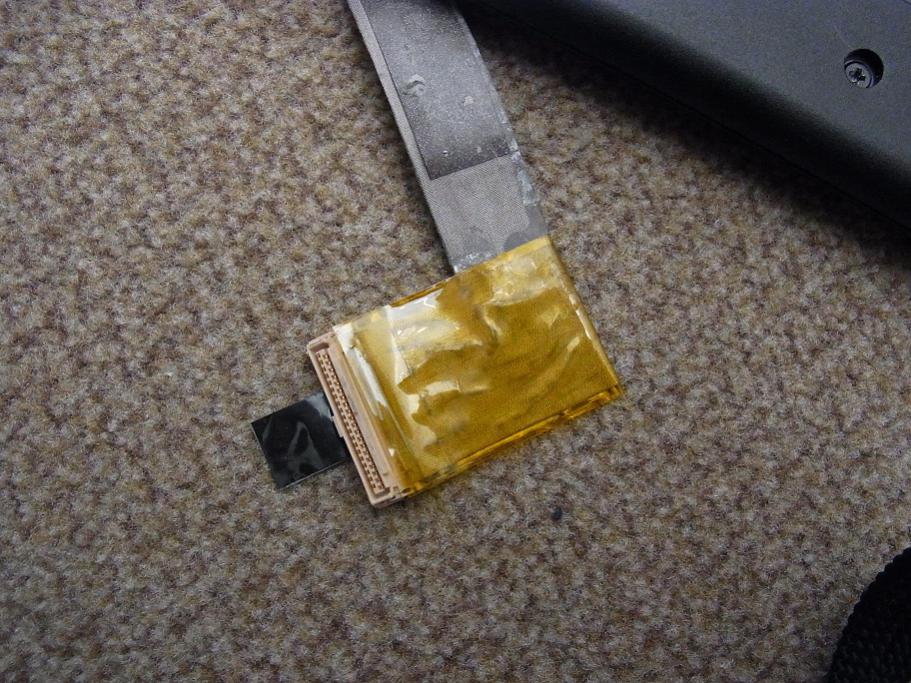

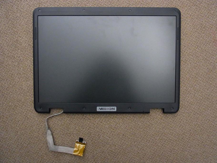

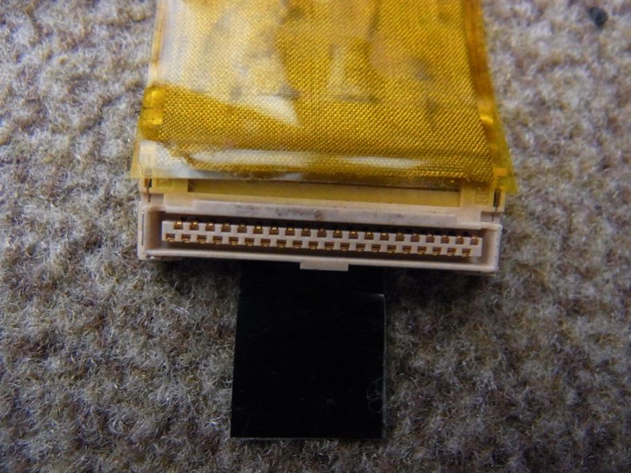

Bilder dieses Notebook-TFTs bzw. dessen Kabel, würden bestimmt weiterhelfen :)

mmh also erst einmal habe ich folgendes herausgefunden:
"Das Aldi-Notebook (Medion MD 98300) besitzt ein 15,4 Zoll großes TFT Wide-WXGA Display mit 1280 x 800 Pixeln (16:10 Breitbild-Format)"
Bilder kann ich gleich hochladen.
oder du organisierst dier die belegung ges pannels was evtl durch die genaue bezeichnung möglich wäre und bastelst ein wenig habe ich bei nem aus gemusterten industrie tft auch gemacht und es hat funktioniert
nicht die bezeichnung des laptop sondern die des panels steht meist auf der rückseite des panels
werfs doch weg, anstatt jetzt noch geld für n adapter auszugeben..
sind doch nur 15 zoll tt und 22 zoll monitore gibts teilweise schon für 100 euro
Bilder sind hochgeladen. Ich will mir ja nix neues kaufen. Außerdem würde 15" sogar von der Größe als Ergänzung viel besser passen als wieder son rießen Teil.
