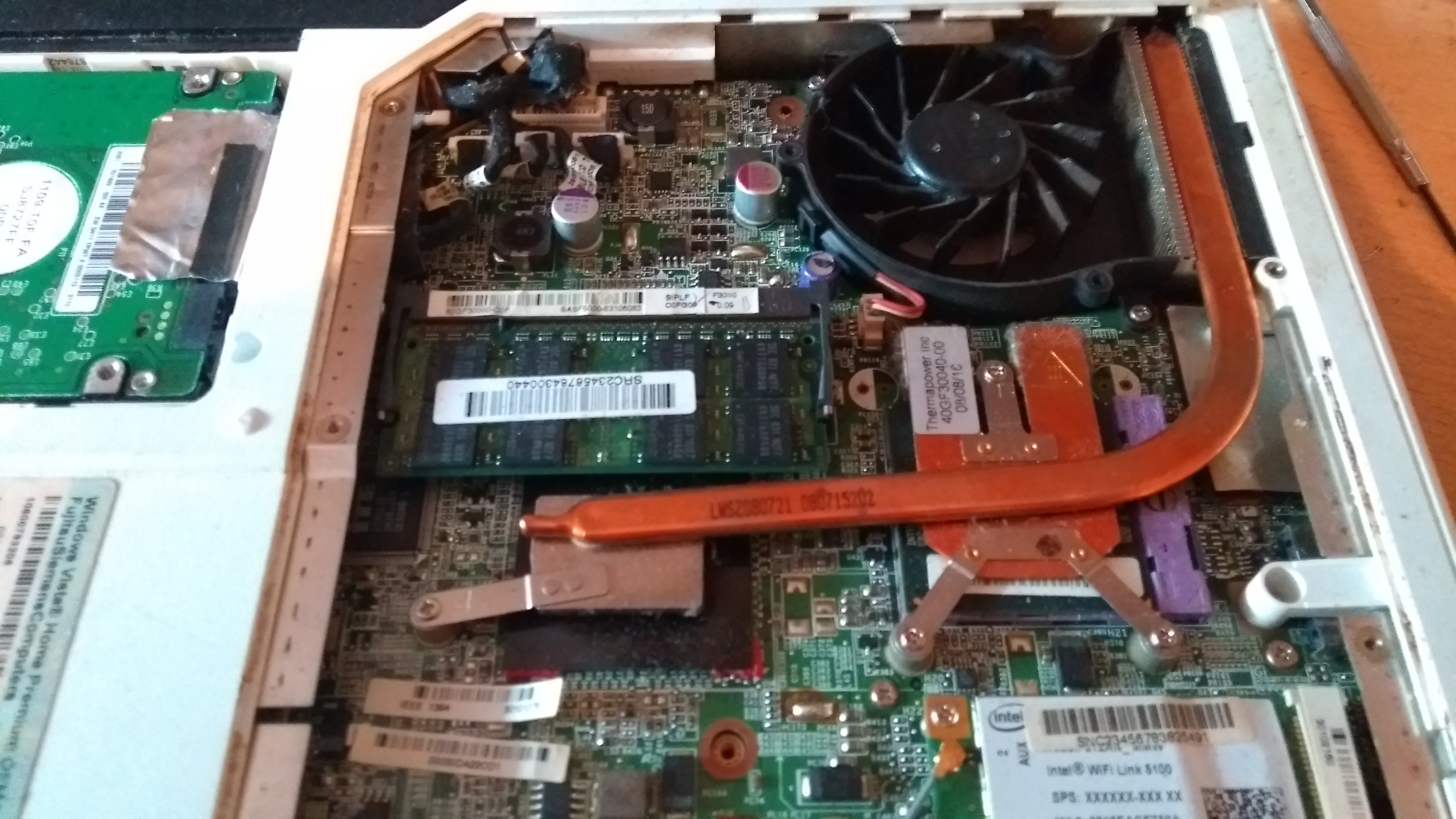

beim angehängten bild ist eine heatpipe zu sehen, welche von der GPU über den CPU chip zum lüfter reicht. die
wärmeübertragung funktioniert tadellos, beim anfassen der pipe spürt man deutlich, dass diese warm wird.

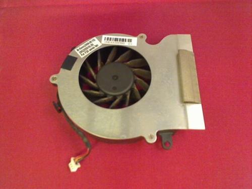

auf dem 2. bild sieht man einen gebrauchten ersatzlüfter aus der bucht auf dem ein blech oben aufgeschraubt wurde. ich vermute das dient dazu, den airflow besser nach außen (rechte seite) zu führen.
genau dieses blech habe ich nicht mehr, war reine schlamperei meinerseits.

Das Blech war da nicht umsonst dran. Es wieder anzufügen würde helfen. Wie du so was besorgst ist zweitrangig.
Ja, das Blech ist notwendig, damit so ein Radiallüfter funktioniert. Sonst wirbelt der die luft nur herum anstatt sie durch die Kühllammellen zu drücken.
Reaktionen: Johnny_2018
Na dann, aus festen Karton oder sowas, dass zurecht schneiden. Ohne diese Abdeckung funktioniert der Lüfter nicht, da die Lamellen so eng sind, dass da kaum Luft durch kommt ohne Zwang.
brauchst das bleck damit ein überdruck entsteht!

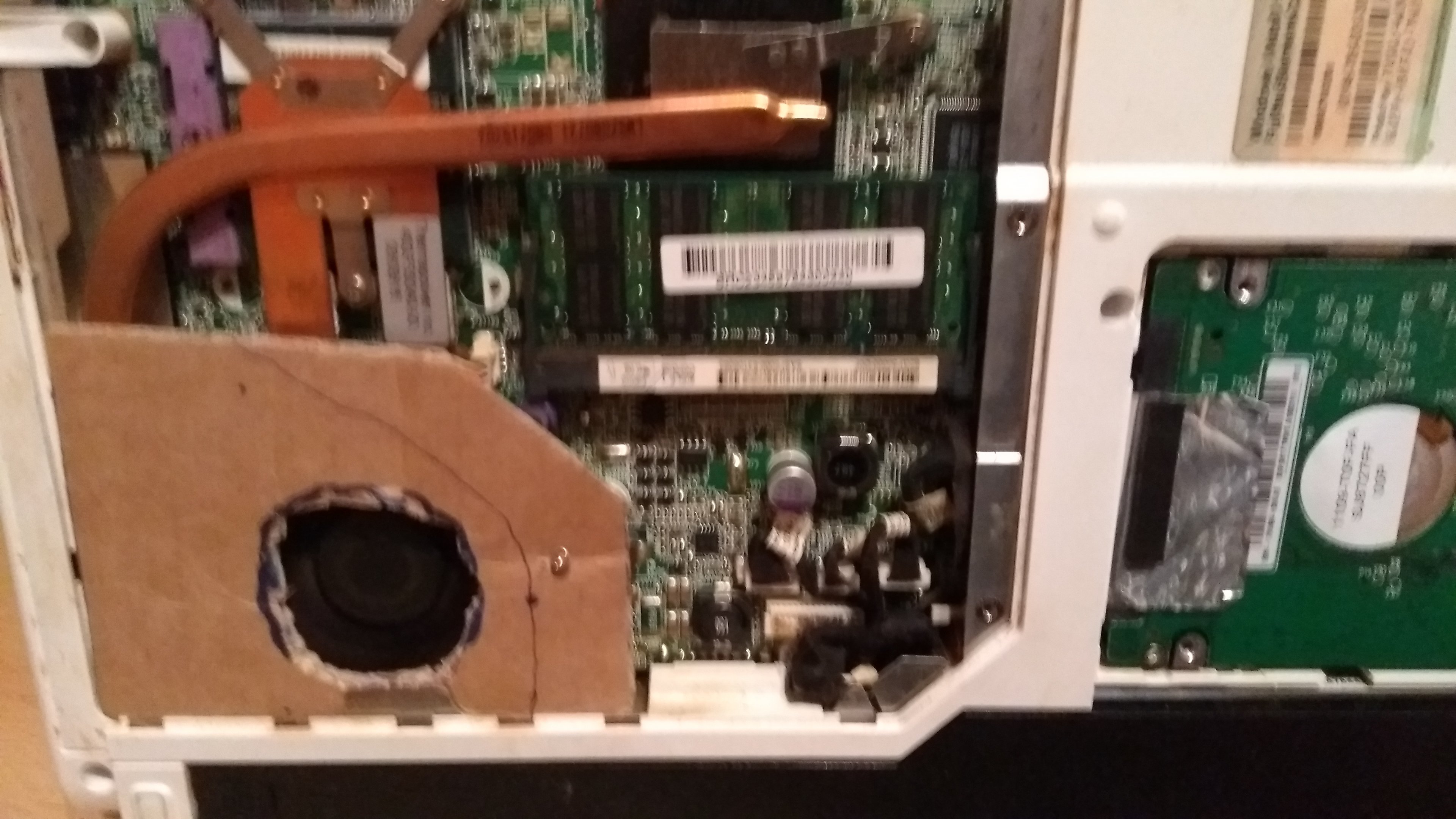

werkzeug ist vorhanden ja und baumarkt is gleich in der nähe. habe jetzt aus ca 0,3 cm pappe eine übergangslösung geschnitten und siehe da: 40 grad im idle, 70-80 grad unter last.
