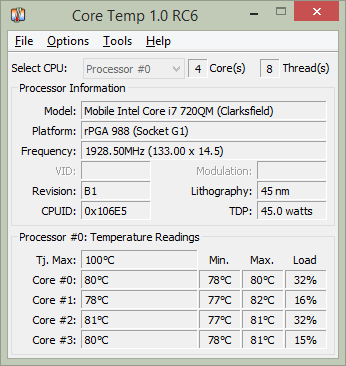

Ich habe mal den Lüfter gereinigt, Wärmeleitpaste erneuter jetzt ist auch deutlicher auf der Seite zu spüren das der Lüfter warme Luft raus pustet.. Aber immer noch beim Surfen auf Youtube ca. 70° - 80° da will ich nit wissen wie viel es beim Spielen werden.
