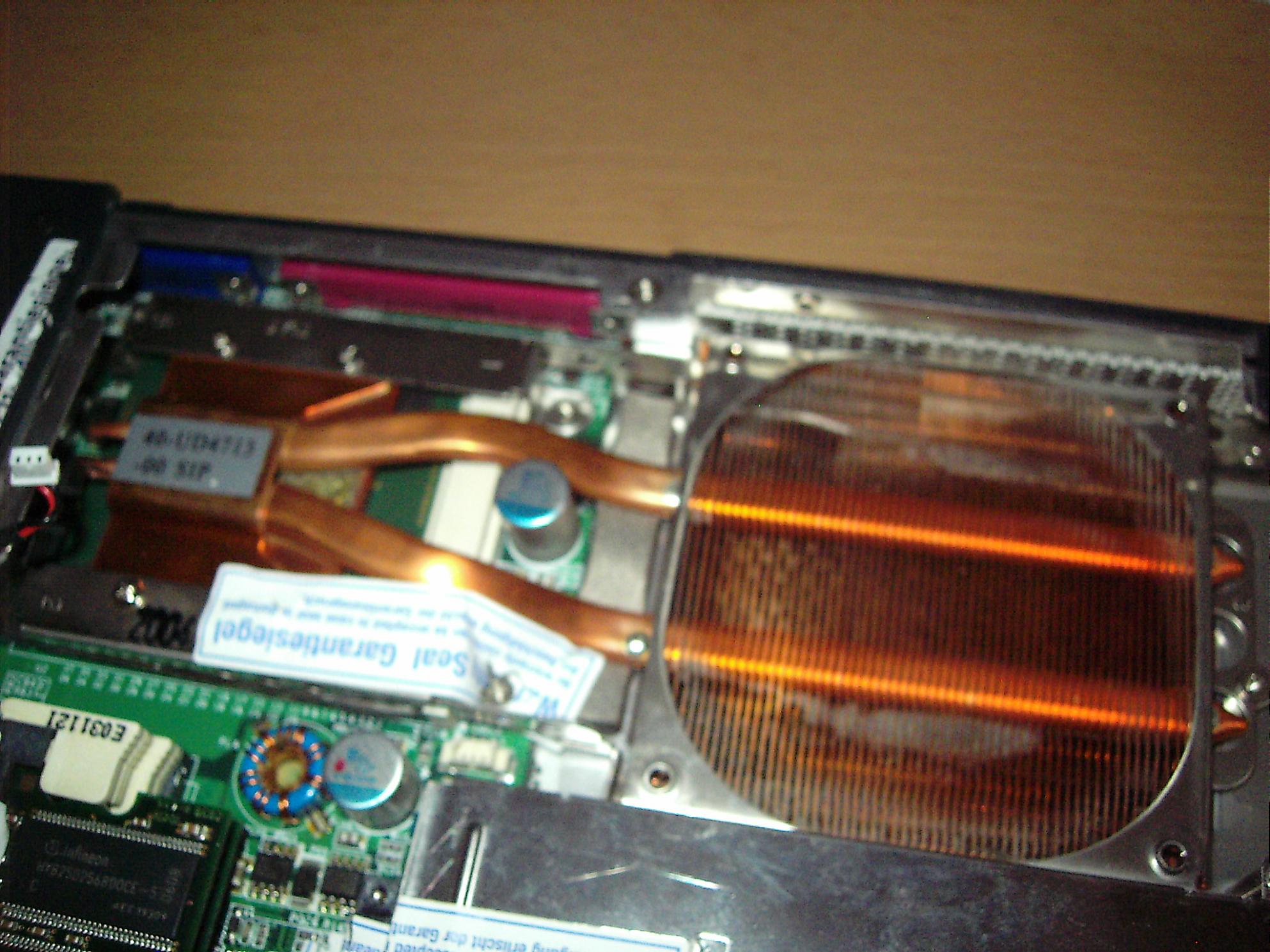

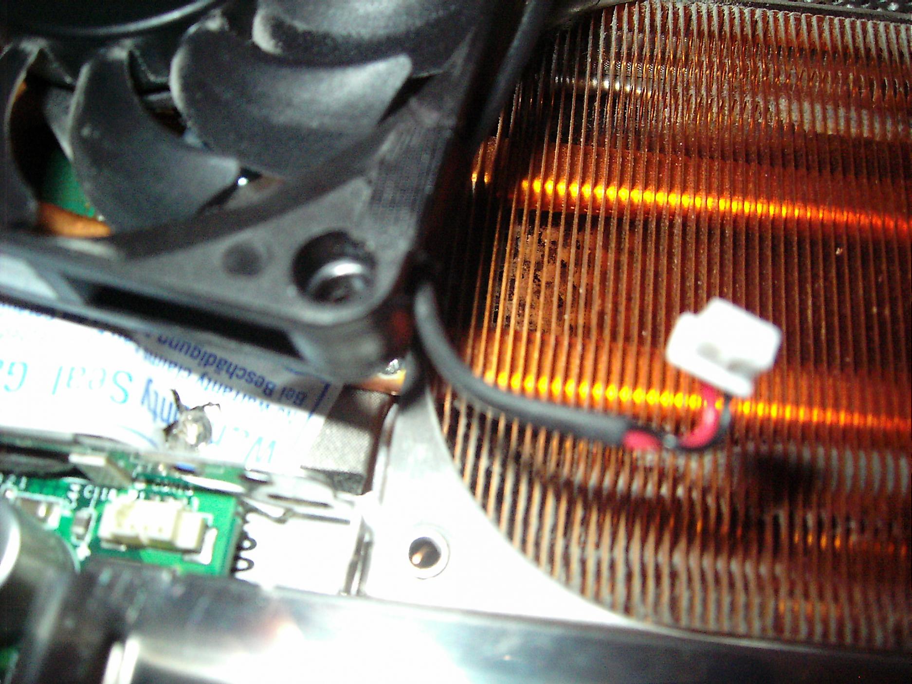

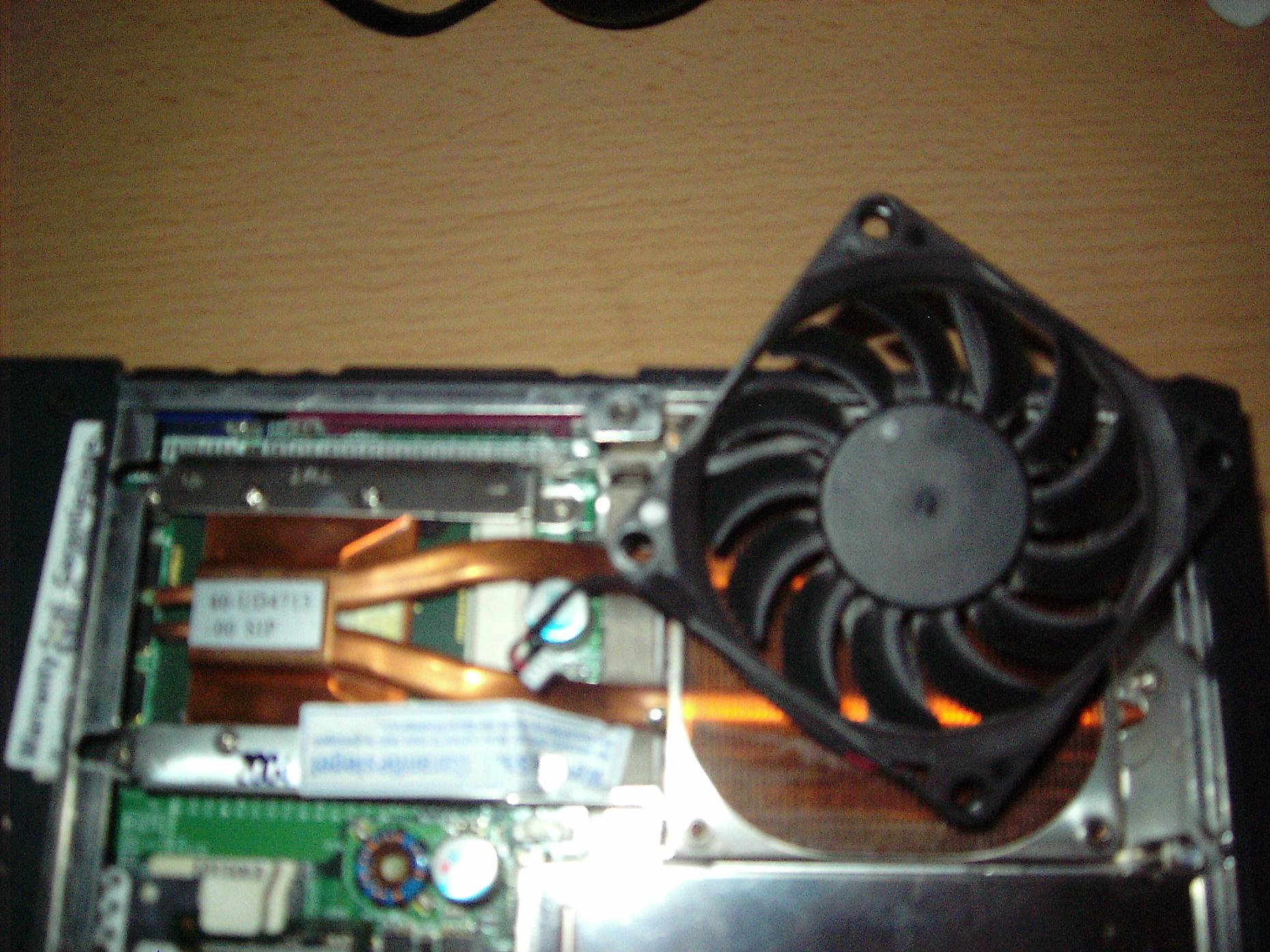

So hier die Bilder...was meint ihr, könnte das passen?

Also, das ist tatsächlich nen Standardlüfter, der nach unten bläßt. Allerdings passt der Anschluss nicht. Falls du allerdings etwas Ahnung vom Löten hast, oder jemand kennst, der das gut kann, dann könntest du den Anschlus umlöten, und könntest den Lüfter einbauen.
Denke eher nicht das der Lüfter nach unten bläst sonst würde sich unter dem Notebook heiße Luft anstauen. Bei mir ist es so das er unten die luft ansaugt und an der Seite rausbläst
Definitiv nach unten auf die Lamellen. Deinen Lüfter zu tauschen wird wohl nicht so das Problem sein. Wäre aber noch gut zu wissen wie der Anschluss aus sieht, mein Medion hatte einen sehr sehr kleinen 3Pin wo ein normaler nicht drauf passte weshalb ich diesen auch nicht wechseln konnte. Wollte den aber nur wegen der Lautstärke wechseln und hätte da den ganzen Rahmen entfernen müssen.
Also auf den Bildern sieht man die Unterseite des Notebooks.
Der Stecker ist ein sehr kleiner 3Pin Anschluss, jedenfalls auf dem Board, der Lüfter an sich hat nur 2 Pins.
Löten ist kein Problem, jetzt stellt sich nur die Frage wie rum der Lüfter rein muss.
Ok das wäre dann von unten nach oben...
