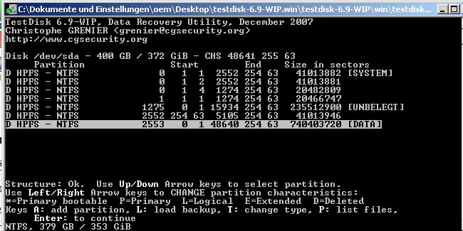

Hier der vollständige Scan! Leider habe ich keine grün hinterlegten Partitionen wie das letzte Mal :-(.
Die Partitionn UNBELEGT sollte aufgeteilt werden --> SYSTEM um 10GB erweitert und der Rest DATA zugeteilt werden.
Ich sehe gerade, dass ich mit den Pfeiltasten den Partitionstyp festlegen kann.....jetzt müsste ich nur noch wissen welchen Partitionstyp ich benötige. Soviel ich weiss, waren es 2 Primäre Partitionen.

Hast Du bei der ersten Partition und der letzten mal mit P den Inhalt gelistet?
Das sind die beiden einzigen Partitionen, die Sinn machen, Du mußt Dir immer den jeweiligen Start und das Ende der Partition ansehen, es darf dabei nichts überlappen.
Die Partition UNBELEGT überlappt sich mit der ersten und der letzten und ist daher auf keinen Fall zu recovern.
Die letzte Partition ist allerdings nicht Intel konform (siehe Partition Start) und daher solltest Du unbedingt die Daten auf eine andere Disk sichern, wenn nach P Files gelistet werden. Wenn dabei kein Inhalt angezeigt wird und eine Fehlermeldung kommt ist das nachfolgende ohnehin hinfällig.
Wenn sich bei der ersten Partition (erste Zeile im letzten Screen) und bei der letzten Partition (letzte Zeile im Screen) mit P (list Files) der Partition-Inhalt zeigt, könnte man es probieren mittels setzen (Taste T für change Type) von * (steht jetzt auf D) für die erste Partition und L für die letzte Partition, eine Wiederherstellung zu wagen.
HEy Müli, habe das gestern bereits auf eigene Gefahr gemacht! Habe einfach DATA als primäre Partition eingerichtet - kann sein dass das nur Glück war - aber es hat funktioniert!
Und jetzt kenne ich auch die Ursache! Ich wollte XP Pro OHNE SP installieren! ....der Witz ist, dass BIGLba erst ab SP1 untzerstützt wird. Quintessenz: Bei jedem Installationsversuch wurde die Partitionstabelle zerstört.........vielen Dank Herr Gates - ganz großes Kino!!!!!

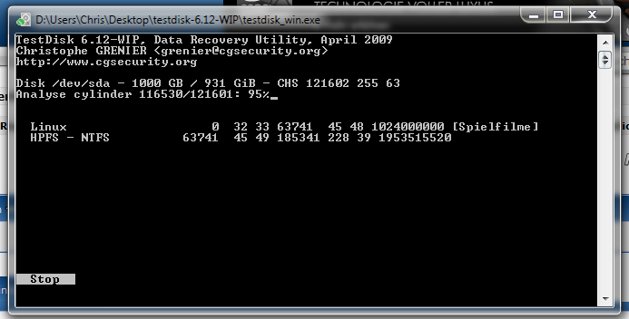

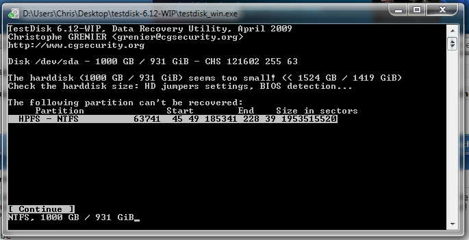

Bin echt am verzweifeln waurm das bei mir nicht hinhaut... Ich sehe zwar die Partition die ich herstellen möchte, jedoch sagts dann das es nicht mgölich sei diese wiederherzustellen, habe nichts an der platte nach der versehentlichen schnellformatierung gemacht. Sind die Daten wirklich verloren??

Die Partitionen haben Vista-Geometrie und sind an Megabyte-Grenzen ausgerichtet.
Daher nicht Intel Standard.
Habe keine Infos was mit der ersten Linux-Partition ist?
Passt normal nicht zu Vista-Struktur.
Infos dazu hier;
https://www.computerbase.de/artikel...sk.859/#abschnitt_hinweis_zu_vistapartitionen
Die Wiederherstellung könnte klappen, wenn du auf das Mneü Options gehst und Cylinder boundary von Yes auf No stellst.
Gehe dann mal auf Analyse und setze deine Bootpartition mit dem Links oder Rechtspfeil auf der Tastatur auf SAtern und die ander auf P für nur primär.
Versuche dann die Struktur bei Write zu schreiben.
Viele Grüße
Fiona
Hi, also es geht mir nur um die NTFS Partition, was mit der Linux passiert ist mir egal. Aber genau die geht zum herstellen, die andere aber nicht mehr... Habs jetzt mal mit deinem Vorschlag versucht, hoffe das klappt jetzt
Gruß,
Picola
Hi,
hat nichts gebracht, krieg sie immernoch nicht wiederhergestellt, was kann ich noch tun:(??
Setze nmir mal den Screen nach der tieferen Suche Deeper Search
Die NTFS-Partition geht weit über das Limit deiner Festplatte.
Daher kannst du die nicht wiederherstellen.
Wird nach Deeper Search die NTFS-Partition gefunden?
Ich brauche das Ergebnis und nicht während der Suche.
Im Fall lase die Linux-Partition weg und es wird nur die NTFS widerhergestellt.
Kann sein, das Megabyte Boundary nur ab Vista unterstützt wird und nicht für Linux, da Linux immer noch Intel-Standard ist.
