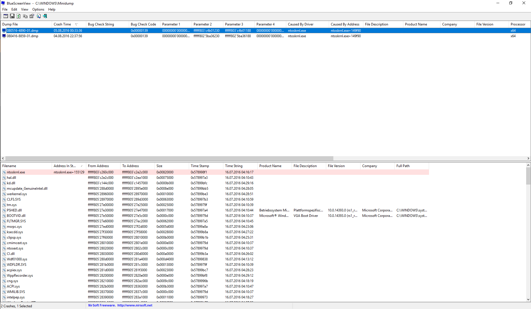

Also langsam fühle ich mich echt überfordert mit dem Problem... :/ Auch wenn ihr mir helfen wollt, verstehe ich grad nur bahnhof..
Lade die Minidumps, die zum Bluescreen angelegt wurden hier im Forum hoch. Sollte ein Treiber für den Absturz verantwortlich sein, kann das über eine Auswertung der Minidump festgestellt werden. Die Minidumps liegen im Verzeichnis C:\Windows\Minidumps. Wie man die Dumps im Forum hochladen kannst ist z.B. hier beschrieben: http://extreme.pcgameshardware.de/k...eme/330538-howto-bluescreen-auswerten.html#a5
Bluescreenview arbeitet zu oberflächlich, als dass die Ursache herausgefunden werden könnte. Hierfür ist eine Auswertung mittels DebuggingTools zielführender.
