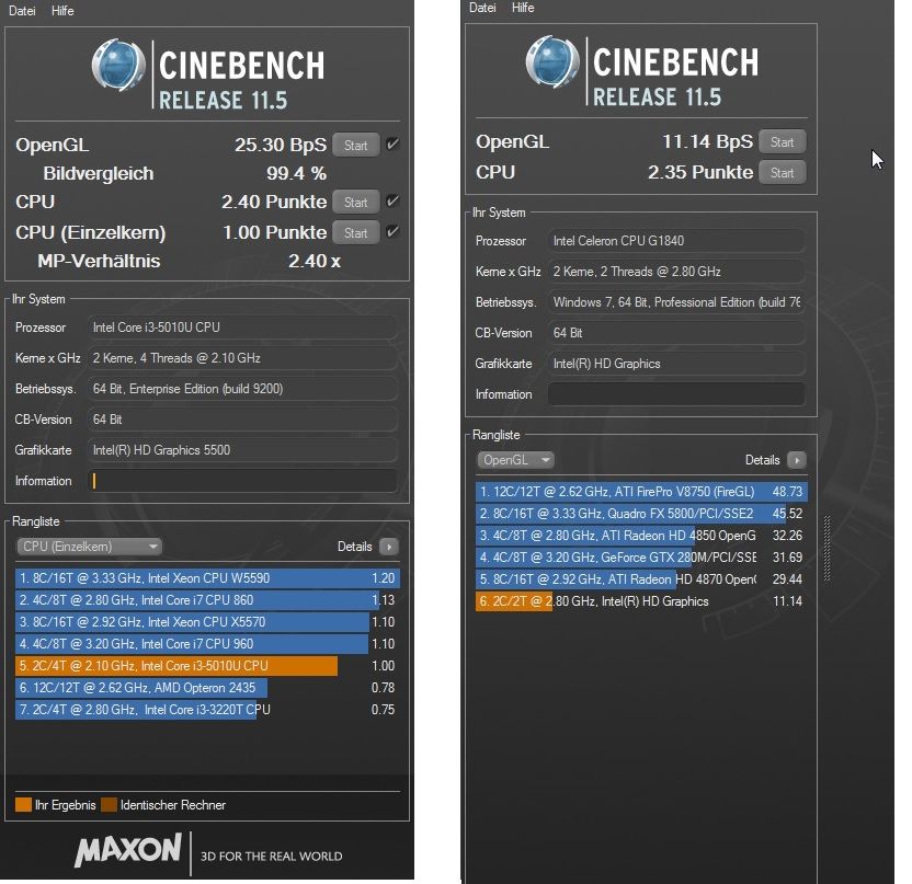

Von der CPU-Leistung her liegen alle vier Systeme in etwa gleichauf. Der i3 hat zwar zwei zusätzliche Threads, dafür bietet der Celeron eine höhere Single-Core-Leistung, sodass die beiden im Cinebench Multi-CPU-Test aufs gleiche Ergebnis kommen:
Bei Anwendungen, die nur einen oder zwei Kerne nutzen, liegt der Celeron vorne.
