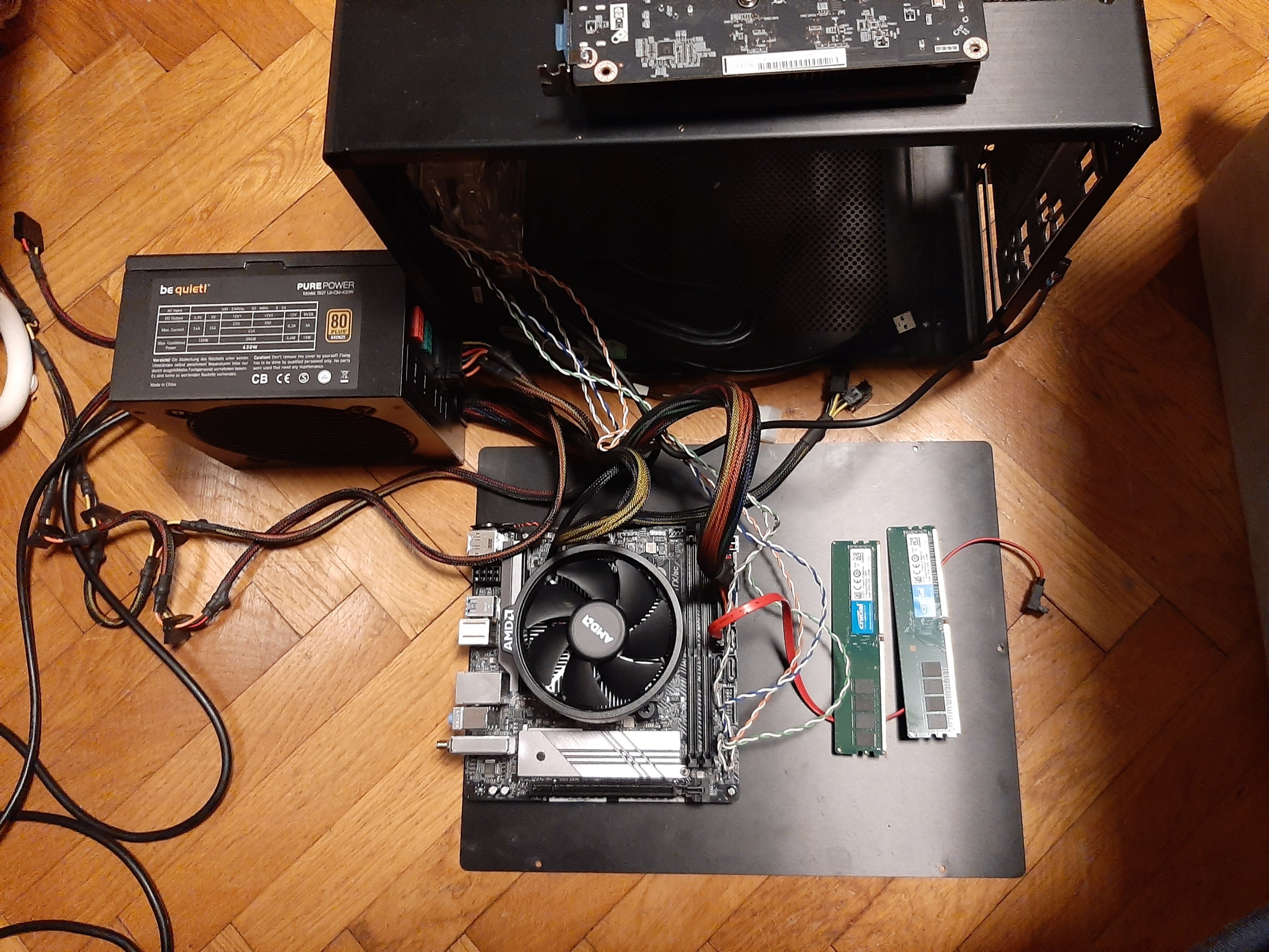

Hallo Forum,
vor ein paar Tagen habe ich ein paar neue Komponenten gekauft und eien Computer aufgerüstet. Es soll ein Übergang sein, bis zum Beispiel die neuen CPUs von AMD verfügbar bzw bezahlbar sind.
Übernommen wurden:
Gehäuse
Netzteil
SSD
Insgesamt besteht der PC aus:
Mainboard: ASRock B550M-ITX/AC https://geizhals.at/asrock-b550m-itx-ac-a2299233.html
CPU: AMD Ryzen 5 3500X (6X 3,6 GHz), 65 Watt https://geizhals.at/amd-ryzen-5-3500x-100-100000158box-a2377254.html
RAM: Crucial RAM CT2K16G4DFRA32A 32GB (2x16GB) DDR4 3200 MHz CL22 https://geizhals.at/crucial-dimm-kit-32gb-ct2k16g4dfra32a-a2326631.html
GPU: Sapphire 11268-01-20G Grafikkarte 4GB Speicher https://geizhals.at/sapphire-pulse-radeon-rx-550-4g-g5-lexa-pro-11268-01-20g-a1612139.html
HDD: von Samsung 2,5" SSD
Netzteil: bequiet! Pure Power 80% Bronze mit 430 Watt (BQT-L8-CM-430W) https://geizhals.at/be-quiet-pure-power-l8-cm-430w-atx-2-31-l8-cm-430w-bn180-a679523.html
Hab nach der Nullmethode Netzteil, Hauptplatine und Prozessor verbunden, kein Pepsen. CMOS reset und Batterier abklemmen half auch nicht.
Da RAM, GPU, SSD nicht drinnen waren, kommen sie nicht in den engeren Kreis der Verdächtign.
Die CPu wird laut ASRock unterstützt.
Bleiben noch Netzteil und Hauptplatine.
Wieviel Watt muss das Netzteil mindestens liefern können, damit der Rechner starten kann?
Eigentlich wollte ich es mit dem Upgrad in ca einem Jahr austauchen, vielleicht eines mit 700 Watt. Funktionieren tut es in einem anderen (schwäacheren PC) einwandfri, Mainboard und CPU kann ich leider nicht woanders probieren.
Besten Dank und schönen Sonntag

wurde denn mit RAM und SSD schon getestet? Alles Stromanschlüsse am Mainboard auch sicher angesteckt? Ich sehe da mindestens einen 4/8-PIN CPU Stecker, der nicht angesteckt ist. Sicher, dass das Board überhaupt einen Speaker verbaut hat, der piepsen könnte?

8Pin CPU Stromversorgung fehlt/nicht eingesteckt.
So wie es da ist hast du es starten wollen? Auf dem Seitenteil vom Gehäuse, welches sicher aus Metall ist?

Ich würde das Board nie auf eine metallene Oberfläche legen und dabei Spannung drauf geben.
Sicher, es ist beschichtet, aber drauf wetten, dass nichts passiert würde ich nicht.

  • Aktuelle Boards haben keinen PIEZO-Speaker mehr -> Sie piepsen nicht mehr!
  • Das Board NIE auf eine metallene Oberfläche legen. (Gilt äquivalent zu den Abstandsbolzen im Gehäuse -> Nicht mehr als nötig setzen, denn ein Bolzen zu viel kann einen Kurzschluss verursachen!)
  • Die CPU hat keine integrierte Grafikkarte, also funktionieren Displayanschlüsse am Mainboard nicht! Somit benötigst du ZWINGEND eine Grafikkarte im PCIe-Slot. (Stromanschluss der Grafikkarte nicht vergessen)
  • Beim Board muss sowohl der ATX24 wie auch der P4/P4+P4 eingesteckt sein!
  • Es muss CPU und RAM installiert sein.
  • Der erste Bootvorgang kann auch schon etwas länger dauern (einige Minuten)
Auffallend:
  • Ist die Unterlage aus Metall?
  • P4+P4 ist nicht eingesteckt (oben links)
  • Ram ist nicht eingesteckt
  • Es ist kein externen Speaker (SPK) für Pieptöne angesteckt)
  • Keine Grafikkarte installiert, und kein Monitor angeschlossen.

Ich glaube, dass ist das Seitenteil des Gehäuses und das Board ist darauf verschraubt.

Das ist keine Metallplatte auf der das da oben liegt, oooooder? :freak: Ansonsten RAM, CPU-Stromversorgung... hmmm...
Das Board war an der vorgesehen stelle befestigt, so wie es fertig wäre. Da sind die Abstandhalter mit dem Schraubengewinde noch dazwischen.

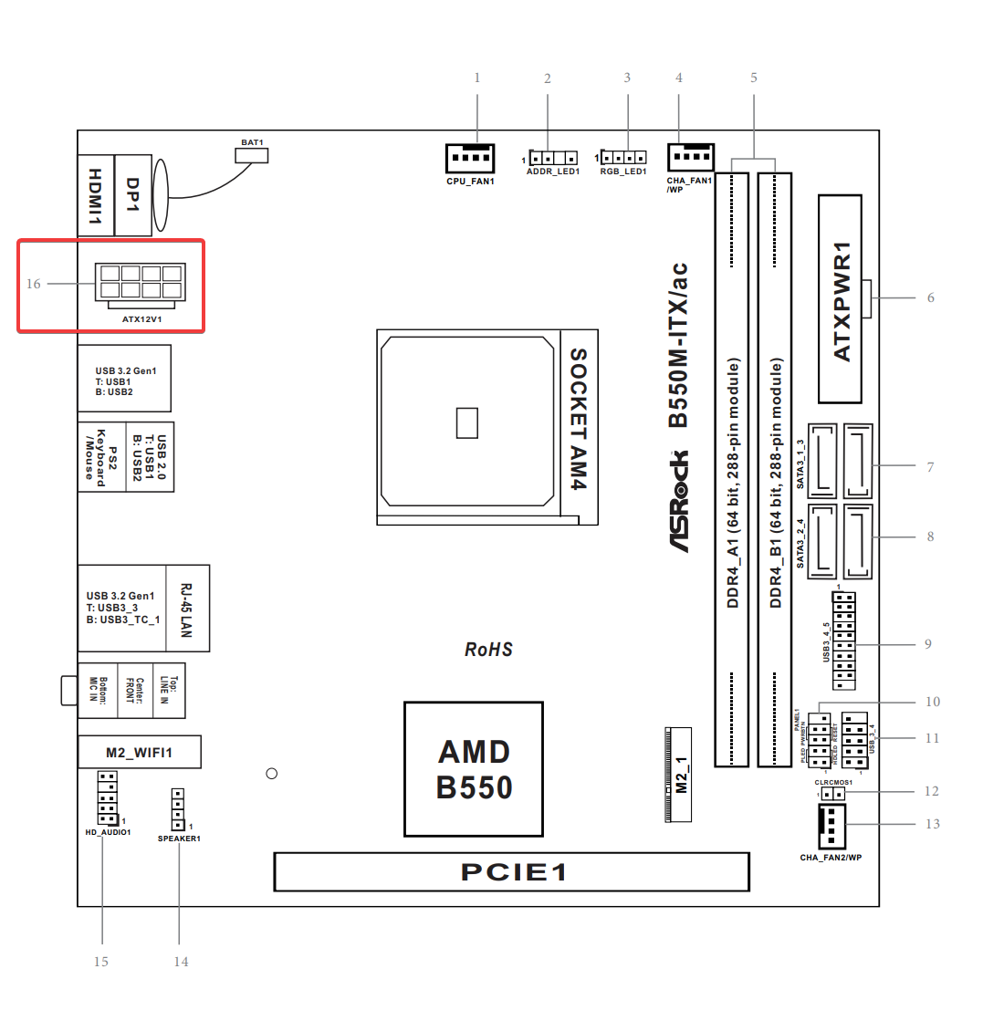

Hast du die Kabel angesteckt wie auf dem Bild? Da gibt es noch einen Stromstecker der nicht angeschlossen ist, ATX12V1. Linke Seite auf dem MB.
EDIT: Auch wenn es nicht so gut zu erkennen ist, ich bin mir nicht sicher, ob der 20+4 Stromstecker korrekt eingerastet ist. Der 4 Pin davon scheint leicht nach außen gewinkelt zu sein.

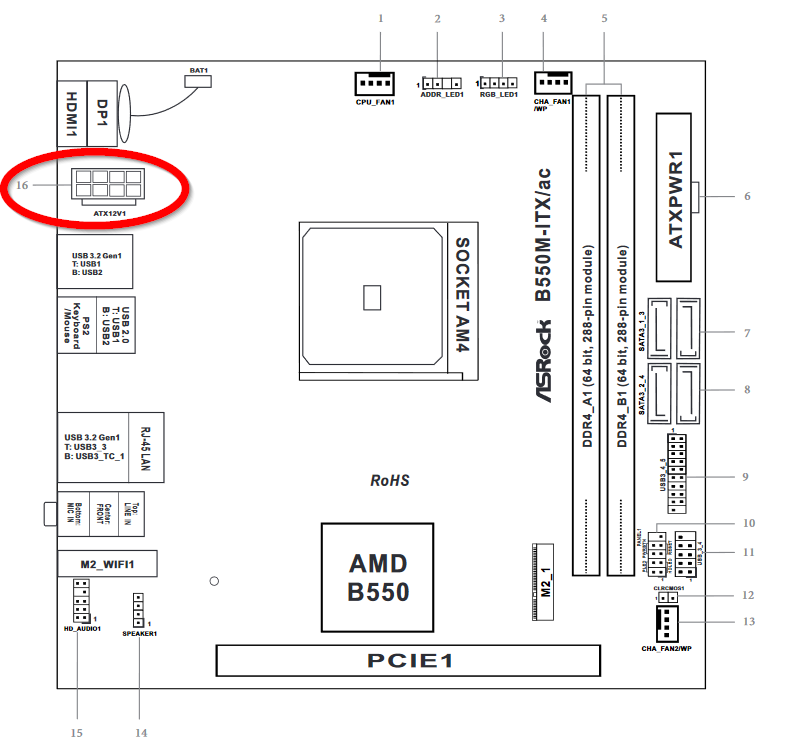

Auf dem Foto ist der 8-polige ATX12V Steckplatz leer...
EDIT: haha :D @moneymaker4ever war ne Sekunde schneller :D
