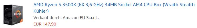

Die CPU ist ganz sicher ein 3500X?
Bei deiner Nullmethode hast du auch die ganzen Gehäusekabel abgetrennt oder?
Früher konnte man USB Anschlüsse etc noch falsch aufstecken, sodass der PC nicht mehr gestartet ist. Ist aber schon ewig her. Frage nur der Vollständigkeit halber ;)
Die Abstandhalter sind an der richtigen Position und Zahl.
Die Blende passt auch.
Die CPU ist sicher eine 5 3500X
