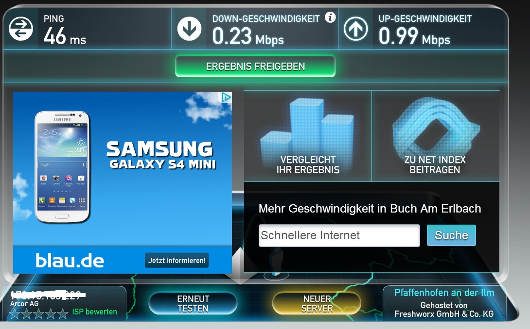

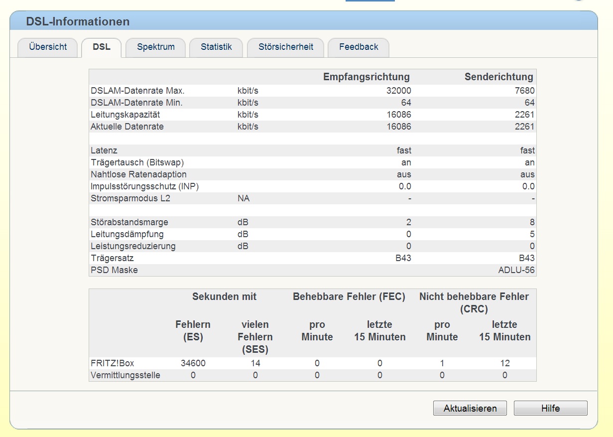

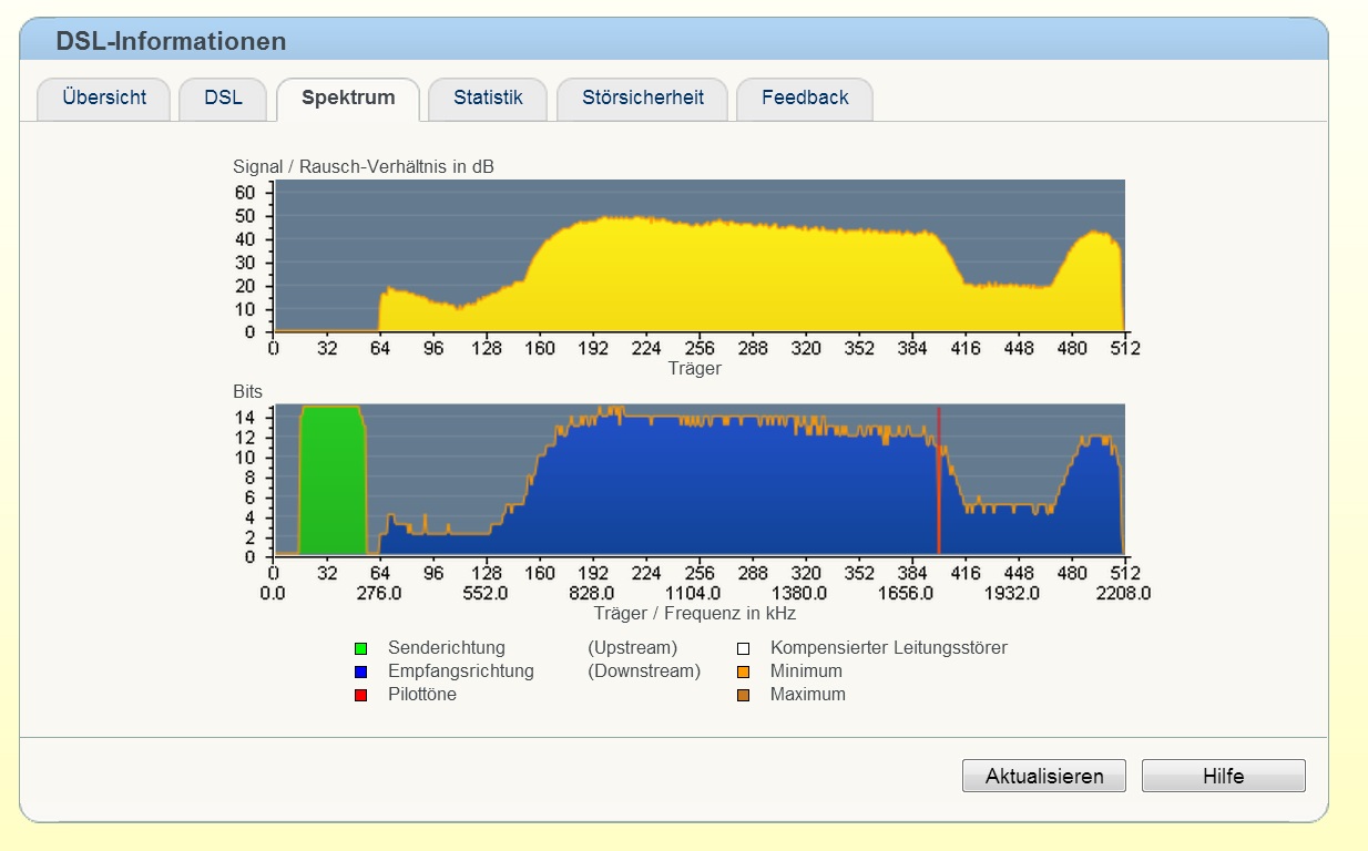

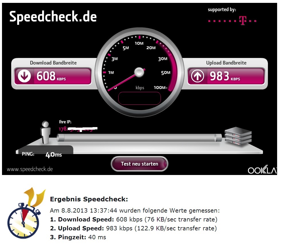

Ich habe eine 16.000er Leitung bei BayernDSL ehemals P2 Systems - was anderes gibts bei uns leider nicht. Die verlegen selbst Glasfaserkabel und das ist so ne Kombi aus Glasfaser und Richtfunk. Jedenfalls habe ich mit dem Laden in regelmäßigen Zeitabständen Probleme in Sachen Downloadgeschwindigkeit. Der Provider versucht es die ganze Zeit auf meinen Router zu schieben (FritzBox 7330) der funktioniert aber einwandfrei und wurde auch schon einmal getauscht. Das Problem äußert sich so das ich erhebliche Einbußen in der Downloadbandbreite habe. Aktuell schon seit 3 Tagen zwischen 1 und 2 Mbit, meistens jedoch auch darunter.
YouTube, Downloads, Webseitenaufrufe dauern teilweise ewig. Ping und Upload sind jedoch im grünen Bereich. Was mir aufgefallen ist: Werden von diversen Applikationen Mehrfachverbindungen genutzt wie es scheinbar speed.io tut oder auch Steam oder Origin funktioniert es nahezu mit Full Speed, das heißt ich bekomme dann 13Mbit. Mach ich aber normale Downloads, YouTube oder andere Speedtests wie speedtest.net dann hab ich durchgängig 1Mbit oder sogar darunter. Es ist auch egal mit welchem Gerät ob Tablet oder PC, überall die selbe Sch****. Die ganze Geschichte dauert dann meistens immer 1 Woche und dann hab ich überall wieder Fullspeed und nach meist 2 Wochen gehts wieder von vorne los.
Ich kontaktiere ständig meinen Provider aber die wollen von einem Leitungsproblem nichts wissen. Es heißt immer ich soll eine Testdatei downloaden, Ergebnis schicken, Router Fernzugriff freigeben und bis man sich dann per Email einige Tage durchkämpft geht es auf einmal wieder. Ich bin langsam mit meinem Latein am Ende und wüsste gerne was ich denen noch sagen/drohen muss damit endlich mal was passiert. Wie gesagt: Zwischendurch geht es dann mal wieder ne Weile und die Leitung rennt wie Sau und dann irgendwann gehts wieder los mit den Problemen und das in regelmäßigen Zeitabständen.
Und hier noch Bilder von den Leitungswerten und Speedtest:

Die Box zeigt mir viel zu viele Fehler an. Auch ist der Abstand Störabstandmarge zur Leitungsdämpfung mit 2 oder 3dB recht klein. Eventuell kommen dann die geringeren Raten durch ständiges Wiederholenmüssens auf den unteren Protokolllayern zustande.
DSL-Leitung oder Box - da passt was nicht.
Das mit der geringen Störabstandsmarge ist mir auch schon aufgefallen, jedoch meint mein Provider das sei OK :D Wenn sie meinen ;) Jedenfalls war die auch schon mal auf 6dB und ich hatte trotzdem diese Phasen.

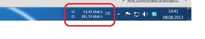

downloade mal was von hier zum Beispiel. 3dmark2006 oder so , und schaue wie viel da zusammen kommen , kannst danach auch abbrechen.
Der Download von 3DMark2006 von CB läuft und da habe ich gerade so zwischen 200-1000kbit/s also auch wieder unter 1Mbit :freak::(
kbit oder kByte? :freak:
Mfg
Sprich dein DL manager zeigt dir max. 125kB an?
