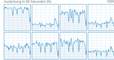

Hier nochmal die CPU Auslastung während des Spiels. Sind zwar nur 90% auf Core 1 aber das wird es sein.
@guggi: Wenn du den Post von O-Saft-Killer liest, sieht es aber so aus, dass nicht mehr als 180-200fps rauskommen. Vielleicht auch einfach ein game limit. Wobei sowieso niemand 180fps nutzen kann
Wolle98 schrieb:
ok Das wäre logisch... Ich übertakte den morgen mal nen bisschen und guck mal ob das der Grund war... denke aber schon
Danke
Jo versuch das mal und gib dann mal Bescheid :)
