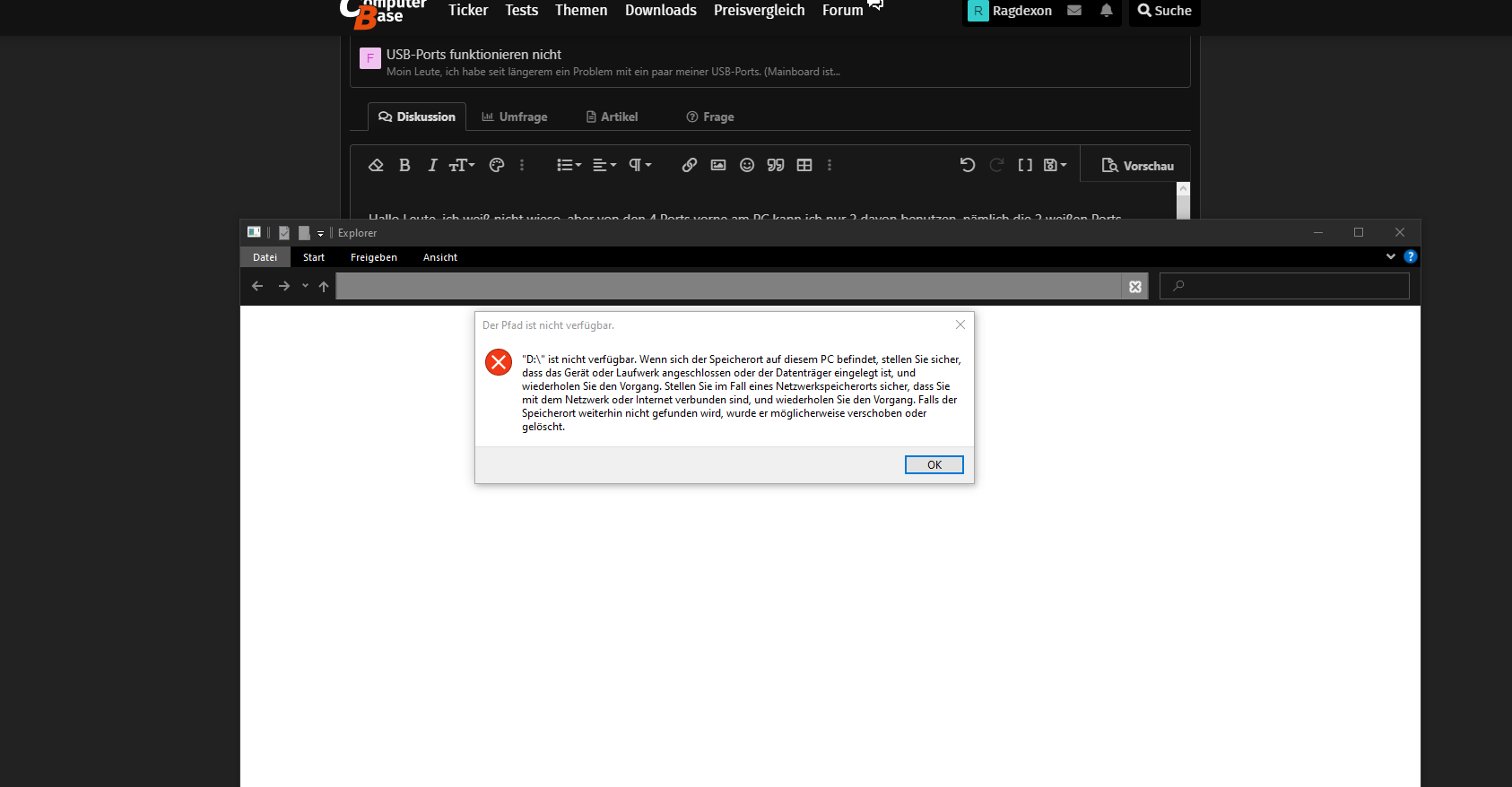

Das komische ist, wenn ich etwas hineinstecke, leuchtet das Gerät (zB.: mein Bluetooth Headset Dongle oder USB Stick) flackernd auf, dass bedeutet, dass es teilweise erkannt wird (?) , aber es funktioniert leider nicht und manchmal kommt auch eine Fehlermeldung auf (beim USB Stick) - Siehe Bild für die Fehlermeldung
