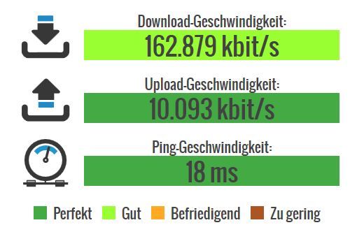

Hi,
ich habe ein 2Play150 Vertrag mit Unitymedia und mein PC steht 2 Raume weiter als das Connect Box. Nach der Freischaltung habe ich nur 94MBit gehabt obwohl ich das TP-Link AV1300 (TL-PA8010P Kit) Gigabit habe. Erst als ich den Switch am PC gegen einen für GBit ausgetauscht habe stand die volle geschwindigkeit da.

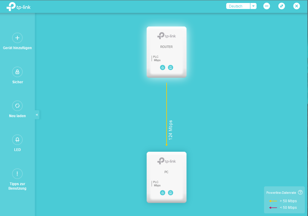

habe die powerline software heruntergeladen und sehe das, und weiß nicht so recht was ich damit anfangen soll :freak:
Du hast eine Brutto Leistung von 124 MBit/s.
Netto kommt das raus was du schreibst: 30-40 MBit/s.
Ich musste auch lange die perfekten zwei Steckdosen suchen um das maximale aus der Verbindung rauszuholen.
Das ist ja das Problem, der Router und damit der erste Powerline Adapter sind in einem anderen Stromkreis. Das wird auch der Grund sein. Ich habe, um auszuprobieren ob es irgendeinen unterschied macht, meinen powerline adapter, der mit meinem pc verbunden ist mit einem verlängerungskabel an den Stromkreis vom Router gehängt. Und siehe da 90 mbps. Aber das is auf dauer auch nicht das wahre.
