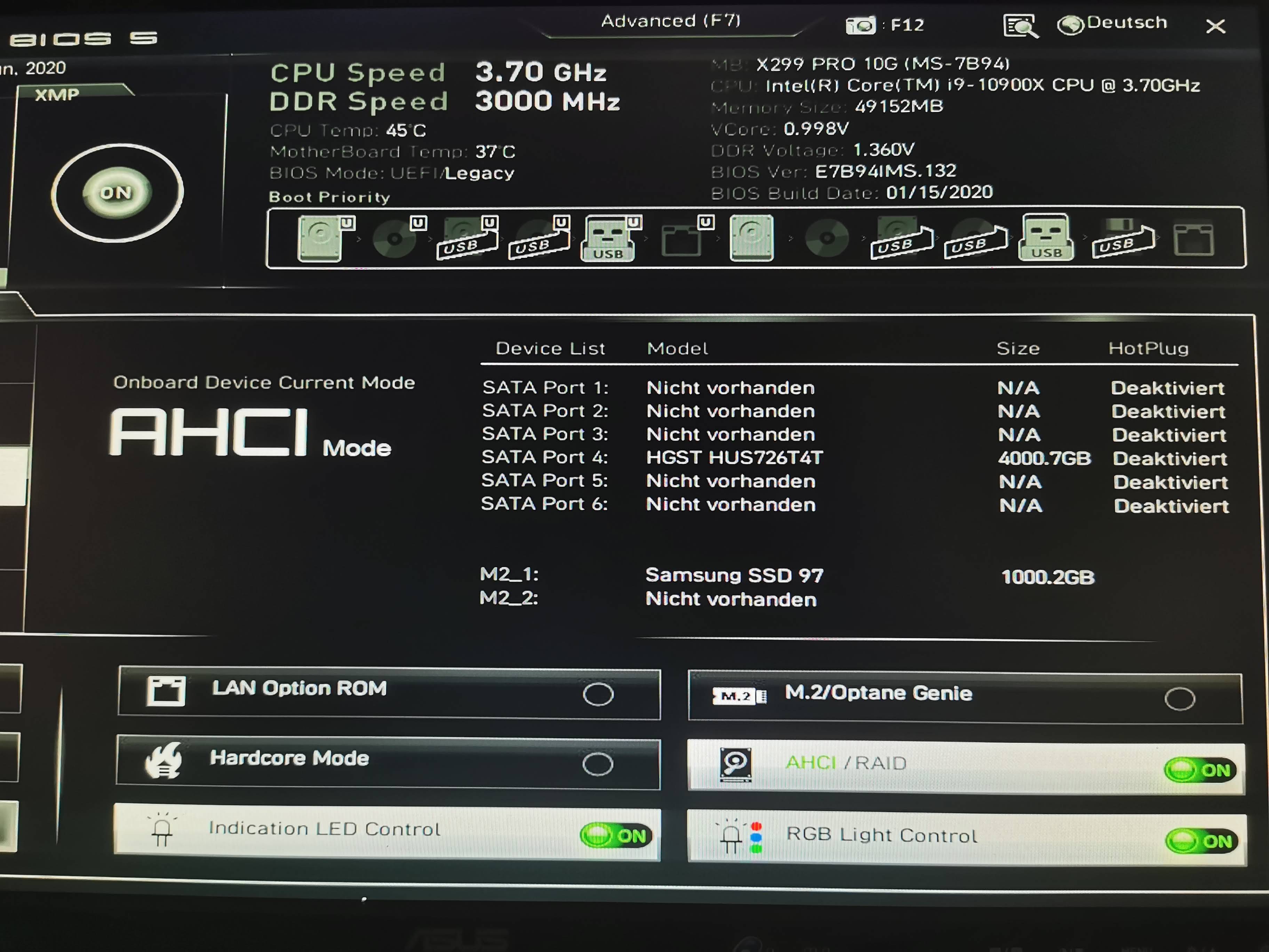

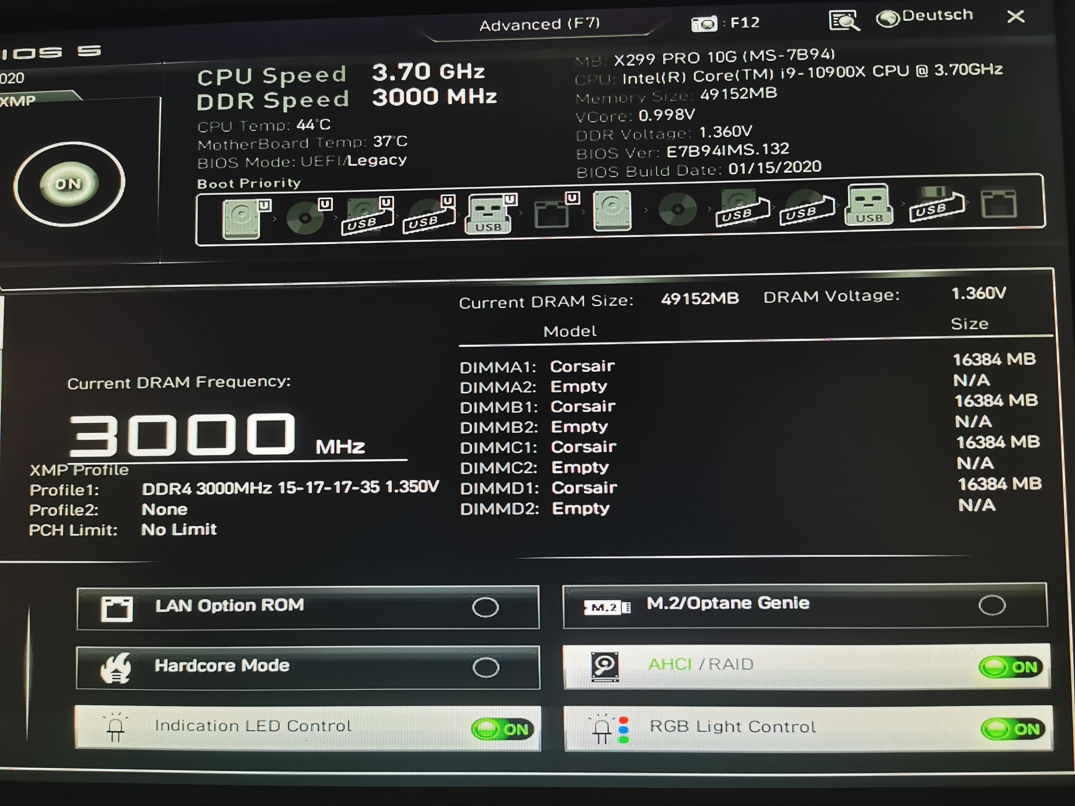

Beim RAM werden von Windows nur 48Gb angezeigt/erkannt. Im Bios in der Systemübersicht sagt er auch ~48Gb RAM.

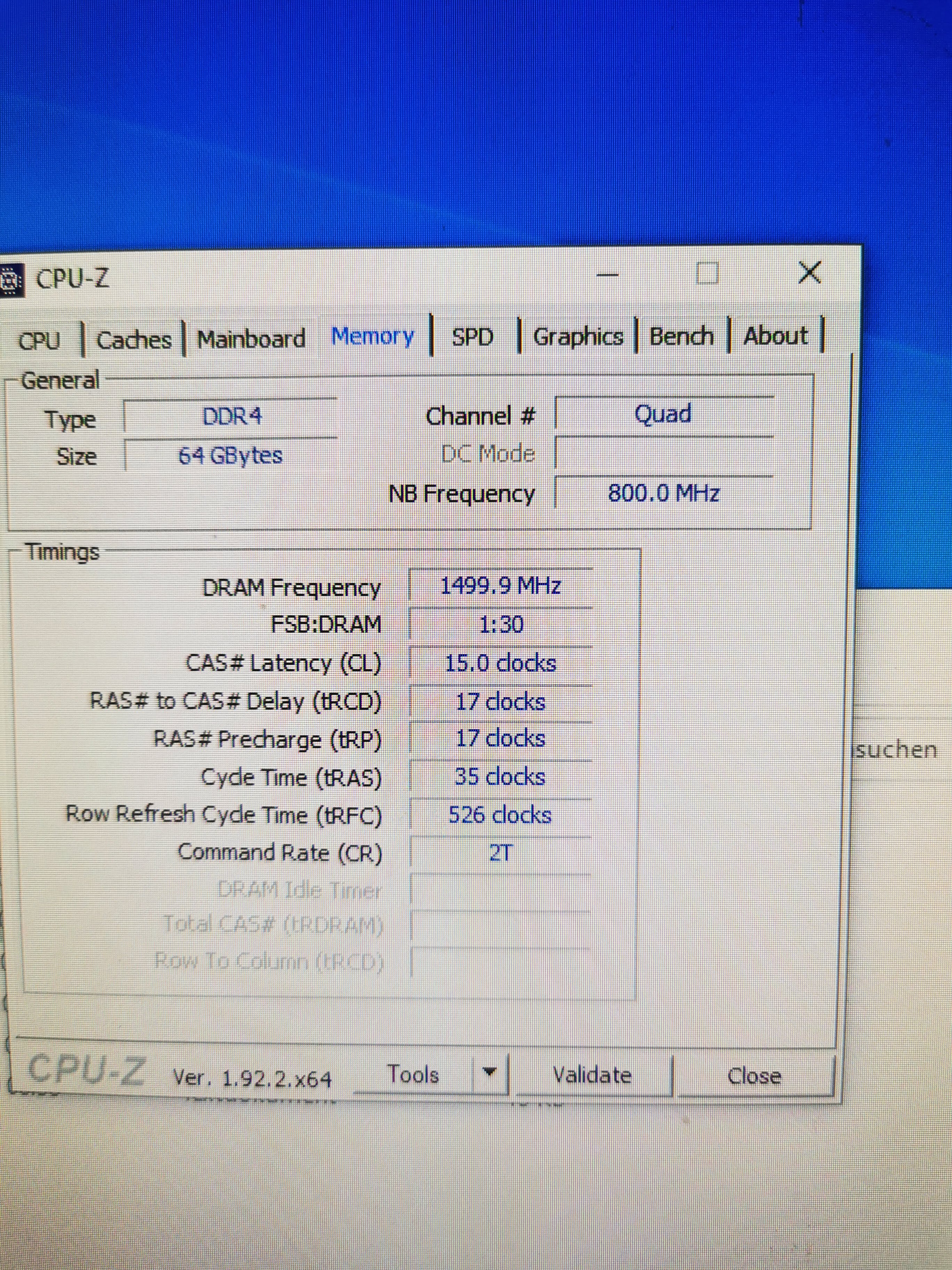

Gehe ich jedoch dann im Bios auf die einzelnen Bänke in denen ein RAM steckt ( Siehe jeweils die Bilder) erkennt er in allen 4 Ramslots den 16 GB Riegel. Starte ich im Windows CPU - Z, erkennt CPU-Z auch 64 Gb. Alles anhand von Bilder hier angefügt (siehe Link zu Google Photos Album).

Quad-Chanel ist laut CPUz aktiv. Merkwürdig.

Aber das Hauptproblem ist ja - dass alle 4 Slotbänke erkannt werden - die richtigen Riegel - Quad Channel ist aktiv - CPU´Z erkennt 64 Gb - Bios in den einzelnen Bänken auch - aber eben im Gesamten nicht. Kann es sein - dass das Board oder die CPU die fehlenden 16 GB irgendwie für Cache, Optane, was weiß ich verwendet ? Es ist noch eine 1 TB Samsung 970 M2 verbaut, als Grafikkarte die Nvidia Quadro P4000, ne 4 TB Hitachi HDD

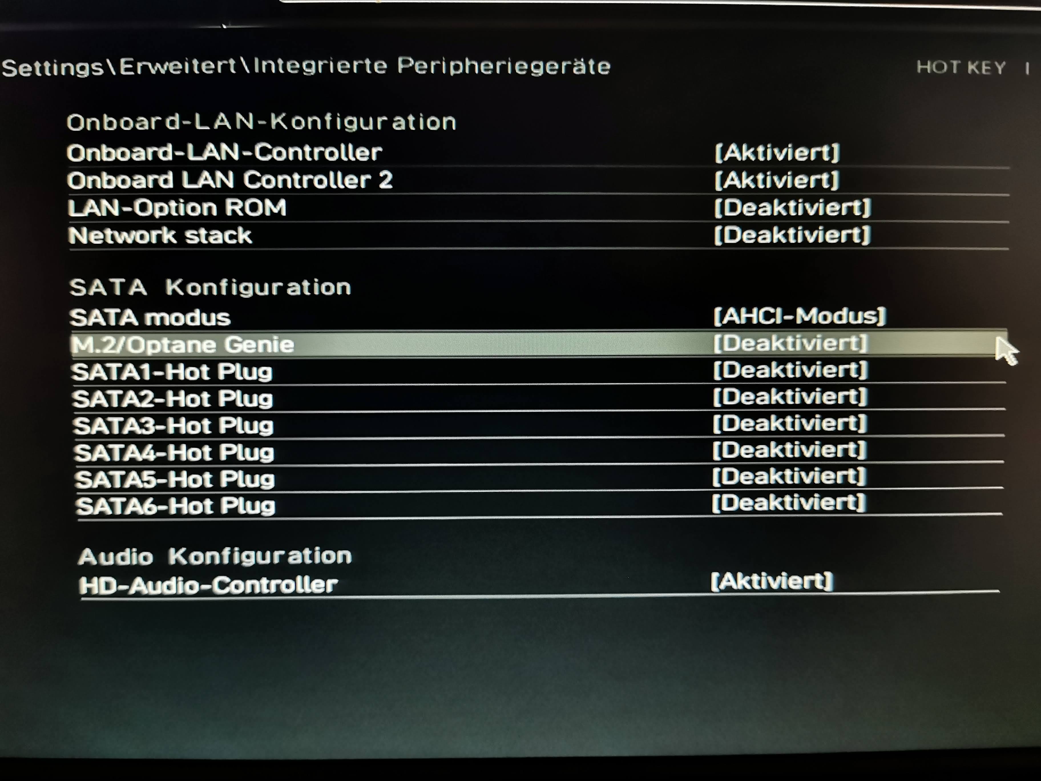

Eine Optane hast du nicht verbaut, oder? Eine M.2 hat mit dem Problem wohl kaum etwas zu tun.

Bewusst verbaut hab ich keine nein, aber ich weiß auch nicht, was man da in dem Board alles einstellen kann. Laut Anleitung und so, kann man den M2 Slot in dem dem die 1 TB M2 steckt ( in dem SLot M2_1 ..es gibt noch M2_2 dieser ist leer) mit diversen Optionen einstellen - oben ob es ein Optane ist, oder nicht... usw. hab mich aber nur kurz damit befasst und nicht wirklich durchgeblickt. Derzeit steht die Option auf "Auto" . Die Grafikkarte hab ich nur erwähnt, damit ihr alle Komponenten habt, die verbaut sind - und damit hervor geht, dass keine Interne Grafikkarte RAM benötigt .
Hier lag es am XMP bzw. Speichertakt. Laut Deinen Bildern läuft der RAM auf 1066 MHz (im Bios), CPU-Z zeigt aber 1500 MHz???

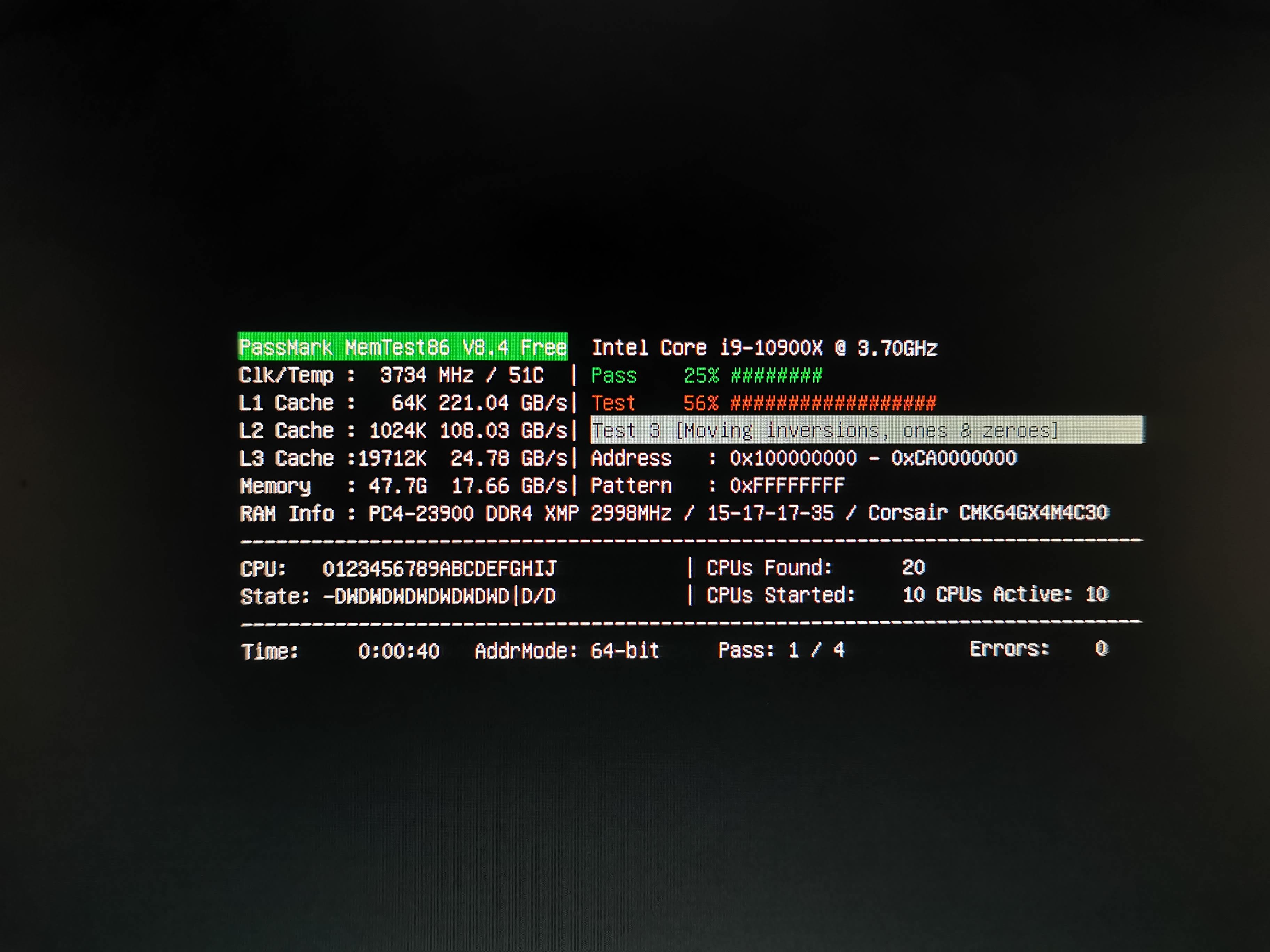

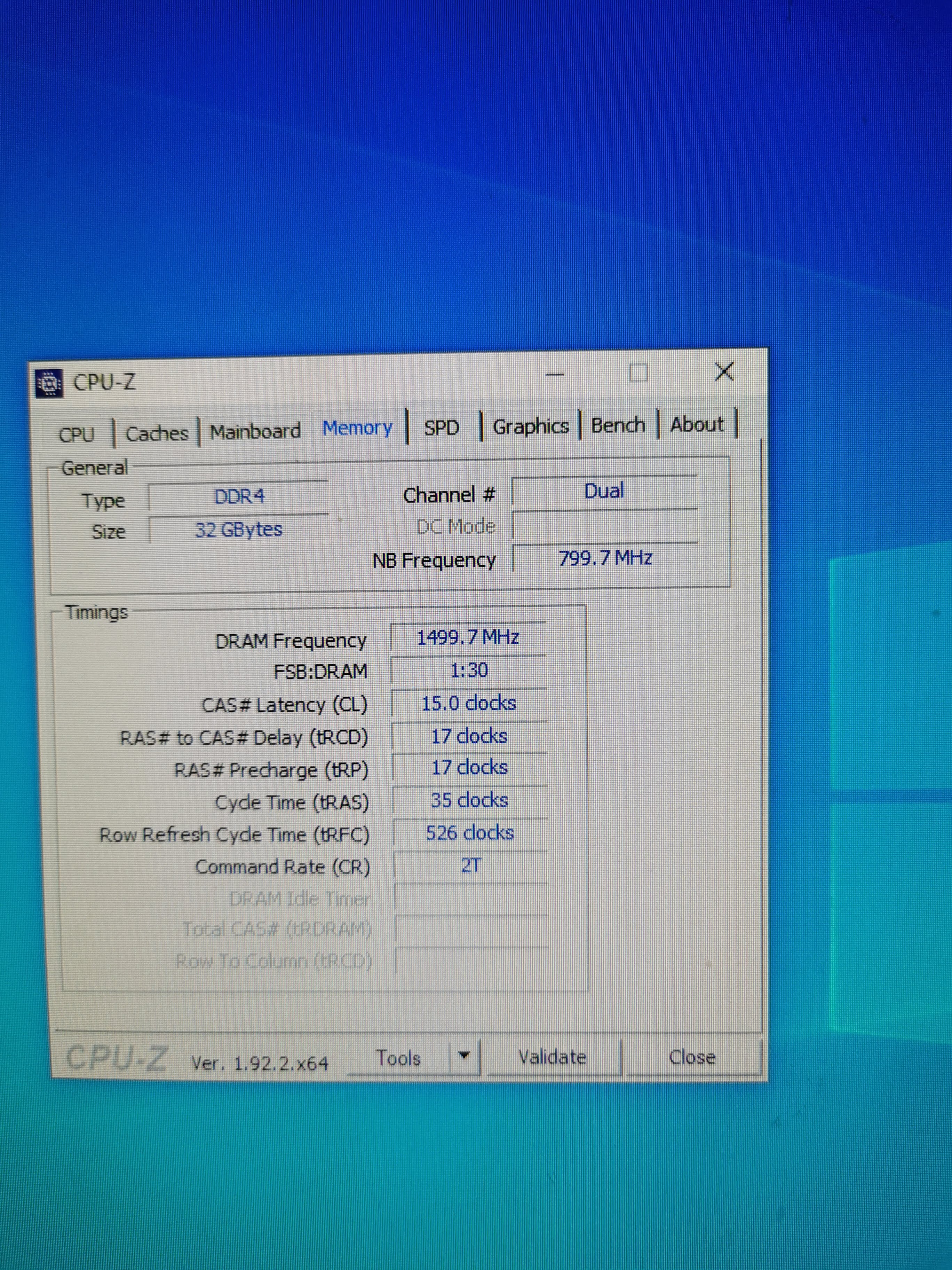

So - Bios auf Standard zurück gesetzt... das selbe in Grün. Alle Riegel gezogen - und angefangen mit 1 und dann jeweils einen dazu. Funktionieren alle, ab dem 4ten wars dann wieder wie zuvor - er erkennt sie in den RAM Bänken/ Slots..und in CPU Z ..im Windows und der Bios übersicht aber nicht. XMP an und aus.... und nach jedem stecken eines Riegels neu getestet. Hab die Riegel auch untereinander durchgetauscht und in den verschiedenen Slots durcheinander getestet. Alles das selbe. CPU runter und nochmal neu drauf.... ebenfalls alles gleich geblieben. Memtest läuft gerade durch.. interessanterweiße erkennt er hier auch nur 47.7 Gb ..... ich checks nicht.

Kleiner Mangel, die screenshots zeigen keinen Standard, sowohl mit 2 als auch 4 Riegeln, ich glaub's dir aber mal.

Der Speichercontroller der CPU ist mit DDR-4 2933 aka 1466 MHz angegeben. Auf den Screenshots lese ich aber immer 1500 MHz (aka DDR-4 3000). Ist das normal, oder ist da immer noch ein Werks-OC oder ähnliches aktiv?
Das ist völlig normal so. Memtest erhält die Info über die adressierbare RAM Menge (genauso wie Windows auch) vom UEFI/BIOS. Solange das UEFI gesamt nur 48GB adressierbaren RAM anzeigt ist es technisch unmöglich dass memtest/Win/Linux mehr als diese 48GB nutzen können.
Zur Erkennung werden nur einige wenige Kontakte vom Modul benötigt. Damit das Modul aber korrekt und vollständig adressiert und benutzt werden kann, werden fast alle Kontakte benötigt.
