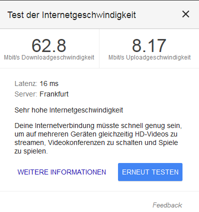

Wie werden/wurden die 90 bzw 150 Mbit/s ermittelt?
Google hat ein Speedtest? Du meinst den hier? http://speedtest.googlefiber.net/
Der zeigt bei mir totalen Quark an - wenn Du den als Referenz nimmst, wundert mich nichts.
Andere Speedtest Server sind nicht immer genau - insbesondere wenn sie nicht im eigenen Providernetz stehen - darauf lässt sich nicht viel schliessen.
Ausserdem kann die Abweichung auch abhängig sein wie andere Clients in eine LAN sowie die Nachbarn über den gleichen Pop gerade online sind.
Glaub wohl... Wenn man bei Google nach speedtest sucht, kann man direkt ausführen.
@Tap80 Kannte ich bis jetzt auch noch nicht. Der Test ist aber noch schlechter als alle anderen.
