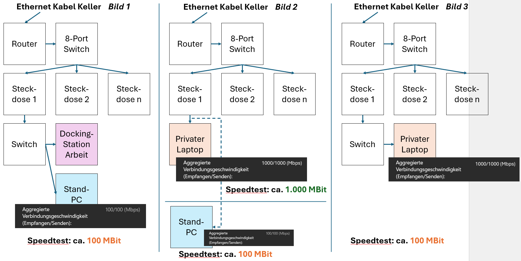

Hi zusammen,
ich habe mal versucht den Sachverhalt bildlich darzustellen:
Im Bild 2 bedeutet die gestrichelte Linie, dass ich eben den Laptop abstecke und dafür den Stand-PC anstecke - mit dem Ergebnis, dass es eben keine 1.000 MBit mehr sind, obwohl gleiche Dose, gleiches Kabel.
Incanus schrieb:
Und was nennst Du ‚reguläres‘ Kabel?
Damit meine ich das Kabel, was fest im Kabelkanal liegt, von der Ethernet-Steckdose zum Switch unter dem Schreibtisch.

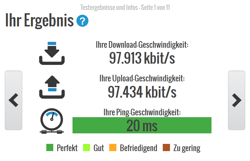

Hier ist ein genaues Ergebnis vom Speedtest.
Ich werde morgen nochmal die Verkabelung in der Dose prüfen. Ich hatte diese heute schon mal offen und es sah für mich so aus, als steckt alles richtig - ich bin hier auch nicht fachfremd. Ich weiß, dass jeder natürlich aufgrund seines Erfahrungsschatzes versucht zu helfen und ich bin für alle Anregungen dankbar. Drum prüfe ich morgen nochmal mit einem Ethernet-Tester.
Da war wohl eher der Gbit Speedtest mit dem Arbeitslaptop gewünscht.
