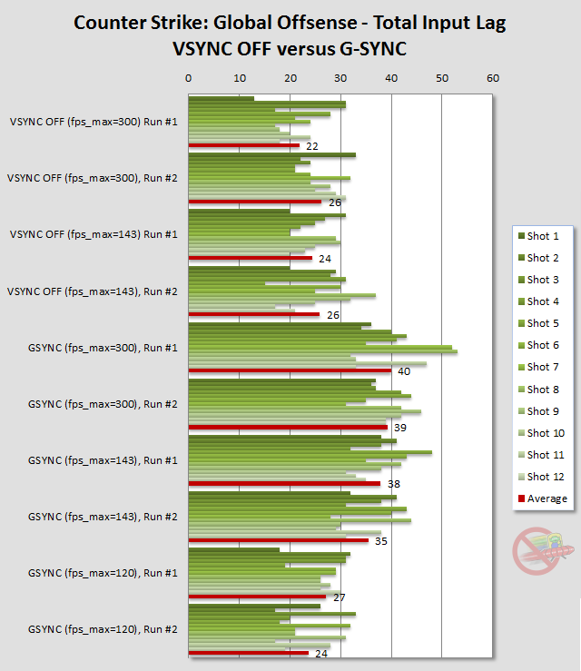

Ideal ist Freesync für CSGO nicht, da das Spiel mit mehr FPS weniger InputLag verursacht. Bei Freesync sind diese aber auf HZ Zahl des Monitors beschränkt...
hm.... Was soll man nun glauben^^
G-Sync und CSGO ist ab einer bestimmten FPS suboptimal, das stimmt. Dies wirst du aber mit 4k und einer GTX 1060 oder GTX 950 nie erreichen.
Quelle http://www.blurbusters.com/gsync/preview2/
Es wird sich wahrscheinlich ähnlich bei Free-Sync verhalten.
