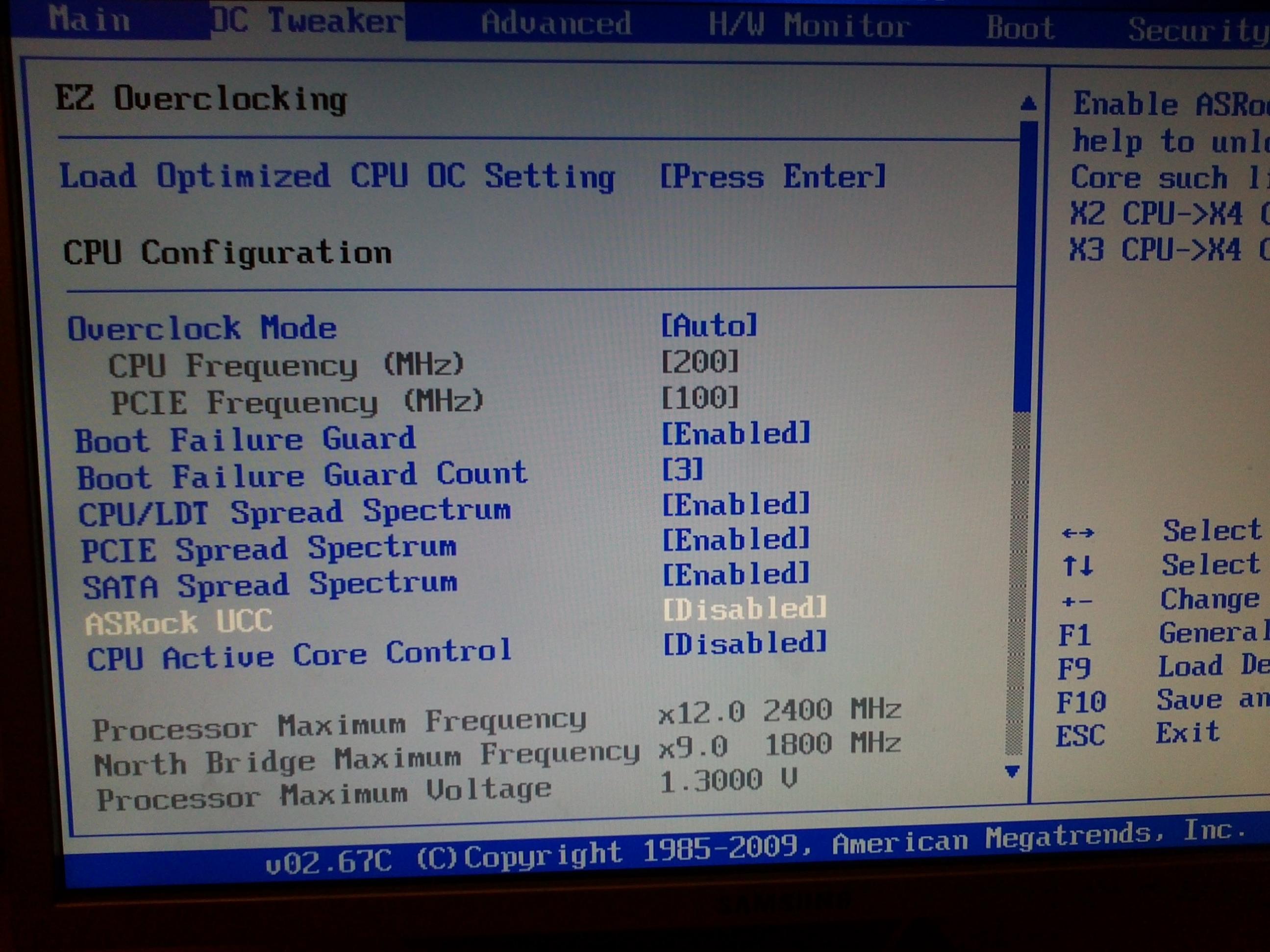

so, war ja doch zu schaffen :) habe die jumper auch direkt gefunden. im bios konnte ich dann auch das MA Timing umstellen nur bei unlock CPU habe ich nichts passendes gefunden ausser folgendes ( Screenshot angehängt )

"ASROCK UCC" steht direkt auf "disabled" -
MA Timing = 2T
jetzt testen -
