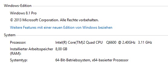

ich habe soeben 4x2GB DDR2 RAM in ein "MSI P35 Neo"-Motherboard verbaut und musste dann feststellen, dass er mir unter den Windows Systeminformationen die 8GB zwar anzeigt, allerdings in Klammern anmerkt, dass nur 3,2GB nutzbar sind.
Jetzt habe ich gelesen, dass man im BIOS unter der Kategorie "North Bridge Configuration" das "Memory Remap Feature" aktivieren muss.
Diese Funktion habe ich in meinem BIOS nicht gefunden.
Eine Vermutung ist, dass mein Motherboard dies bei gegegeben Anlass automatisch macht.
Wieder in Windows habe ich dann via "msconfig" unter den "Erweiterten Startoptionen" den Haken bei "Maximaler Speicher" rausgenommen und einen Neustart getätigt.
Jetzt zeigt er mir zwar unter den Windows-Startoptionen 8GB bei "installierter Arbeitsspeicher" an und der Hinweis, dass davon nur 3,2GB nutzbar sind ist auch weg, allerdings zeigt er mir im BIOS unter den Systeminformationen bei "Physical Memory" die 8GB und bei "Usage Memory" wieder nur die 3,2GB an.

64bit Windows 8.1

Windows:
Taskmanager:
Auslastung: 1,2/8GB (15%)
In Verwednung: 1,1 GB
Verfügbar: 6,8 GB
CPU-Z:
BIOS:
Physical Memory: 8192 MB
Usage Memory: 3328 MB
Vorher hatte ich 4GB drinne und die wurden auch komplett erkannt und benutzt.

- der Screenshot der Systemanzeige sagt das 8 GB erkannt sind
- der Taskmanager sagt das mit 1,2 GB nun 15% des vorhandenen (8 GB großen) Speichers ausgelastet sind und noch 6,8 GB verfügbar sind
- das BIOS erkennt 8 GB

Es funktioniert jendefalls jetzt einwandfrei, da ich ihn mit "MemTest" mal gefordert habe und er bestanden hat.
