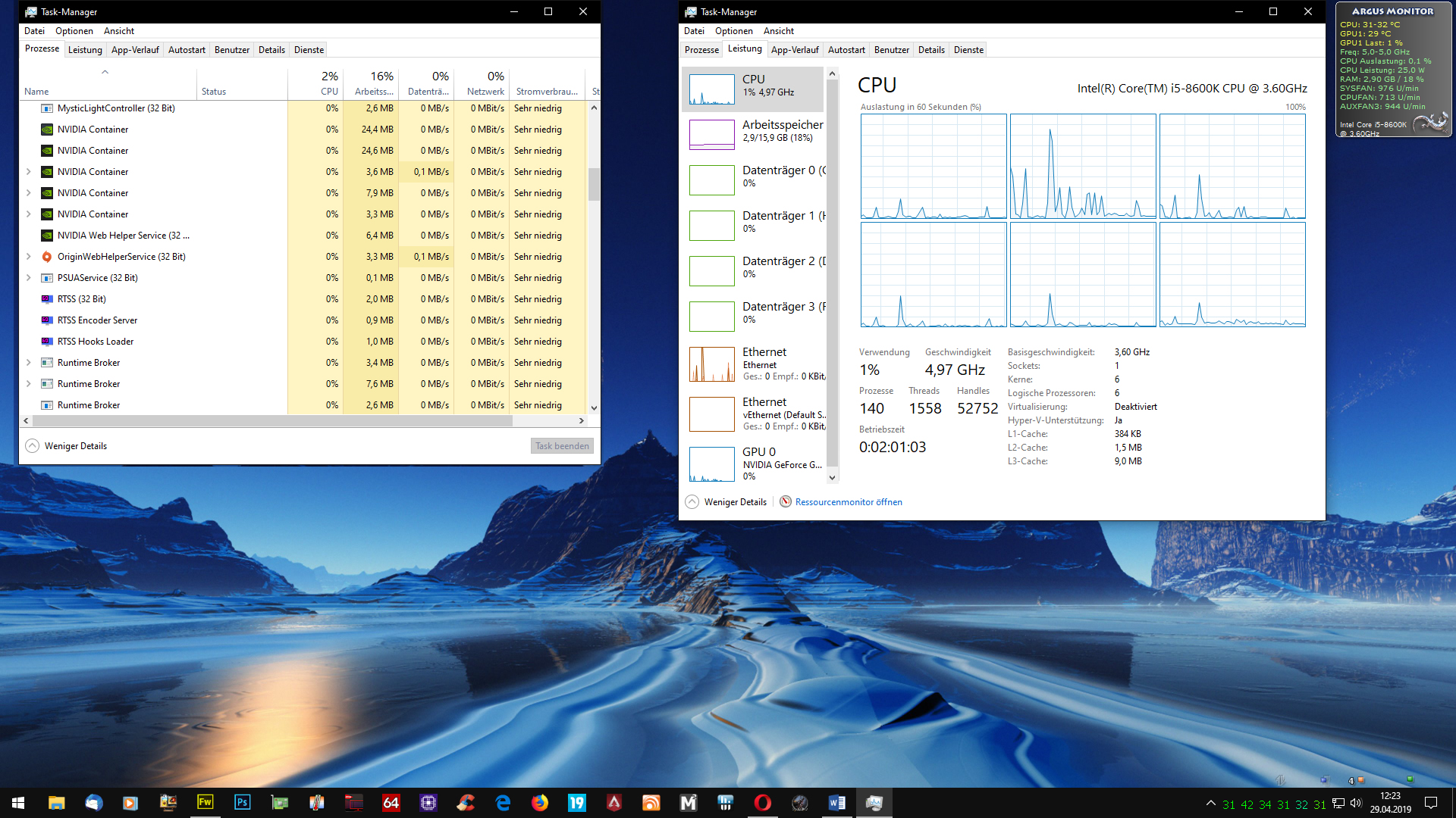

@pcblizzard
Tool? Schaut für mich einfach wie das Windows-Fenster für die Eigenschaften einer Datei, nämlich der NVDisplay.Container.exe (steht in der Titelleiste) aus.
Also NVDisplay.Container.exe suchen, Rechtsklick, auf Eigenschaften gehen und voila, sollte sich das Fenster wie auf deinem Bild in seiner ganzen Schönheit zeigen.
Könnte sein, die Prozessorlast vielleicht aus dem Taskmanager rüberkopiert. Das Fenster selber ist das Eigenschaftsfenster für die NVDisplay.Container.exe.
Und ich habe mich schon gewundert, warum die Temperatur im Idle um 5 bis 7 °C höher als üblich ist.
Nach Deinstallation des aktuellen Treibers und Neuinstallation des vorherigen Treibers ist die Temperatur wieder da, wo sie sonst auch ist.
