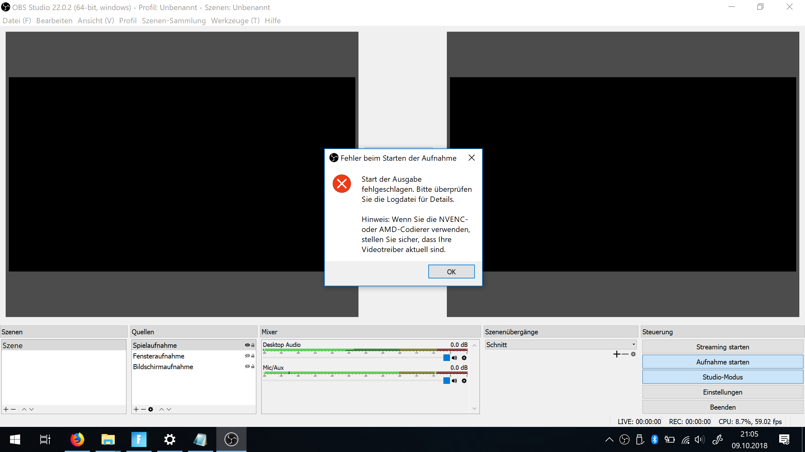

Hallo liebes Forum,
ich spiele Fortnite und möchte das Game gerne mitschneiden. Im Internet wird als beste Gratissoftware Open Broadcast Studio empfohlen.
Das Problem ist, dass mir immer wenn ich eine Aunahme starten will ausgespuckt wird: (Siehe Anhang)
Ich habe es schon mit den CPU-Codierern versucht, aber das packt mein Lenovo T460p nicht wenn ich Fortnite spiele, beziehungsweise die Aufnahme hat dann gefühlt nur 1 Fps und laggt. Die Grafiktreiber werden mit Geforce Expirience aktuell gehalten, aber die Shadow Play kann ich nicht nutzen, da der PC ein Laptop ist. Ich habe gehört, dass es an einer falschen nvenc dll liegt konnte diese aber nicht austauschen.
Ich hoffe mir kann jemand helfen.
Gruß

OBS erkennt kein supportetes NVenc Device beim Start der Aufnahme:
10:27:33.869: error: OpenEncodeSessionEx failed: unsupported device (2)
10:27:33.919: fatal: No NVENC capable devices found
10:27:16.222: error: OpenEncodeSessionEx failed: unsupported device (2)
10:27:16.267: fatal: No NVENC capable devices found
10:26:39.426: error: OpenEncodeSessionEx failed: unsupported device (2)
10:26:39.477: fatal: No NVENC capable devices found
GM108 unterstützt kein NVenc Link!
Steht als * unter der Tabelle.
GM108 ist die 940MX.
