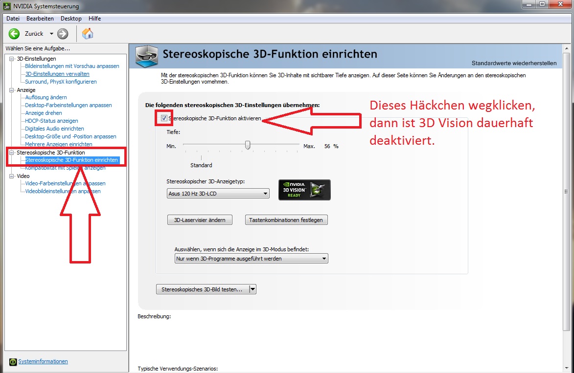

Gibt's eigentlich ne Möglichkeit, bei z.B BF4 das 3D komplett zu deaktivieren? Mit 3D isses ja nicht spielbar, klar, man kanns mit Tastendruck auf den Emitter abschalten, aber das Lightboost nicht. Das is ohne Brille nämlich zu hell.
Wo stellt man das ein? Im Nvidia-Treiber? Da wo man auch Anitaliasing einstellt usw? Da hab ich keine Option für 3D...
... siehe Screenshot.
lg

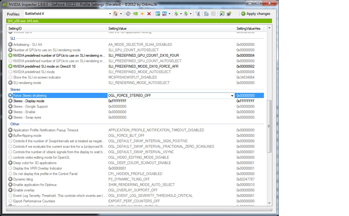

Dann fällt mir nur noch der Nvidia Inspector ein.
Schau mal dort, ob du in den Spieleprofilen manuell S3D deaktivieren kannst.
Ich habs selbst noch nicht probiert, aber eine andere Möglichkeit fällt mir im Moment nicht ein.

Im Inspector gibt es da Optionen, aber was ich da einstellen soll? Meiner Meinung nach müsste es schon aus sein (Stereo Enable 0)...
