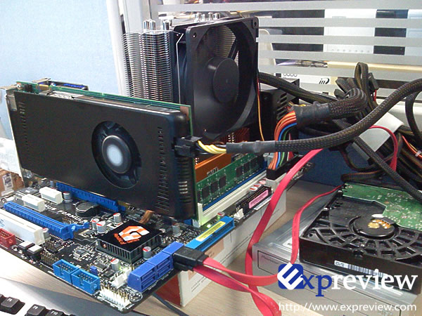

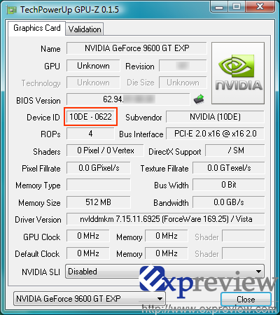

NVIDIA GeForce 9600GT sneak peek and early bench
First GeForce 9 series card to hit the market in February is NVIDIA’s GeForce 9600GT. Do not be fooled by the 8800GT-like cooler! It is only to replace 8600GT, not 8800GT.
The card’s frequency is 650/1625/1800MHz(core/shader/mem), using PCB design P545, GPU codename is “G94-300″, made by TSMC’s 65nm process technology. Like 8800GT, the black cooler also made by CoolerMaster.
The internal driver for 9600GT is out today(deep inside the industry), we will get it later, so we have to mod the Device ID into 169.25WHQL’s NV_disp.inf. And the driver fully support the card. After the mod we managed to run a comparison test between G94 and two G92:

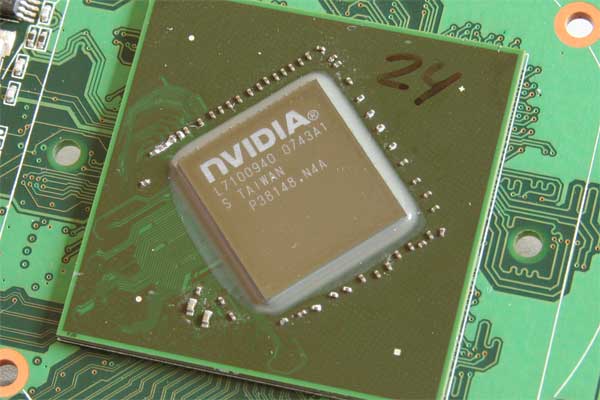

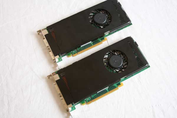

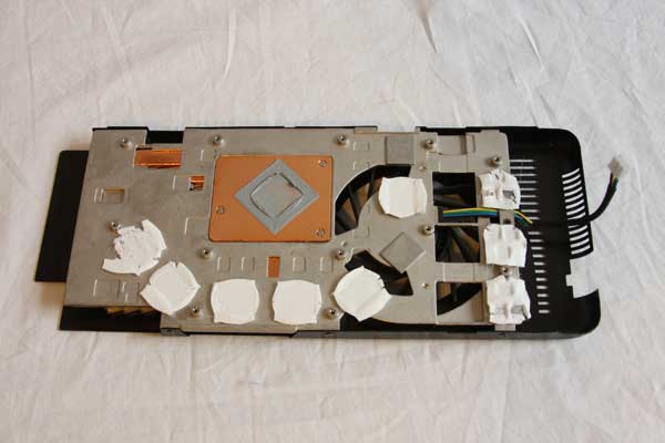

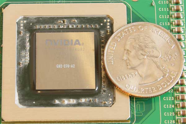

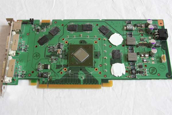

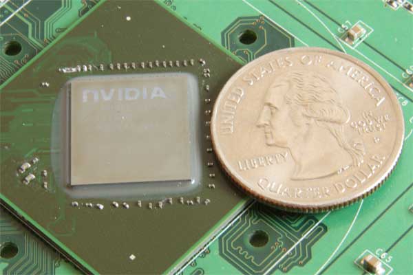

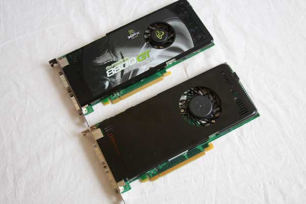

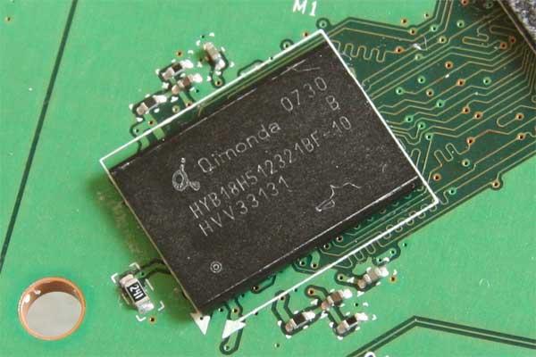

Nun sind auf der Website pcper.com erste Bilder der Karte ohne Kühler und mit entblößter GPU zu finden.
Wie berichtet wird, wurden die zwei Grafikkarten von einem User aus hauseigenem Forum erstanden. Die genaue Herkunft ist aber ungewiss. Beide Karten sind in Nvidias Referenz-Design gefertigt und sehen der Geforce 8800 GT zum Verwechseln ähnlich.Wird der Kühlkörper allerdings entfernt, tritt der erste offensichtliche Unterschied zu Tage. Die G94-GPU der 9600 GT muss ohne den schützenden Rahmen aus Metal auskommen, auch die winklige Positionierung des DIEs lässt eher auf eine AMD-Karte schließen als auf eine Geforce aus dem Hause Nvidia. Ersteres dürfte vor allem die Freunde von Aftermarket-Kühlern abschrecken, da das Risiko die GPU bei der Montage zu beschädigen damit wesentlich höher liegt.Aus dem Code auf der GPU lässt sich erkennen, dass die Karte in der 43. Woche 2007 in der Revision A1 gefertigt wurde. Der verbaute GDDR3-Speicher stammt von Qimonda und tsoll mit 1.000 Megahertz takten. Die wie Sie auf den Bildern in der Galerie erkennen werden, scheint die neue G94-GPU etwas kleiner zu sein als der "alte" G92. Dies bedeutet zum Einen Kostenersparnis für Nvidia, zum Anderen könnte dies aber auch auf eine verringerte Anzahl an Shader-Prozessoren deuten.
Bild 1: Die beiden Geforce 9600 GT im Referenz-Layout
Bild 2: Der Kühler der Geforce 9600 GT besitzt bereits den größeren Lüfter, welcher erst nahträglich der Geforce 8800 GT spendiert wurde
Bild 3: Auffällig ist vor allem die Ähnlichkeit zum PCB-Design Geforce 8800 GT, sowie die winklig angeordnete DIE und der fehlende Metal-Rahmen des G94
Bild 5: Der G94 in der Nahaufnahme
Bild 7: Größenvergleich: Hier der der G92 der Geforce 8800 GT
Bild 8: Hier der kleinere G94

laut den bildern ist der g94 ~45% kleiner als der g92. da diese schätzung allerdings einerseits sehr grob von mir anhand perspektivisch verzerrter, qualitativ minderwertiger bilder erstellt wurde, sollte man da nicht viel drauf geben ;)
allerdings dürfte die verringerung der chipfläche auf etwas unter die hälfte eine halbierung der alus bestätigen. gibt ja schließlich auf chipteile, die kann man nicht wegkürzen (IO, ramcontroller, ...).
