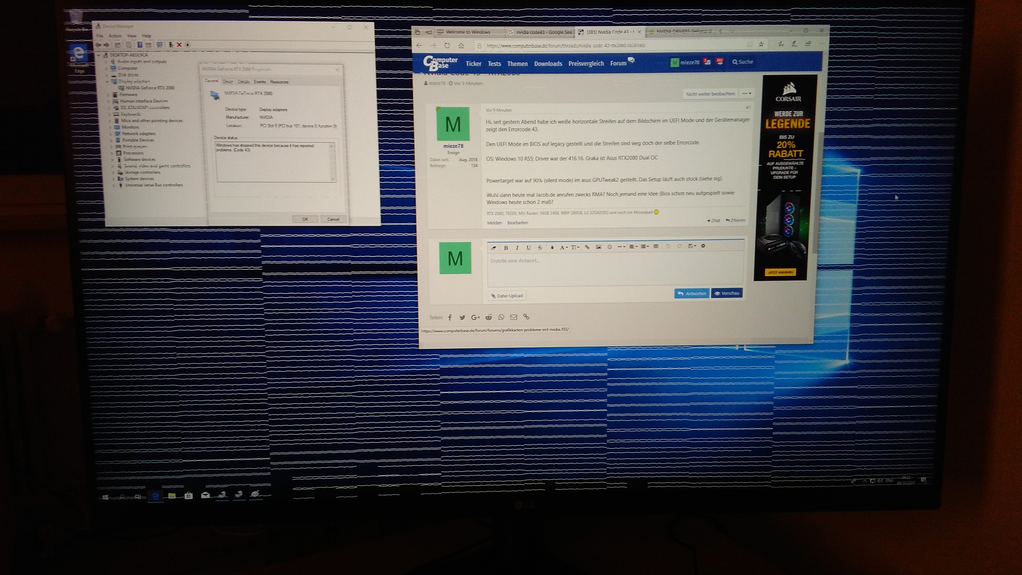

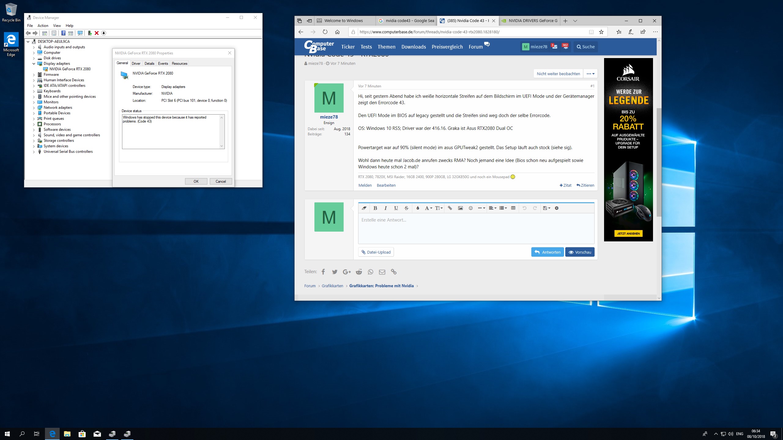

Hi, seit gestern Abend habe ich weiße horizontale Streifen auf dem Bildschirm im UEFI Mode und der Gerätemanager zeigt den Errorcode 43.
Den UEFI Mode im BIOS auf legacy gestellt und die Streifen sind weg doch der selbe Errorcode.
OS: Windows 10 RS5; Driver war der 416.16. Graka ist Asus RTX2080 Dual OC
Powertarget war auf 90% (silent mode) im asus GPUTweak2 gestellt. Das Setup läuft auch stock (siehe sig).
Wohl dann heute mal Jacob.de anrufen zwecks RMA? Noch jemand eine Idee (Bios schon neu aufgespielt sowie Windows heute schon 2 mal)?
die Streifen sehen nach defektem VGA-Speicher aus. Sofern die Karte weniger als 2 Wochen alt ist, würde ich den Kauf widerrufen und dem Händler einen Hinweis geben, dass die Karte anscheinend defekt ist.
