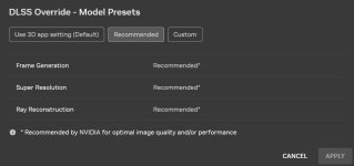

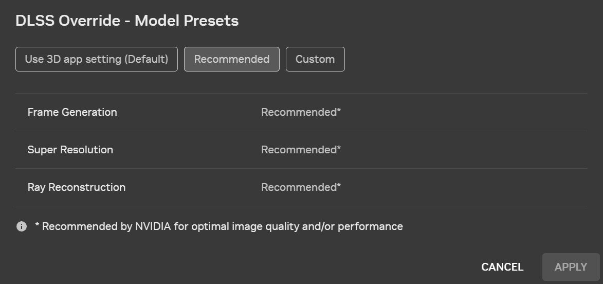

Nvidia App hat ein Update gekriegt. Jetzt ist es nicht mehr latest sondern recommended bei der override Einstellung. Soll anscheinend selbst je nach Spiel ab jetzt wechseln. Zum Beispiel Preset M bei DLSS Ultra Performance und K bei Quality oder DLAA usw.

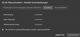

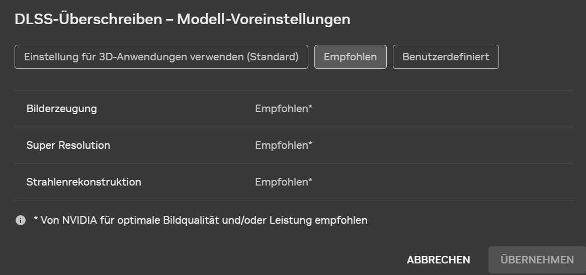

Nvidia hat die Überschreibungsbezeichnung angepasst in der neuen nicht Beta Nvidia App von Neuste auf Empfohlen und im Englischen von Latest auf Recomended
//Edit
Was ich jetzt noch rausgefunden habe Nvidia wählt jetzt den Preset anhand der Qualitätseinstellung Ingame automatisch aus was ein Mega geiles Feature ist und wohl mit der Namensänderung zusammenhängt.
DLAA & Quality & Balanced = K
Performance = M
Ultra Performance = L

@ev4x An das Deutsch werd ich mich nie gewöhnen. Warum haben sie nicht noch SUPER AUFLÖSUNG statt Super Resolution geschrieben ? Ist doch sonst auch alles so dümmlich übersetzt, aber hier hat man gespart. 🤣 🤣
Bei mir hat sich die Nvdia-App heute auch aktualisiert, ich hab aber nie diese Beta-Funktion aktiviert. Bin jetzt etwas verwirrt. Kann man nun DLSS 4.5 nutzen, auch wenn man nicht bei dieser Beta Sache mitmacht? Ist DLSS 4.5 jetzt für ALLE verfügbar oder muss man immer noch die Beta Treiber installieren?

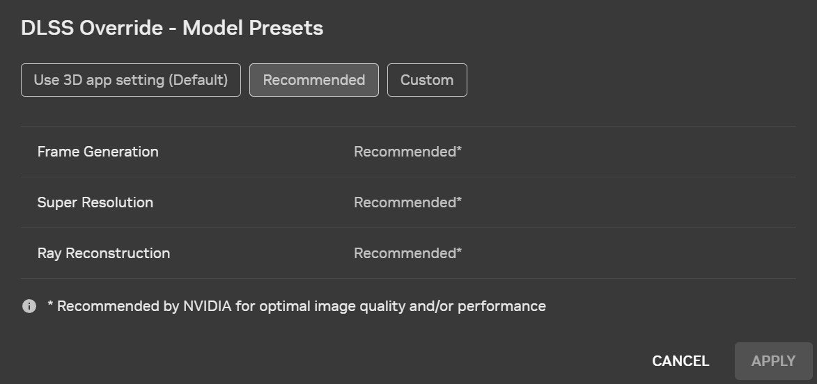

Artikel-Update: Wer bis jetzt DLSS 4.5 Super Resolution nutzen wollte, musste sich eine Beta-Version der Nvidia App installieren. Das ist nun nicht mehr notwendig. Mit der neu erschienenen Nvidia App in der Version 11.0.6.379 liegt DLSS 4.5 und damit das Preset M sowie Preset L auch in einer finalen Version der Software vor. Entsprechend muss nicht mehr in den Beta-Branch gewechselt werden. DLSS 4.5 Multi Frame Generation 6× und DLSS 4.5 Dynamic MFG erscheinen hingegen erst im Frühling. Zur Installation muss die Nvidia App nur kurz (neu) gestartet werden, die Software führt das Update nach Bestätigung dann selbstständig durch.
[Bilder: Zum Betrachten bitte den Artikel aufrufen.]​
Eine Änderung hat es gegenüber der Beta dabei gegeben: Der globale DLSS-Override in der Nvidia App wird jetzt durch die Auswahl „Recommended“ (Empfohlen) statt vormals „Latest“ aktiviert, denn über die globalen Einstellungen ist nicht immer der letzte (Latest) Stand der Technik aktiv – es hängt vom im Spiel gewählten DLSS-Modus ab.
Wird Recommended ausgewählt, werden ohne weitere Anpassungen folgende Modelle gewählt:
  • DLSS Ultra Performance: Model L (DLSS 4.5)
  • DLSS Performance: Model M (DLSS 4.5)
  • DLSS Balanced: Model K (DLSS 4)
  • DLSS Quality: Model K (DLSS 4)
Wer generell M nutzen möchte, kann in den globalen Einstellungen aber auch dieses Perset wählen – oder je Spiel ein individuelles Preset nutzen.

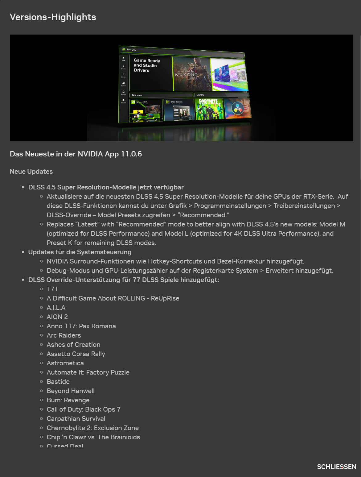

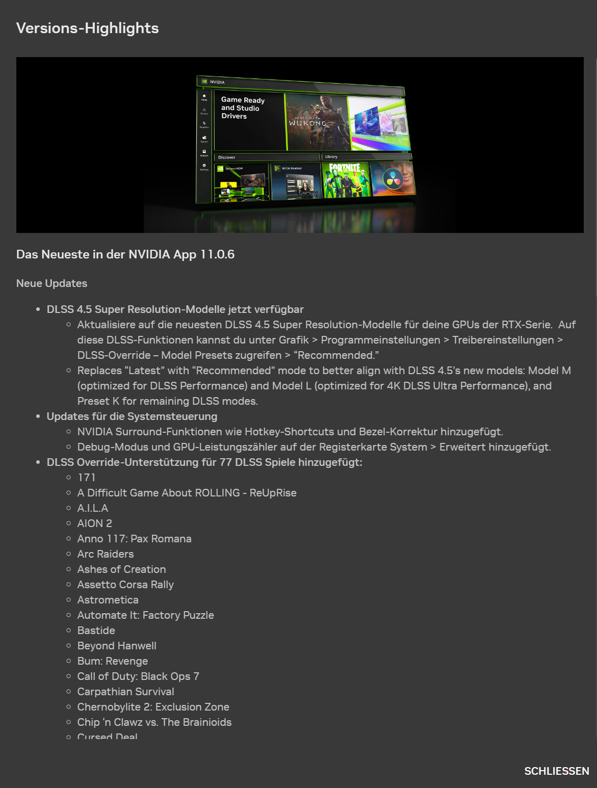

@Wolfgang
Es sollte sich etwas geändert haben. Habe vorhin auf Reddit den Thread dazu gesehen.
Siehe https://www.reddit.com/r/nvidia/comments/1qcni47/nvidia_app_v1106379_released/
Dort steht:
  • Replaces "Latest" with "Recommended" mode to better align with DLSS 4.5's new models: Model M (optimized for DLSS Performance) and Model L (optimized for 4K DLSS Ultra Performance), and Preset K for remaining DLSS modes.
Also per Default steht es nun immer auf Recommended und man steuert quasi mit den verschiedenen DLSS Modi im Spiel die Presets.

Ist es normal, dass sich das Preset im Spiel nicht ändert, wenn Ray Reconstruction verwendet wird ?
Zumindest bei Star Wars Outlaws wird immer Preset D angezeigt 🤔
Ja, 4.5 funktioniert noch nicht mit RR

Beim Testen mit 4.5 in Avatar wechselt das Preset mit RR auf das bisherige D. Ist also korrekt, weil noch kein eigenes Neues vorhanden. Ohne RR dann M, bzw. je nach Einstellung auf die anderen.
weil das ein Stable release ist
