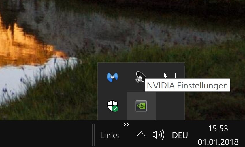

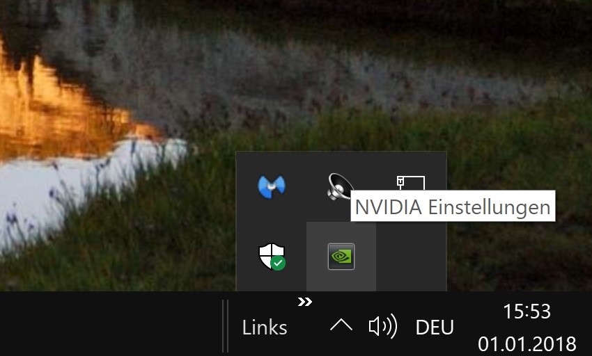

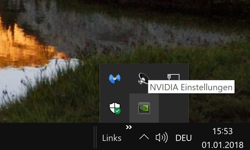

Hallo!
Wie bekomme ich das Icon vom Autostart heraus?
Seit Version 388.71 steht das Links unten am Bildschirm, was ich nicht braucht.
Im TaskManger unter Autostart gibt es keinen Einstellung um es zu deaktivieren.
Unter Details oder Dienste hab ich schon jeden Nvidia Prozess beendet, half alles nix - bei neustart des PC wieder alles wie vorher.

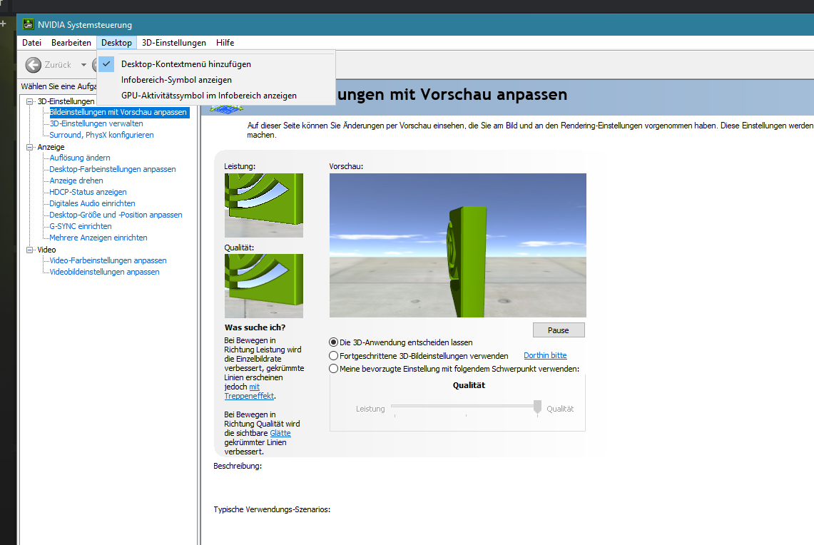

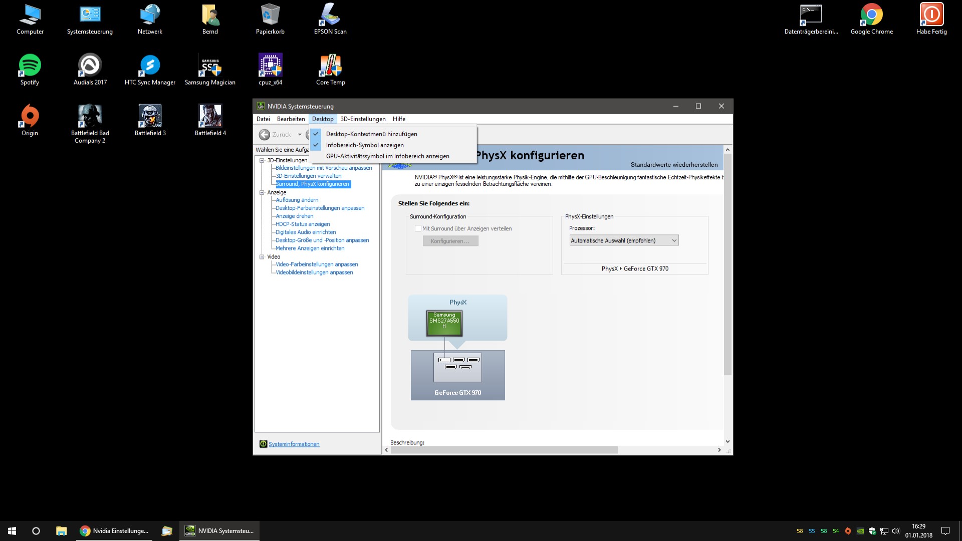

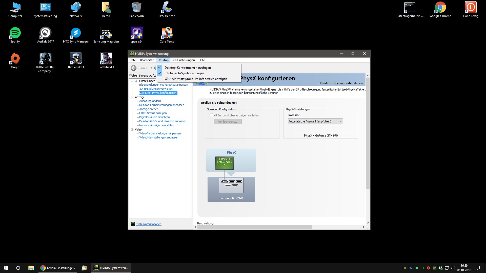

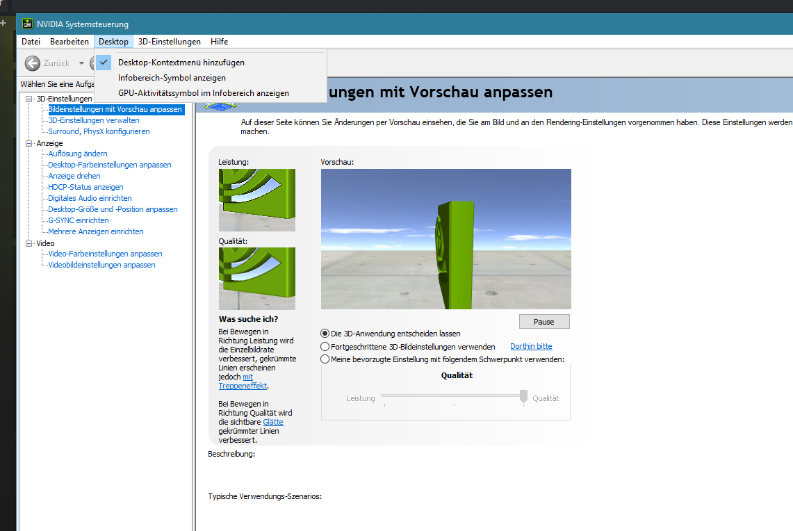

Hallo
Mit der Maus auf das Symbol und dann Doppelklick.
Die Nvidia Systemsteuerung öffnet sich.
Dann oben links den Reiter Desktop öffnen und den Haken aus - Infobereich Symbol anzeigen - entfernen.

fipsi1 schrieb:
Hallo!
oups....
wasseldassel war n tucken schneller
Danke an alle, erledigt.
