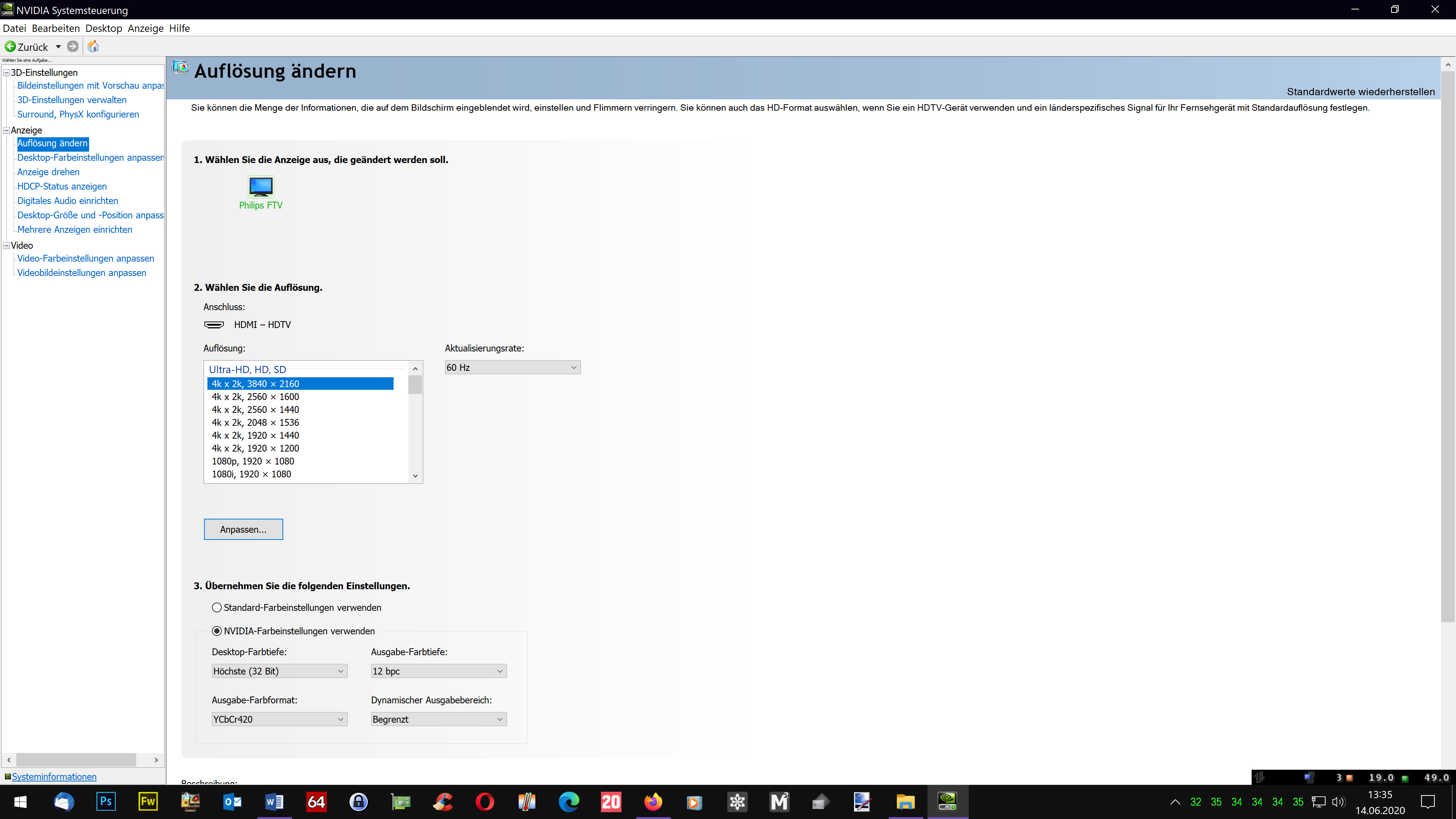

Nvidia Treibereinstellungen (mit G-Sync Monitor):
Monitor Technologie - G-SYNC
Max Frame Rate - 141 FPS
Texturf.-Neg. LOD B. - Clamp
Texturf. Qualität - Hohe Qualität
Vertikale Synchr. - Ein
Alles andere auf Standard.

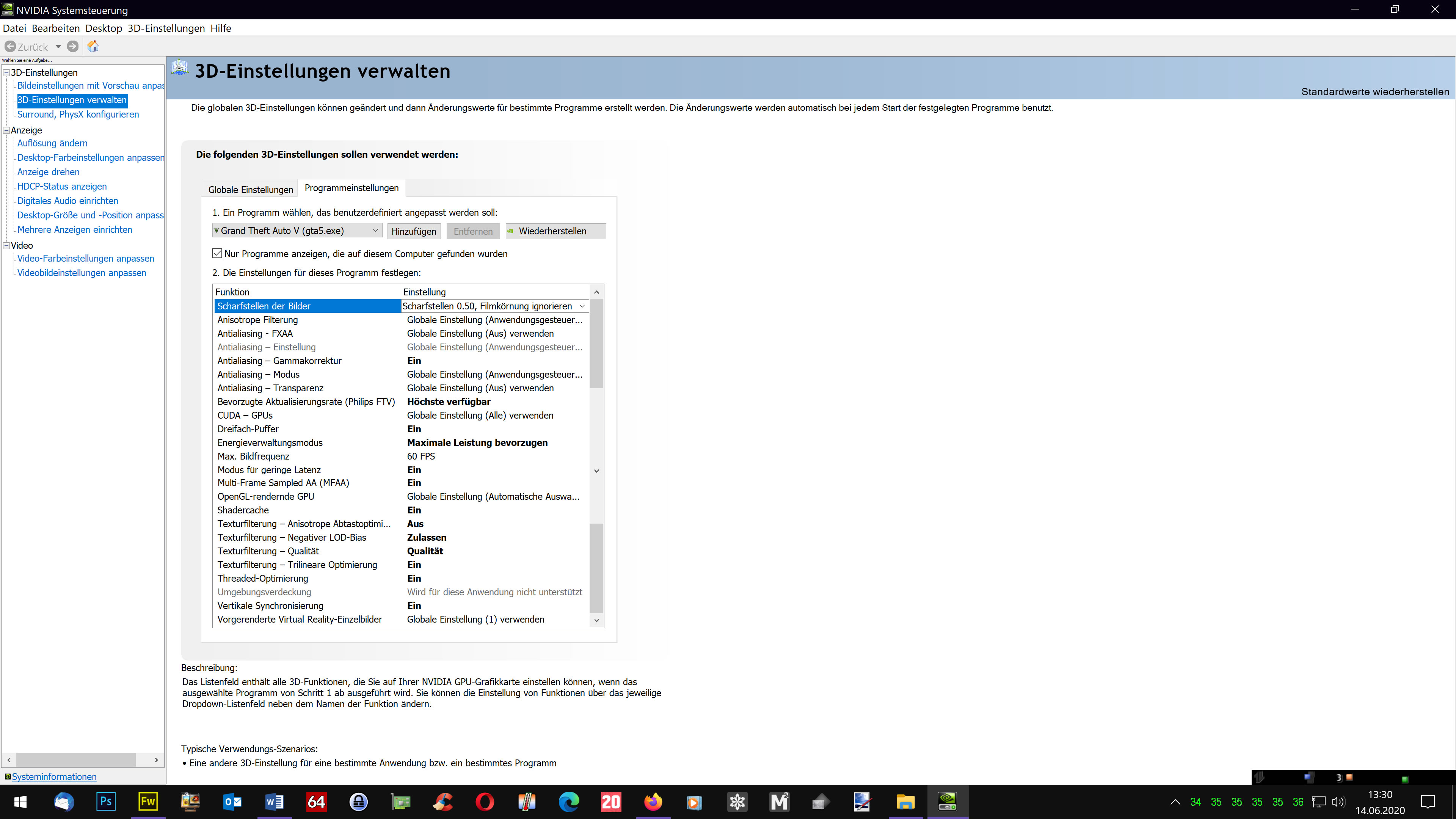

Ich nutze oft die Features direkt im Treiber und in Kombination mit dem Nvidia Inspector, was hervorragend klappt und deutlich Besserung für das Game bringt, als nur Einstellungen im Game zu verwenden. Ist aber auch immer abhängig vom Spiel. Bei FIFA 20, GTA V, Schadow of the Tomb Raider, Rise of the Tomb Raider und The Witcher 3 klappt das sehr gut, um nur mal ein paar Games zu nennen.
Da ich ja mit meiner GTX 1070 einen 4K UHD Monitor/TV betreibe, ist die optimale Setting Wahl schon sehr wichtig, aber auch das Funktioniert!
Nvidia Treibereinstellungen z.B. GTA V:
Nvidia Treibereinstellungen Monitor.jpg Nvidia Treibereinstellungen GTA V.jpg
