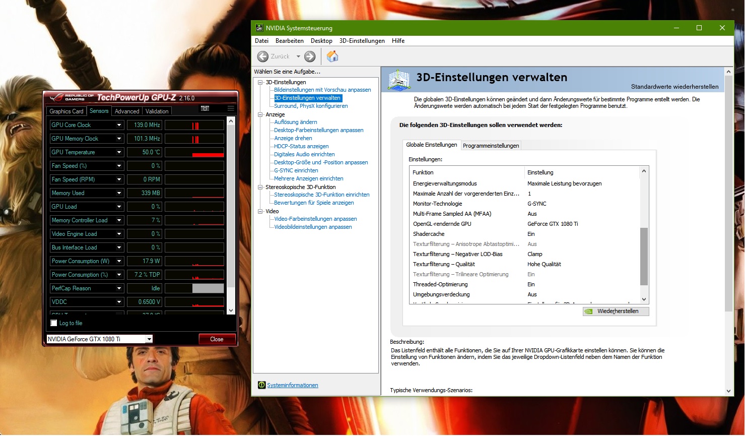

Kontrolliere mal mit GPU-Z deinen IDLE Takt.
Sollte dann so aussehen wenn sie überhaupt nichts zu tun hat. Maximale Leistung... funzt nicht bei jedem mit Energiesparen auf der niedrigsten Stufe. Normalerweise ist hier der GPU Takt dann etwas erhöht und der Speichertakt ebenfalls... Vor allem bei mehreren Monitoren oder auch 144 Hertz aufwärts kann das passieren. Hat zusätzlich auch was mit Windows Energiespareinstellungen, Bioseinstellungen, usw ... zu tun.

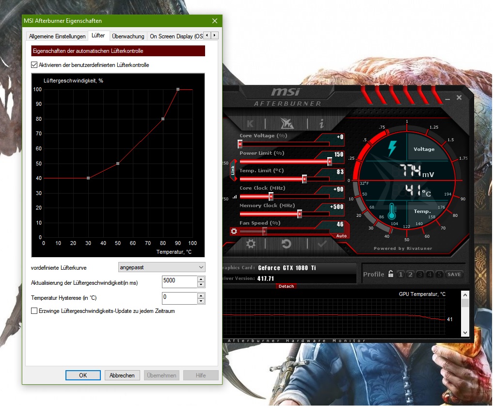

Du kannst mit Afterburner einer Lüfterkurve erstellen.
Das überschreibt den Zero Fan Mode und kühlt weiterhin aktiv auch im Windows ohne Last.
Das habe ich bei meiner MSI Karte auch so eingestellt. Der Lüfter läuft (praktisch unhörbar)
auf 20% und die GPU hat 38°C. Ist es das was du willst?

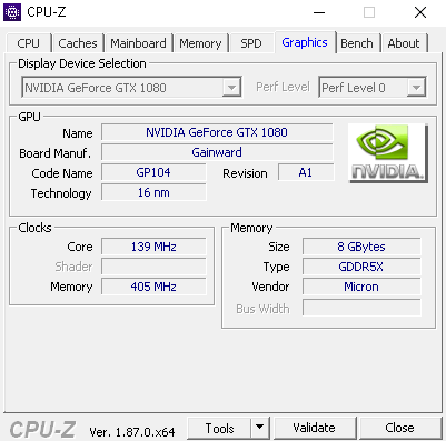

bild hab ich hochgeladen memory clock scheint bei dir niedriger zu sein als bei mir.

Bei Maxwell hatte man noch einen Bioseditor und konnte sich so seine Lüfterkurve und OC-Settings selber ins Bios schreiben. Seit Pascal ist das Geschichte und man ist auf ein zusätzliches Tool angewiesen.
Beispiel Lüftkurve: (Ist nicht meine Lüferkurve, ist nur ein Beispiel!!!!!!!!!!!!!!!!)
Die kannst du dir dann so zurechtzimmern wie sie dir am besten passt. Im Alltag merkst du dieses Tool nicht... Im übrigen kannst du dir damit dann auch den GPU-Takt, Speichertakt, CPU-Takt, Auslastung, usw usw im Spiel anzeigen lassen mit dem Rivatuner der Standardmäßig zum Afterburner gehört...
Mit dem Afterburner selbst kannst du auch dein Powerlimt, den GPU-Takt usw verändern. Sprich die Karte übertakten.
