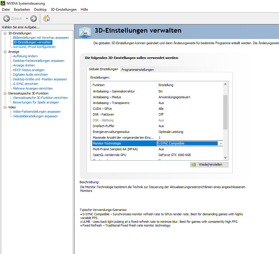

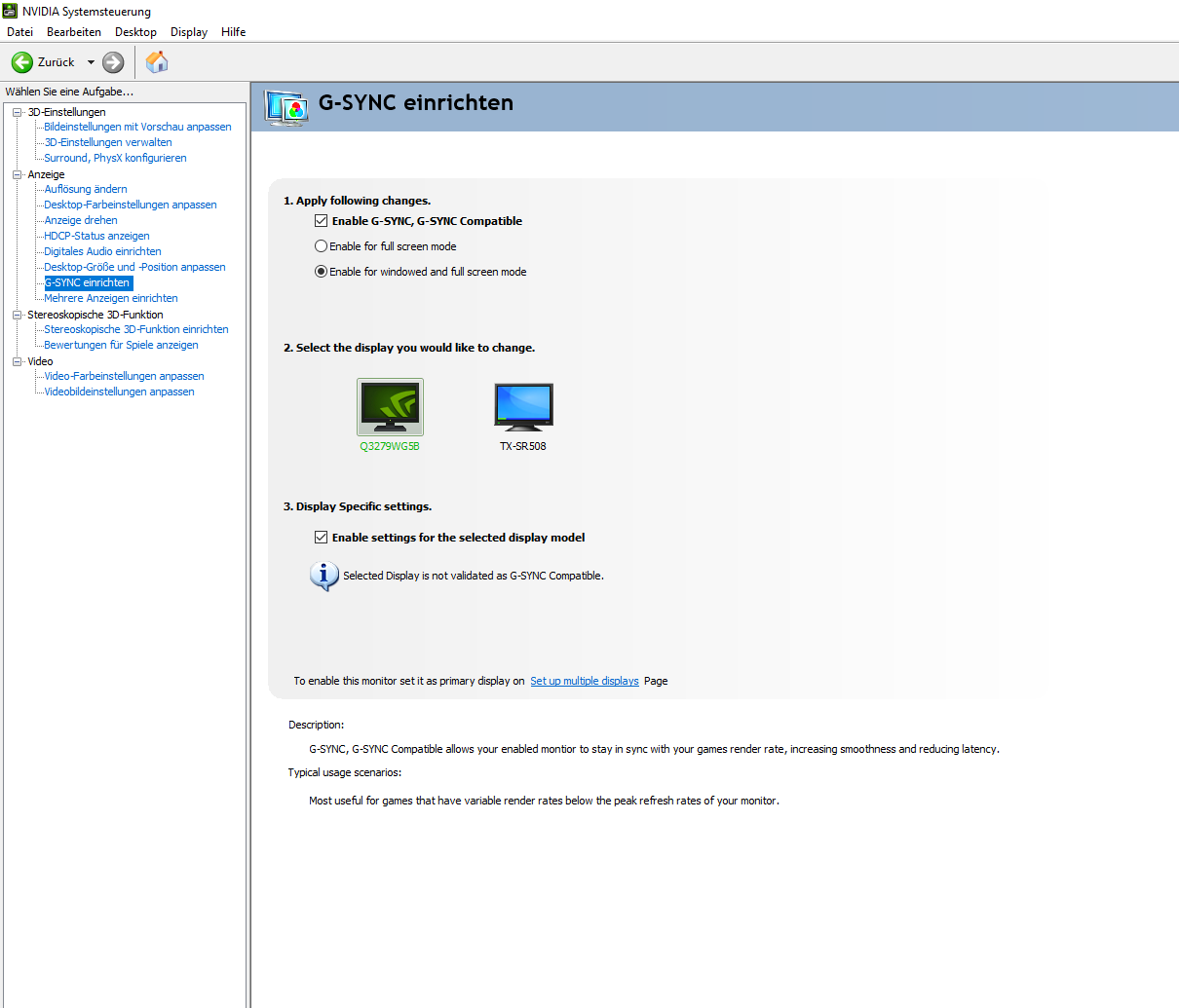

AOC Q3279VWF funktioniert.
GTX 1060
Ging Automatisch da in der Nvidia-Systemsteuerung schon G-Sync compatible aktiviert war.
Reaktionen: paccoderpster
