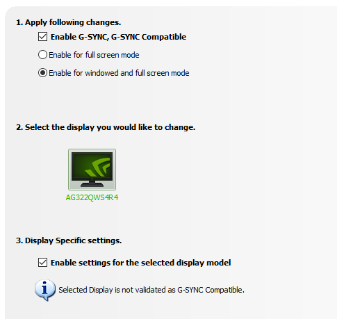

AOC AG322QC4 mit RTX 2080 funktioniert ohne Probleme.
Getestet wurden: Battlefield V, Destiny 2 und Nvidia Pendulum Demo.

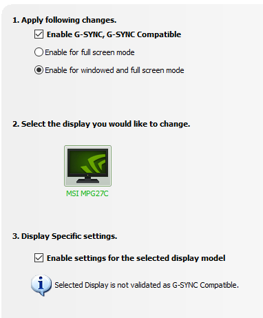

Mit MSI MPG27C läuft es bisher sehr gut! Range 45 - 144hz...
getestet mit PUBG, Black Ops 4, CS GO und MW3
Grafikkarte: 1070 - Zotac AMP Edition.

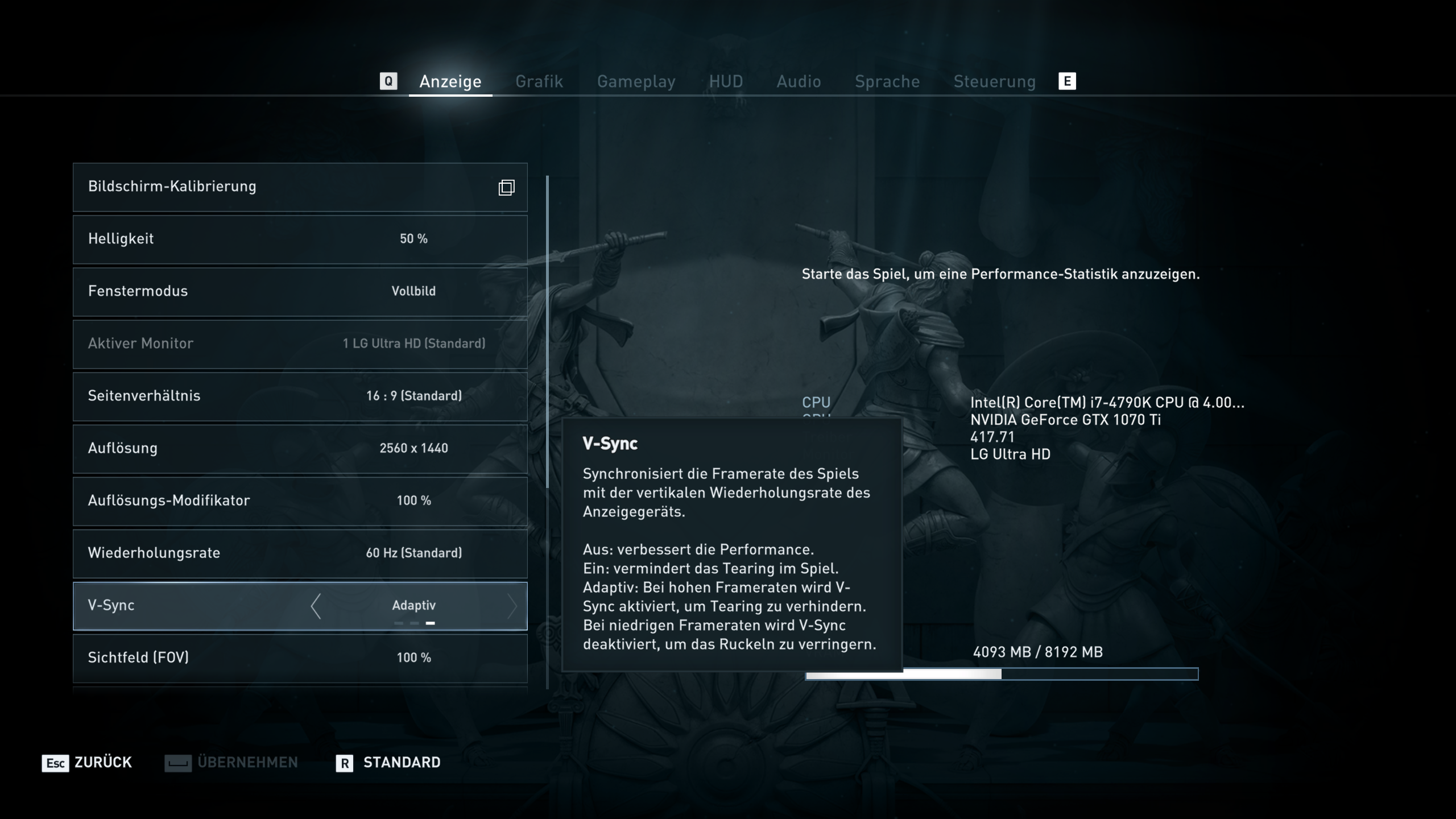

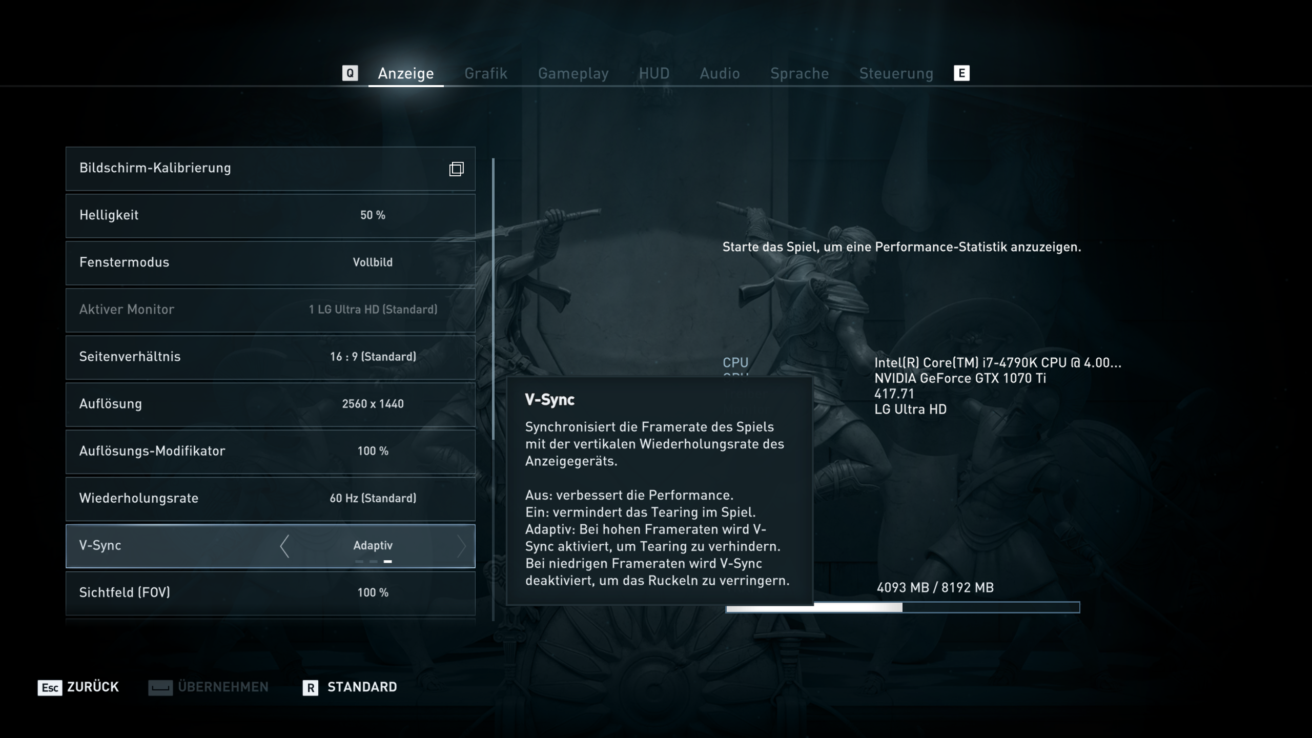

Andy4 schrieb:
Ok. jetzt muss ich da doch mal kurz nachhacken. Wenn es im Spiel so eingestellt ist, müsste es doch passen:Anhang anzeigen 745529
Es gibt keine Ruckler oder sonstiges.
LG 27MU67-B
VSYNC ÜBERALL AUS. Sowohl ingame als auch in Nvidia Systemsteuerung
