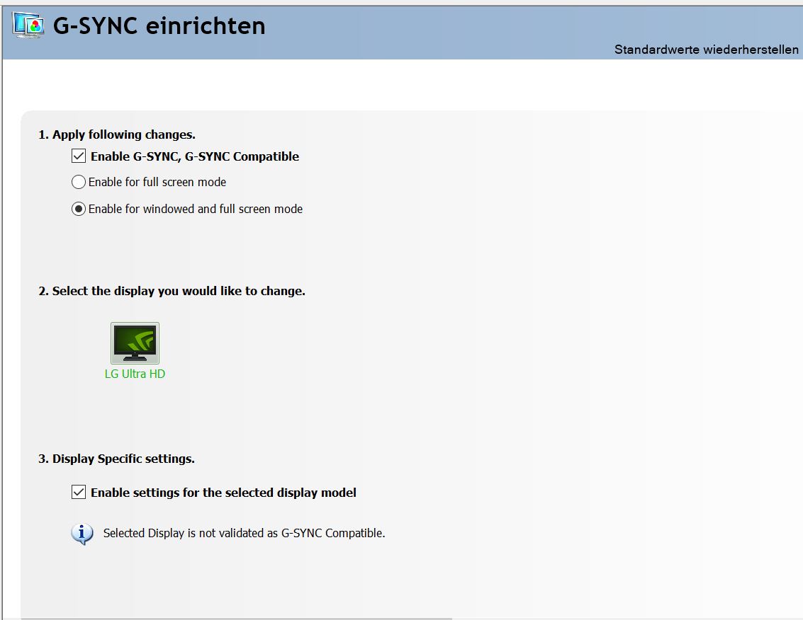

eine Info für den Samsung C27HG70 (+ 1080 Ti):
- Es muss zwingend im Treiber "Enable Settings fo the selected display model" aktiviert sein
- Im Display muss zwingend in Menu -> Game -> FreeSync die "Ultimate Engine" aktiviert sein
- Unter Menu -> Information muss "AMD Radeon FreeSync 2" stehen und die Bildwiederholrate muss sich der der Framrate anpassen (logisch...). Dann geht es!
Alles andere funktioniert nicht, obwohl es angezeigt wird ("FreeSync ON" im Menu des Monitors). Meine Firmware vom Monitor ist die 1019.1, da gab es mal ein Update.
Anders als es hier in der Liste steht funktionier G-Sync nicht einwandfrei!
