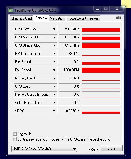

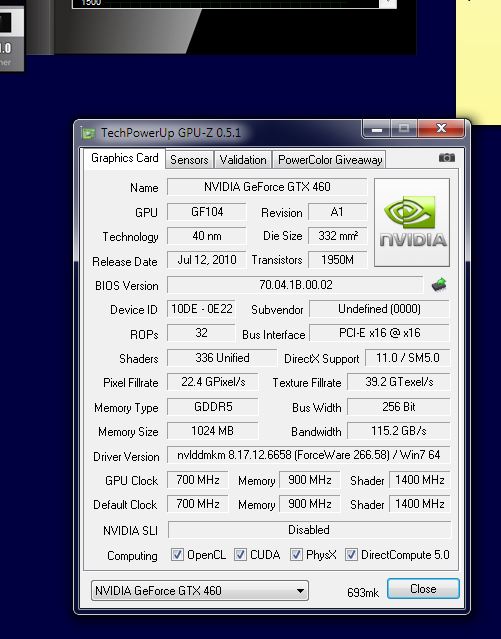

nun hab ich mit GPU-Z bei der Grafikkarte gesehen
das der CPU Takt nur 50 MHZ ist (Original 700MHz) und
der Speichetakt 67 MHz (Original 900 MHz)
Danke im vorhinein
cern1hoffer

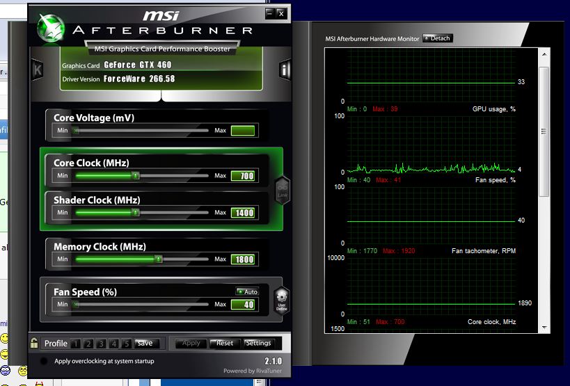

bevor ich da was rumdreh BITTE um HILFE
beiliegend die screenshots von GPU-Z
lass mal furmark laufen, die karte wird im energiesparmodus sein
die takraten gehen im Idle-Modus immer so tief...
läuft die Kiste ohne OC rund?
Das ist normal unter Windows Taktet sie runter.
Netzteil? klingt nach LC-Power...

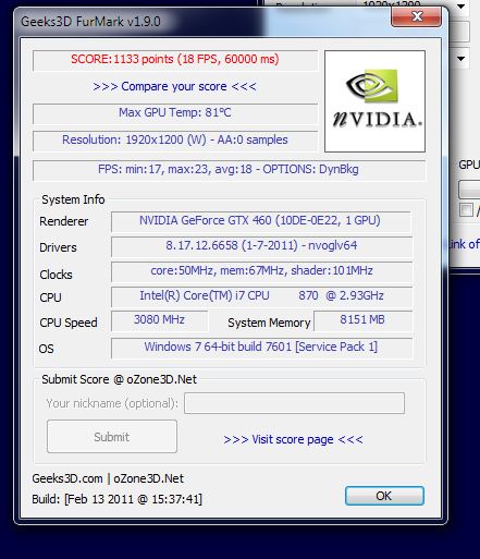

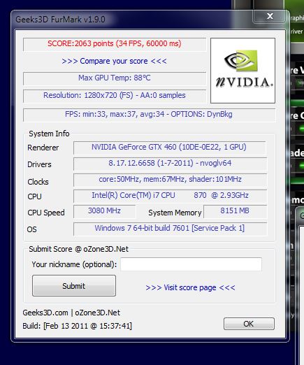

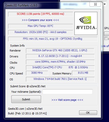

danke erstmal für die schnellen Antworten
Furmark tests durchlaufen
was ich nicht verstehe.. ohne OC rund? ...klingt nach LC power
danke erstmal!!!:)

Geht es ohne Übertaktung?
und LC-Power ist ein Hersteller von Netzteilen, die den Spitznamen "Chinaböller" tragen.
mfg
