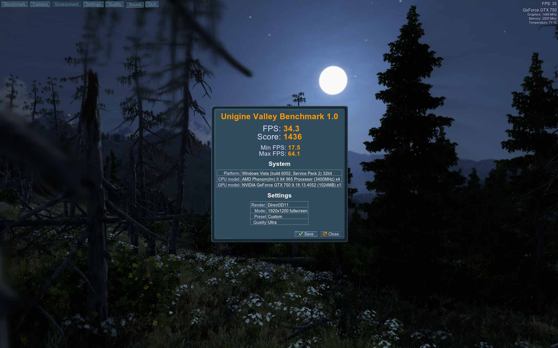

Da ich nicht groß spiele, aber der Valley Benchmark fiel, untenstehend ein Ergebnis als Vergleich. Die Karte taktet laut GPU-Z maximal auf 1359Mhz hoch und erreicht 71°C. Von der Leistung und Effizienz her ist die GTX750 eine gute Entwicklung seitens nvidia für den Mittelklasseeinstieg. Die GTX750 erinnert mich sehr an den 8800GT Refresh gegenüber einem G8x in der Mittelklasse. Günstiger, effizienter und etwas mehr an Spieleleistung. Drei Vörzüge gut verkauft, wer sein Geld nicht sofort für die neueste Technik ausgab und das vermittelt auch irgendwie die GTX750 (Ti).
Jetzt habe ich doch mehr geschrieben, als vorgesehen.
@ Der Nachbar. Teste mal bitte in 1600 x 900 und 4x AA.Da hätte ich einen Vergleich zu meiner MSI 750Ti.Deine Ergebnisse im Valley Benchmark, sind für eine non Ti nämlich sehr gut.
