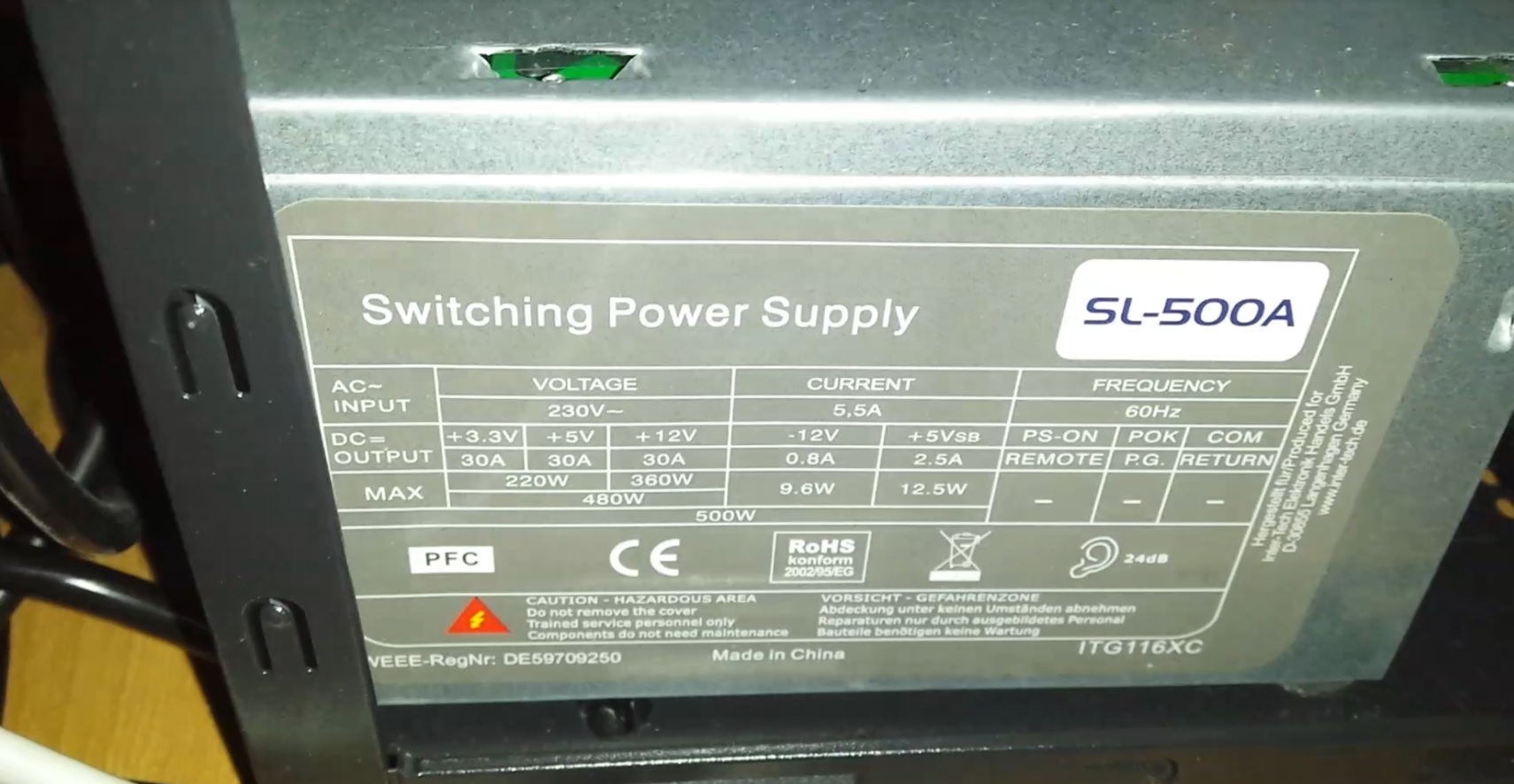

Habe jetzt mal nen Foto von meinem NT gemacht...
habe ich jetzt tatsächlich nen 500 W Netzteil?
Ich check das nicht mit den 480W und den 500W und die ganzen anderen Angaben check ich auch nicht.
Bin an sich eigentlich voll der Hardware Noob... bin mehr so auf Software geeicht ;-)

Gerade das Bild gesehen.
Ist ein 15 Euro NT mit 360W auf +12V.
Das entspricht einem 380W Marken NT.
Wird auch mit der GTX 760 funktionieren, ich würde es trotzdem austauschen.

Wenn man SL-500a bei google eingibt, hat man sofort das Inter-Tech SL-500A
Die vertreiben es als 500W NT, was aus heutiger Sicht schon eine Frechheit ist.
Wenn Du es mit 400W auf +12V belastest, wird es sich verabschieden und u.U. den Rest mit in den Himmel reißen.
Wenn man k.A. hat ist es schwer den Unterschied zwischen einem 500W "China Böller" NT und einem Marken NT zu erkennen.
Beide werden als 500W NT angepriesen.
Der Unterschied ist die Leistung auf +12V
Deins hat 360W, wenn überhaupt, vermutlich keinerlei Schutzschaltungen, passive PFC
Ein 500W Marken NT hat 480W, alle Schutzschaltungen, aktive PFC.
