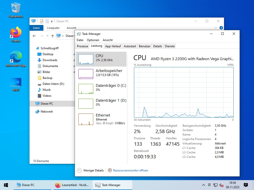

Ich habe letzte Woche einige alte (10 Jahre alte) Spiele installiert und gespielt. Am nächsten Tag hatte ich dann auf einmal Grafikfehler, also Punkte auf dem Bild. Siehe Bild. Ich habe dann im Gerätemanager gesehen, dass die Grafikkarte mit einem Warnschild versehen ist und dem Text "Dieses Gerät wurde angehalten, weil es Fehler gemeldet hat. (Code 43)".

Die Vermutung lag halt nahe, weil auf dem Screenshot nichts zu erkennen ist,
somit ist das Bild der Grafikkarte ok hier.

Ich hab nochmals mit Brille geschaut, ich sehe keine Fehler auf dem Bild oben.

Auf dem Bild sieht man genau nichts. Oder ist es das auf dem Desk mit Bild1?
Schön, dass das mal einer auch so sieht.

Immer halt noch merkwürdig, dass du oben ein Bild postest um uns die Bildfehler zu zeigen aber da ist nichts.
Reaktionen: Blaze1984
J das stimmt, habe mir das eigene Bild gerade mal mit dem Handy angeguckt, verrückt. Beim pc starten ist das Windows Logo auch noch 100% aauber ohne Punkte.
