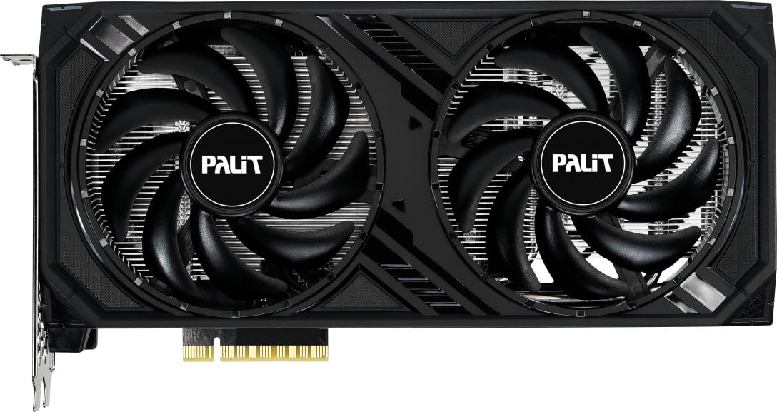

Palit RTX 4060 - mechanischer 8x Slot (so müssten eigentlich alle 4060 aussehen):

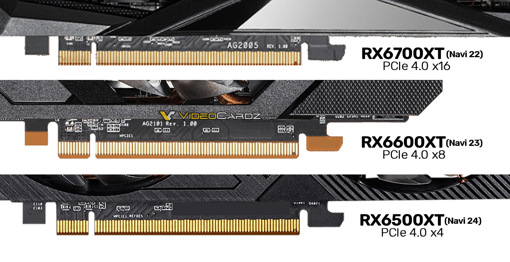

Hier kann man am Beispiel der AMD RX 6000 sehen (an den Datenleitungen/Adern) wie viele Lanes angeschlossen sind:

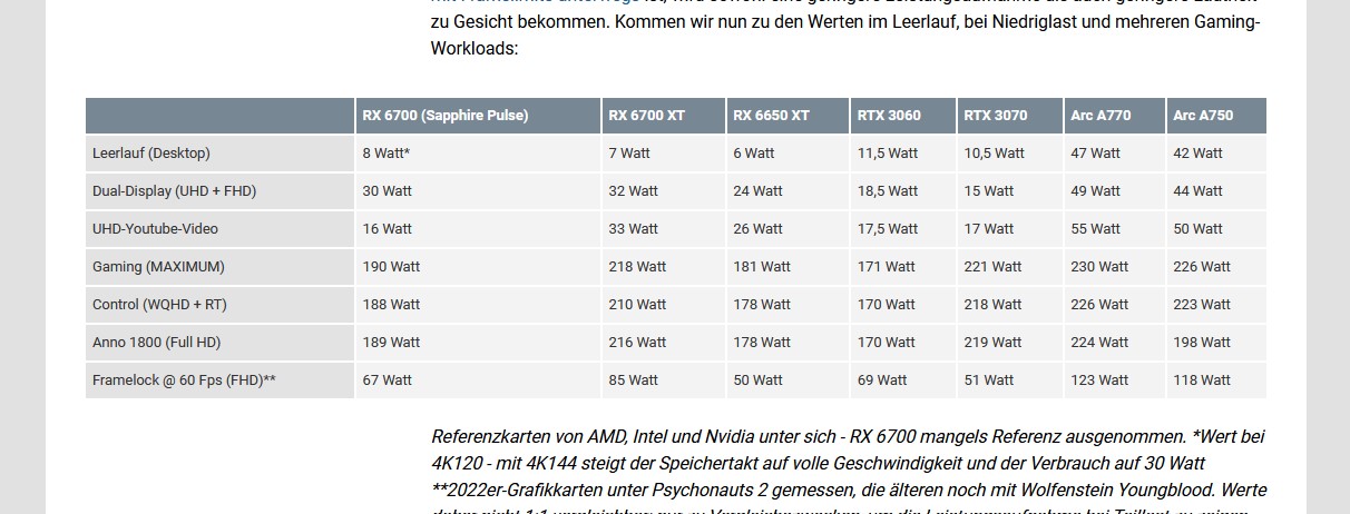

Die Werte für das Netzteil stehen da nur, weil auch die ganzen schlechten Netzteile mit bedacht werden müssen. Die 6600 bzw. die 6650 braucht niemals auch nur annähernd 500W, aber daran denken die meisten Verbraucher eben nicht und so sind die Hersteller abgesichert. Weil ein 500W Netzteil hat in jedem Fall genug Power um eine RX 6600 mit Strom zu versorgen.
Hier im PCGH Test der RX 6700, dort sind reale Verbräuche von den Grafikkarten gelistet.
